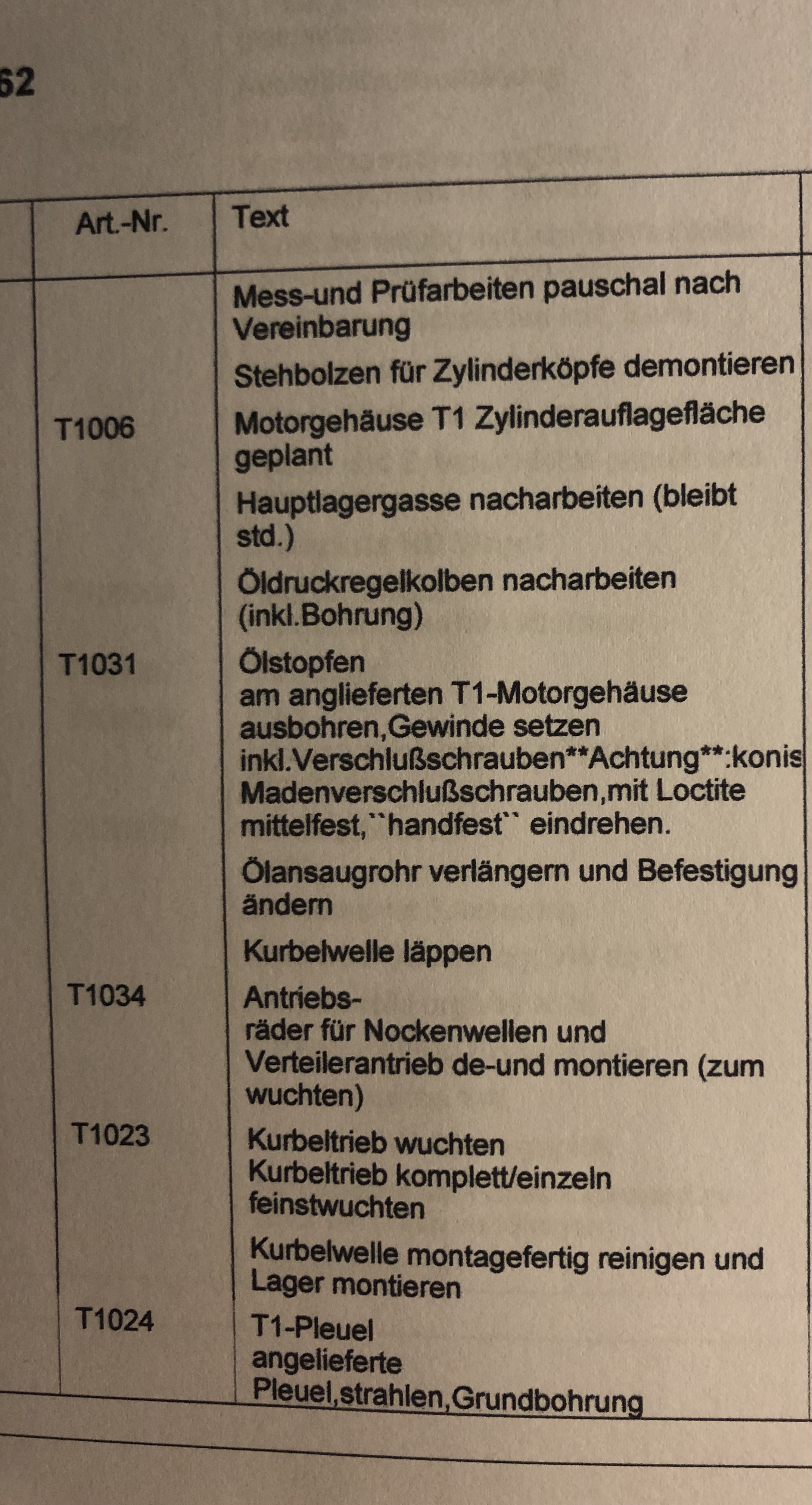

Danke für die Tipps, ich kann leider erst Samstag weitermachen, bis dahin Arbeit. Engine Plus hat vor Allem die unterirdische Arbeit der bekannten Kölner Fachwerkstatt korrigiert. Ich hänge die Liste an. Inzwischen ist das Gehäuse so „schlank“, dass unter die Kipphebel Distanzplättchen müssen.
Späne o.ä. im Öl schaue ich nach, muß dafür den Ölfilter zerschneiden, weil ich zu dem Sieb auf dem Weg nach vorne zum Kühler einen Filter montiert habe.
Und die genaue Lokalisierung werde ich auch versuchen.

...gibt es noch Garantie auf den Motor? Dann würde ich absolut gar nichts mehr machen und erstmal mit der Firma abstimmen, wie nun weiter verfahren werden soll. Und selbst wenn es keine Garantie mehr gibt, würde ich bei denen mal nachfragen.
