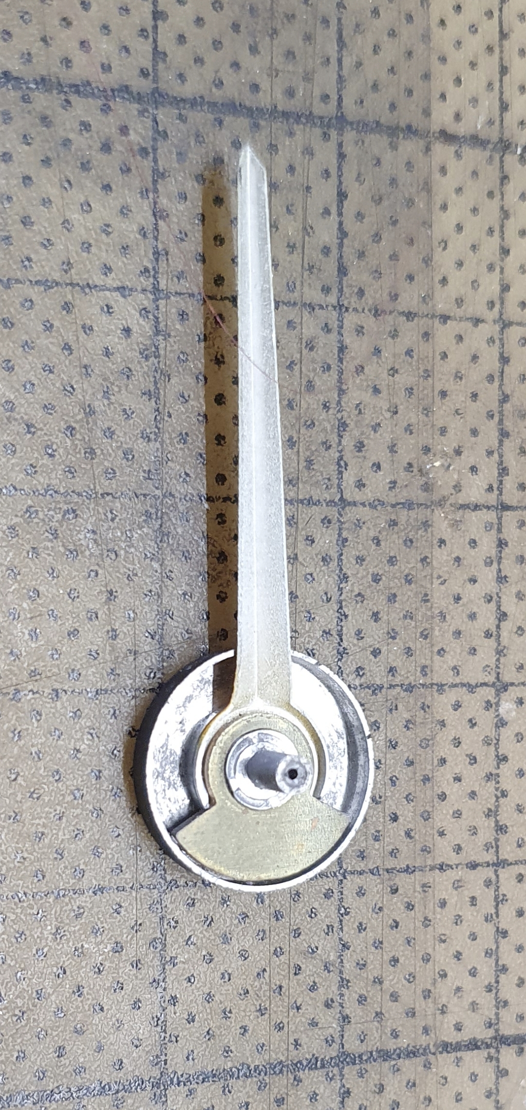

Hi Thomas, wo ist denn das Gegengewicht dran und wie sieht das aus?
Das würde auch Sinn machen, wenn das fehlt.. evtl hat er das beim Zusammenbau „vergessen“?
- Beiträge: 5176
Re: Tacho zeigt zu wenige km/h
Hi Micha,
hier ist mal ein Beispiel von einer VDO Zeigernadel: Die Messing Einlage stellt das Gegengewicht dar.
Bei der Tachonadel müsstest du halt mal experimentieren, bis es passt.
