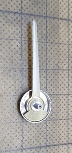

- Beiträge: 5207
Re: Tacho zeigt zu wenige km/h
Hi Micha,
hier ist mal ein Beispiel von einer VDO Zeigernadel: Die Messing Einlage stellt das Gegengewicht dar.
Bei der Tachonadel müsstest du halt mal experimentieren, bis es passt.
