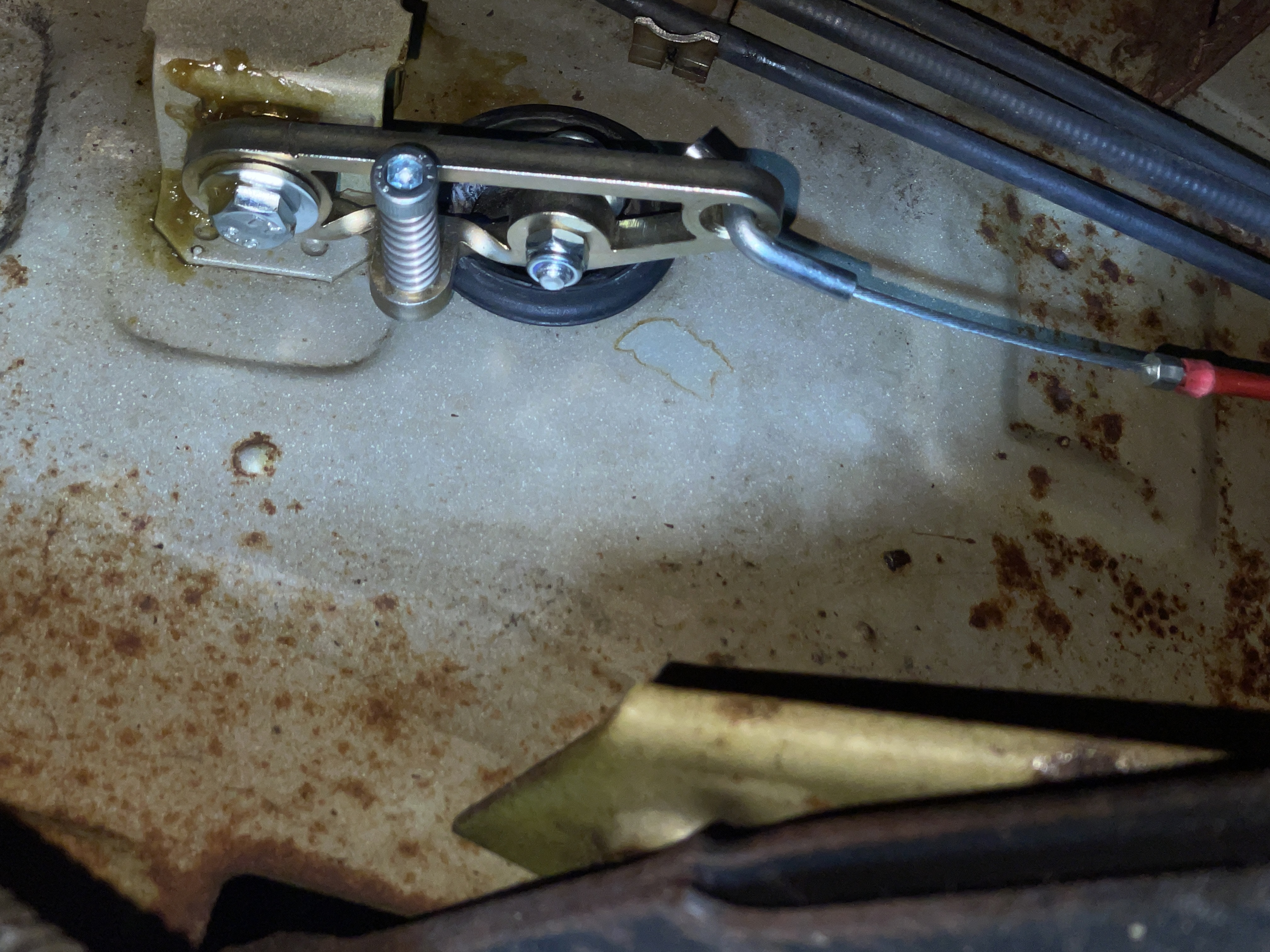

Die Schraube die vorn am Gestänge montiert ist , die an das Unterboden Blech kommt wenn das Gaspedal entspannt wird , muss ich da noch was einstellen ?
Sieht für mich so aus das man damit nochmal den Zug vorspannt, liege ich da richtig?
Lg Nils

Im Bild zu sehen, die Inbusschraube mit der Feder.
Vorher war das ja eine einfache Blechschraube.
