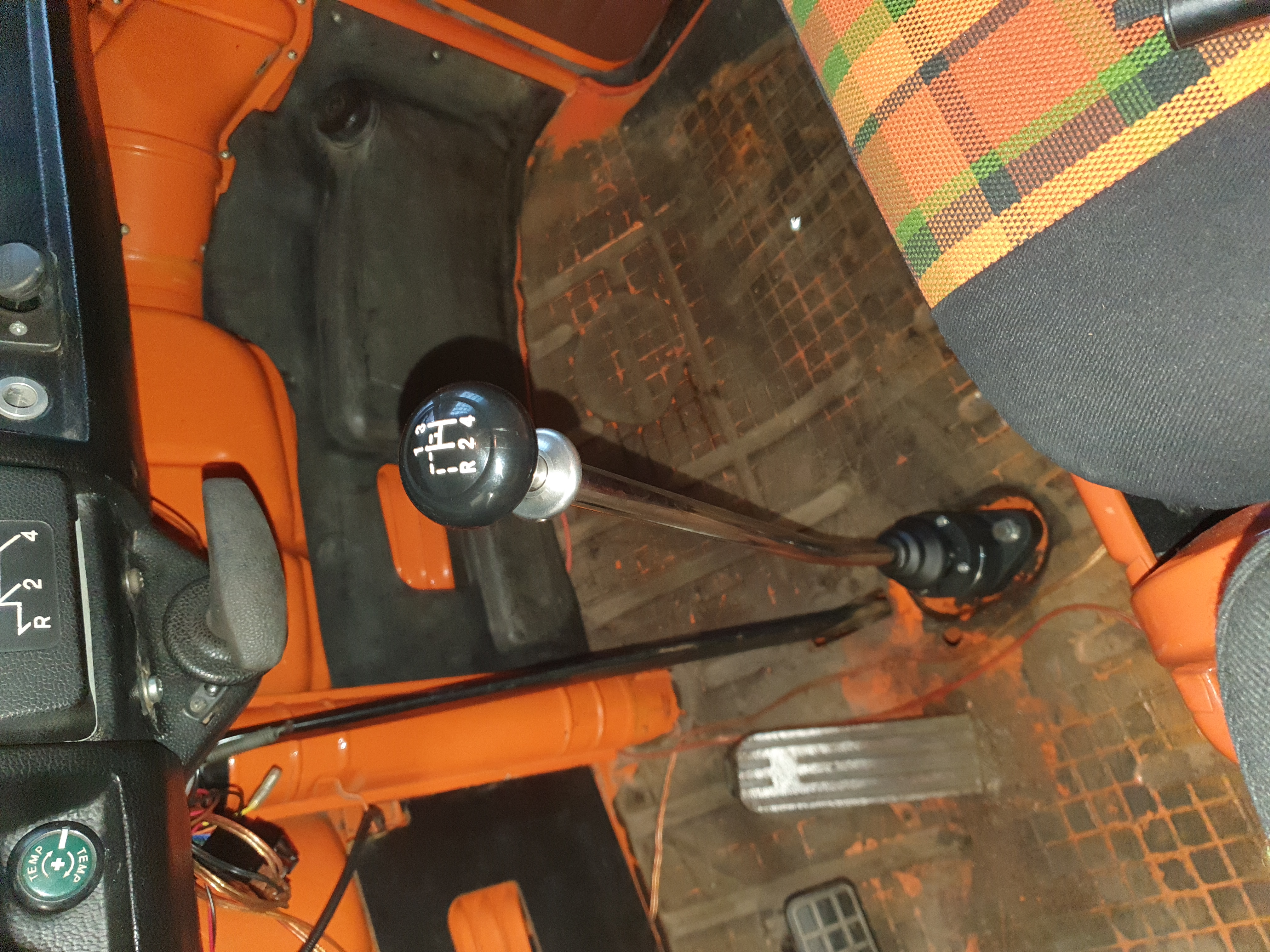

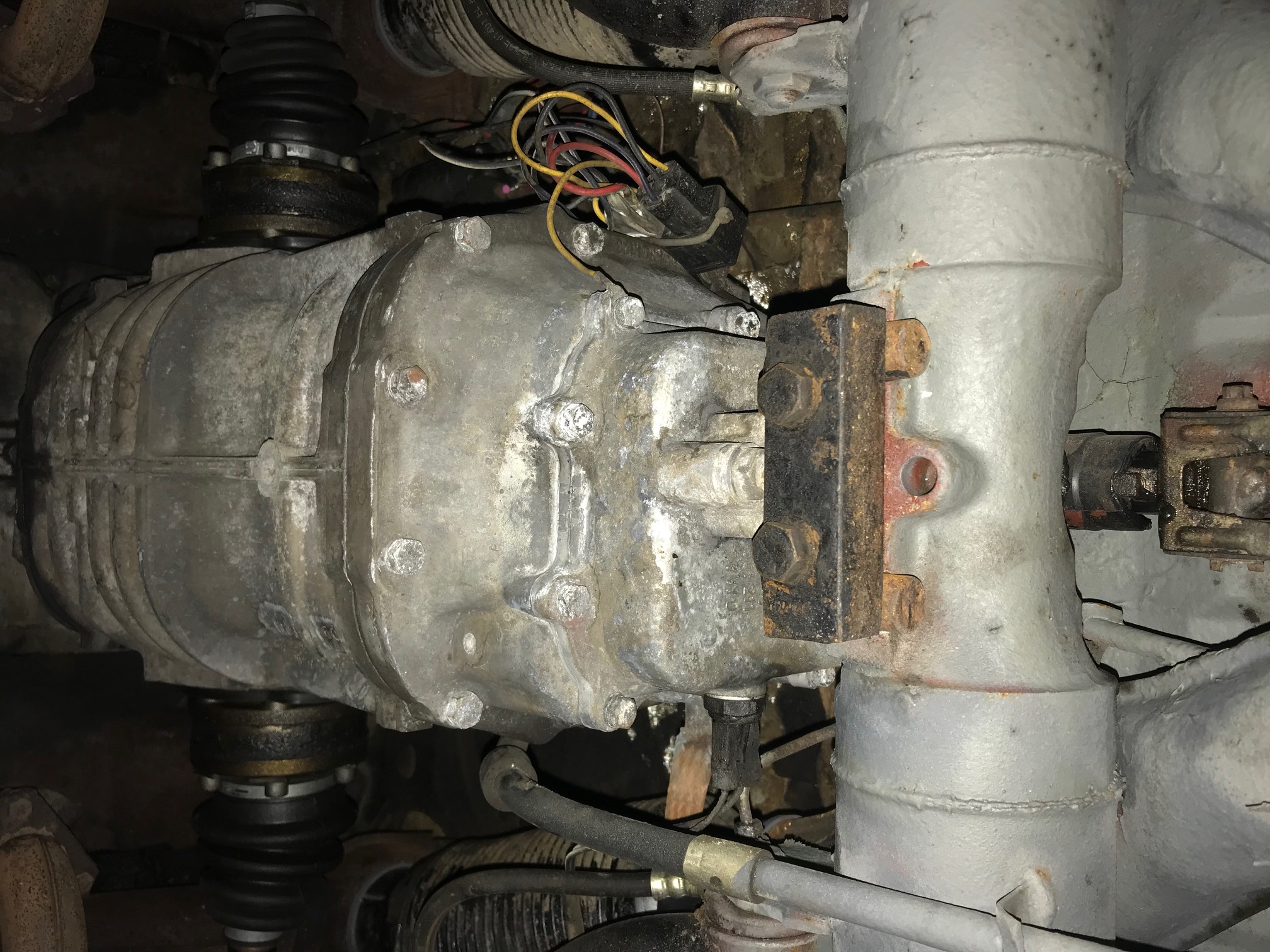

wir hatten am Sonntag eine Panne die sich erst mit leisem Klopfen bemerkbar gemacht hat und nach ca. 10 Km fahrt bis vor die Werkstatt zu einem deutlich spürbaren und lautem "KROCK" entwickelt hat. Ich konnte bis auf das Normal fahren - Getriebe OK, Motor Ok. Komischerweise hat ein Kraftschluss die beschrieben Smpthome kompensiert. Bei getretener Kupplung kamen die Symptome wieder.
Als ich den Wagen dann auf den Hof gerollt habe, hat es sich so angefühlt, als wenn das Rad eine 1/2 oder 3/4 Drehung gemacht hat und dann "in ein Loch" fällt was den Schlag und das Geräusch erzeugt hat. Ich hatte das Radlager hinten oder die Antriebswellen in Verdacht.

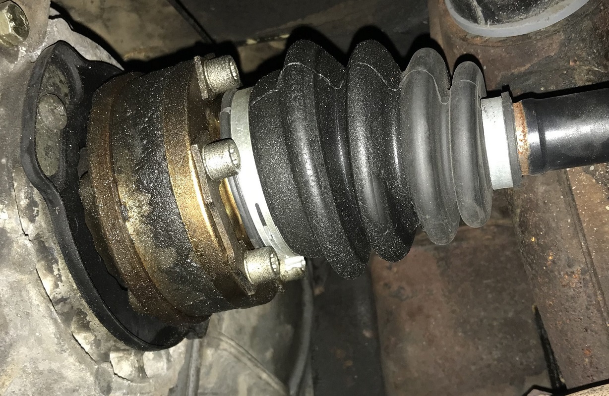

Ende vom Lied: Antriebswelle Links hatte sich an der Getriebeseite gelöst und wurde wieder befestigt. Die Werkstatt hat eine Probefahrt gamacht, bei der jetzt alles unauffällig ist.
Stimmt soweit - fahren geht wieder ohne besagte Geräusche ABER es gab eine Änderung im Schaltschema:
Gefühlt gehen die Gänge Eins und drei nicht ganz rein und neigen zum raussprigen wärend der Fahrt... Das Getriebe selber wurde Anfang 2019 komplett überholt... kann das Fahren mit loser Antriebswelle zu so einem Fehlerbild führen oder ist hier einfach eins zum Anderen gekommen? :steine:

Ich würde mal prüfen ob die Getriebehalterungen noch okay sind.
Beiträge: 7769
Re: Gelöste Antriebswelle - mögliche Folgen?
Moin Olli,
ansich würde ich keinen kausalen Zusammenhang erkennen können.
Klaus könnte ich aber zustimmen, einmal die Getriebeaufhängung zu überprüfen.

Olli239 hat geschrieben: 30.08.2023 19:17 Ende vom Lied: Antriebswelle Links hatte sich an der Getriebeseite gelöst und wurde wieder befestigt.
Wurden bei dieser Reparatur neue Schnorrscheiben eingesetzt und wurde Das richtige Drehmoment eingesetzt?
... ansonsten wird das nicht allzu nachhaltig sein.
Ich meine erkannt zu haben, dass da Vielzahn-Inbusschrauben (Festigkeit 12.9) verwendet wurden, also muss das Anzugsmoment 45 Nm sein.
Vgl. bitte: viewtopic.php?p=264351#p264351
Eine persönliche Frage hätte ich noch, auch wenn es hier an diesser Stelle OT ist:
Hast Du diese Rockford CV Boots verbaut und kannst etwas über die Haltbarkeit (Laufleistung, wie lange schon eingebaut) sagen?
viewtopic.php?p=238383#p238383

Hmm Getriebeaufhängung sieht für mich normal aus, aber vermutlich würde ich eh keinen Fehler erkennen... :steine:

Nein, Material wurde keins verwendet... Nur Schrauben wieder angezogen und Probefahrt gemacht...
Zum Drehmoment hab ich natürlich auch keine Infos, aber ich vertrau mal darauf, dass mein Schrauber weiß was er macht...
Norbert und sein geschultes Adlerauge... :thumb:
Ja das sind die Rockford Boots... die hab ich hier im Forum mal bei einer Sammelbestellung geordert...
Verbaut sind die seit der Getriebeüberholung 2019 und haben seit dem vermutlich unterdurchschnittliche 7000Km bewältigt...
Sehen äusserlich aber noch aus wie am ersten Tag... :gut:

schau Dir mal die Gummimanschette an, die oberhalb des Hinterachsrohrs auf dem Schaltgestänge sitzt. Die hat normalerweise ein Loch, für die Klemmschraube mit dem Vierkantkopf. Es sieht auf Deinem Foto so aus, als ob die Manschette nach hinten verschoben ist - wenn das der Fall ist, blockiert die verklemmte Manschette das Schaltgestänge und der Schaltweg ist zu kurz.
Micha
Olli239
Beiträge: 898
Registriert: 20.06.2012 20:11
Beitrag von Olli239 »
MichaT2a hat geschrieben: 01.09.2023 12:29 schau Dir mal die Gummimanschette an, die oberhalb des Hinterachsrohrs auf dem Schaltgestänge sitzt. Die hat normalerweise ein Loch, für die Klemmschraube mit dem Vierkantkopf. Es sieht auf Deinem Foto so aus, als ob die Manschette nach hinten verschoben ist - wenn das der Fall ist, blockiert die verklemmte Manschette das Schaltgestänge und der Schaltweg ist zu kurz.
Moin Micha
Treffer - Versenkt! Genau das war das Problem. Danke :gut:
