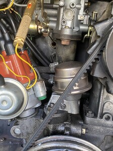

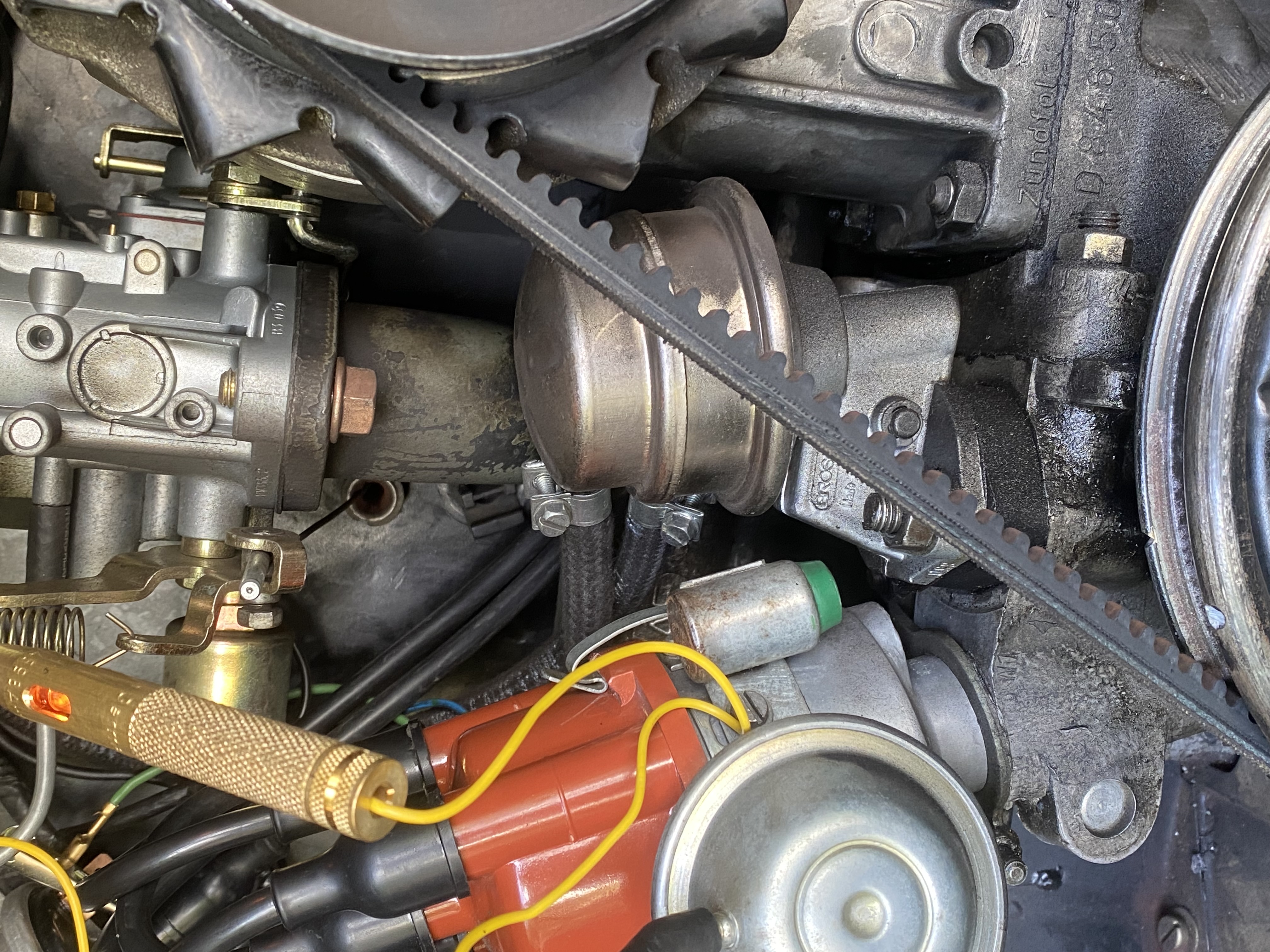

So. ZZP mit Lampe kontrolliert. Entspricht der Frühzündung die ich auch geblitzt habe. Wie gesagt, auf dieser Stellung habe ich guten Leerlauf und auch Leistungsstechnich alles gewohnt gut.
Sobald ich auf 7,5 Gradmarkierung gehe, wird es schlechter. Startverhalten als auch Leerlauf und Leistung.
