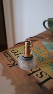

Darf ich fragen, wie du den Deckel zum Nachfüllbehälter abgedichtet hast für das Überdruckentlüftungsgerät?
Bei meinem letzten Versuch hat mein Eingenbau-Deckel mit Stecknippel und 2K Verklebung schon bei 0.5 bar nachgelassen.
Hier ist V2
Mit 2 Dichtungen innen und außen und einer Kontermutter (eigentlich ein Reduktionsdoppelnippel weil es keine 1/4" Muttern einfach zu kaufen gibt)
Hier ist V2
Der fehlende Bremsdruck ist bei angelassenem Motor? Fällt das Pedal durch?
warum willst du mit soviel Druck entlüften? Ich stelle den Druckminderer am Kompressor so ein, dass so gerade noch ein minimales Lüftchen rauskommt. Das reicht bei mir immer...

@ Frederik: den Adapter für den Ausgleichsbehälter hab ich mir geliehen von einem Kollegen. Er hat ihn für "teuer Geld" gekauft. Passt dafür aber und ist auch dicht. Bezugsquelle kann ich erfragen wenn gewünscht.
