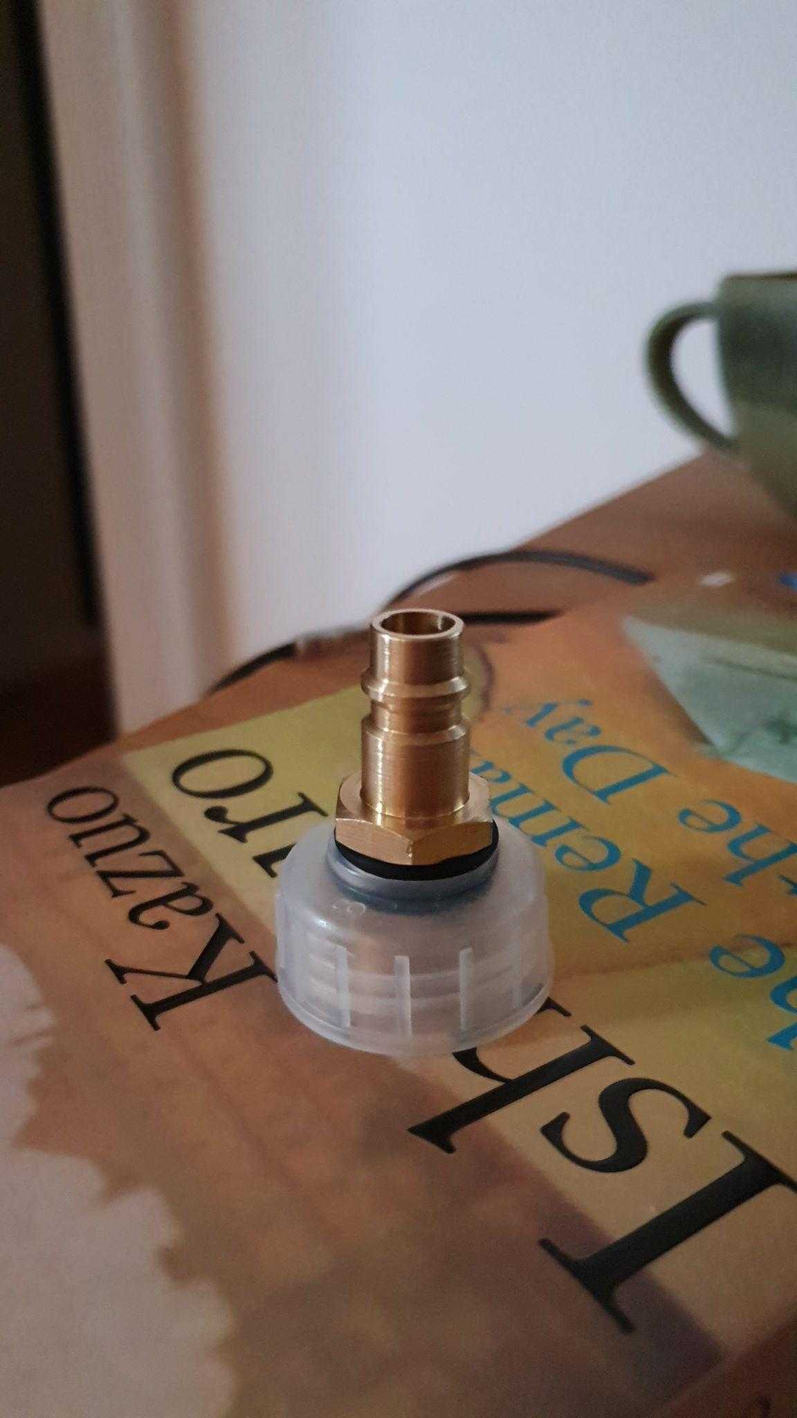

Darf ich fragen, wie du den Deckel zum Nachfüllbehälter abgedichtet hast für das Überdruckentlüftungsgerät?
Bei meinem letzten Versuch hat mein Eingenbau-Deckel mit Stecknippel und 2K Verklebung schon bei 0.5 bar nachgelassen.
Hier ist V2 Mit 2 Dichtungen innen und außen und einer Kontermutter (eigentlich ein Reduktionsdoppelnippel weil es keine 1/4" Muttern einfach zu kaufen gibt)

Am Deckel mit Nippel bin ich dennoch interessiert. Eine 3. Sauerei möchte ich mir ersparen

@ Frederik: den Adapter für den Ausgleichsbehälter hab ich mir geliehen von einem Kollegen. Er hat ihn für "teuer Geld" gekauft. Passt dafür aber und ist auch dicht. Bezugsquelle kann ich erfragen wenn gewünscht.
