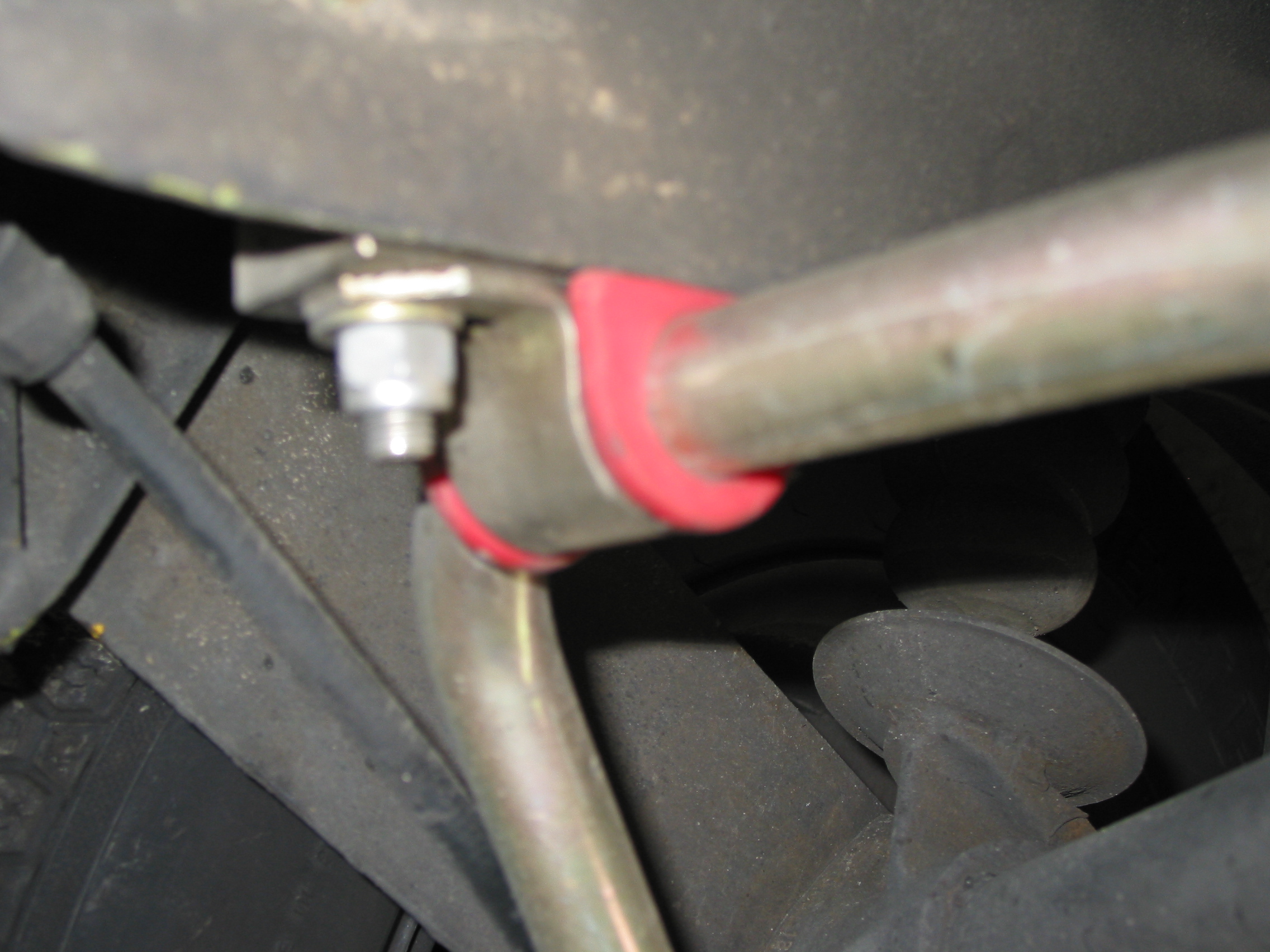

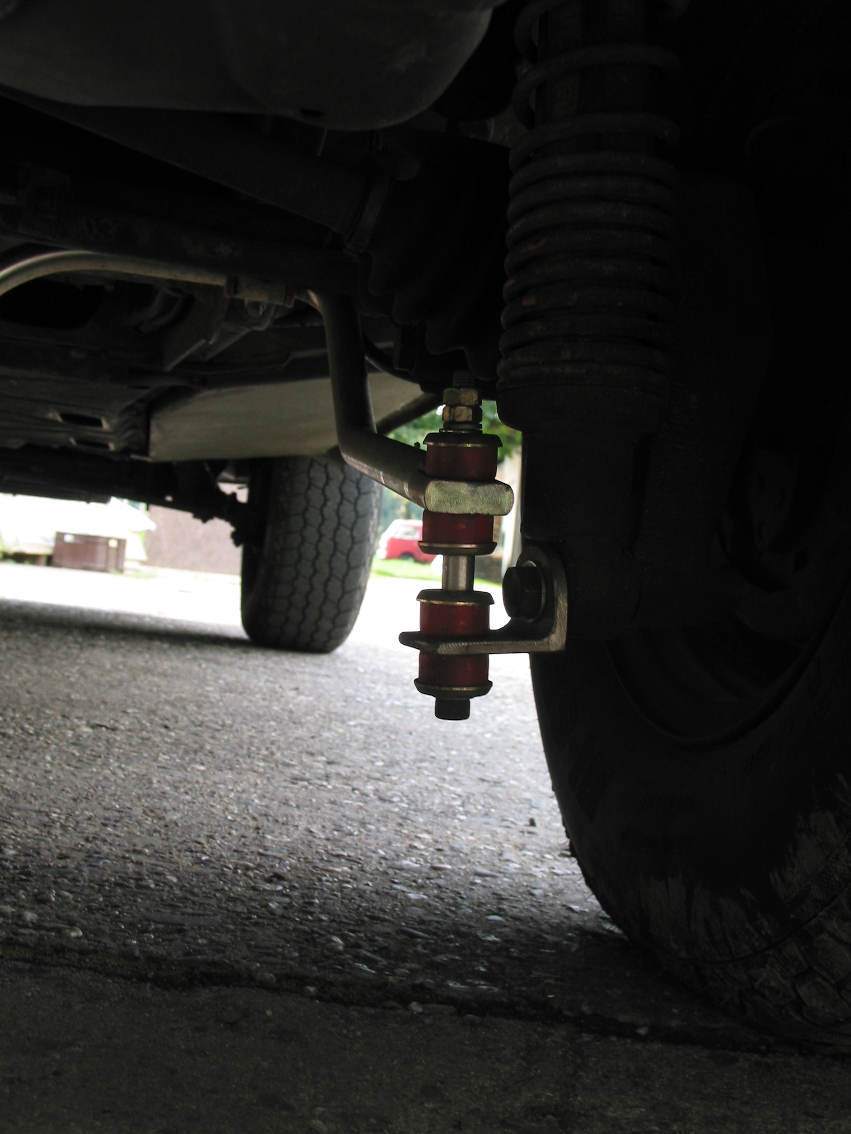

Bitte bedenken. Der hintere Stabi muss eingetragen werden. Er ändert schließlich das Fahrverhalten. Und der fällt ja nun echt auf. Original gab es keinen hinteren Stabi. Weiter den Stabi NICHT nach Anleitung montieren. Dann ist der Bulli Schrott. Den Stabi unterlegen, damit der Rahmenfalz nicht bearbeitet werden muss.
Hab ihn selber per Einzelabnahme eintragen lassen. Papiere gibt es dazu nicht.
Der vordere Stabi fällt idR nicht auf. Da müsste der Ing den originalen Durchmesser kennen. Das funktioniert also gut ohne großes Getue.
Mit beiden Stabis leidet die mögliche Verschränkung in engen, steilen Kurven. Das innere Rad hebt sich dann hoch und dreht frei durch. Zumindest war das bei meiner Pritsche so. Der schwerere Camper wird das ein wenig kompensieren. Die Pritsche fährt leer wie ein Möbelrollbrett. So gut wie keine Seitenneigung. Wie es beim PKW oder Camper ist kann ich leider nicht sagen.
Ich rate erst einmal nur nur verstärkten Stabi vorne und guter Dämpfer ringsum. Das fährt schon fein.

Hier mal die Bilder vom hinteren Stabi.
In den Papieren steht dann:
*M.GEÄND.STABILISATOR.V/HDURCHM.:22,5MM*

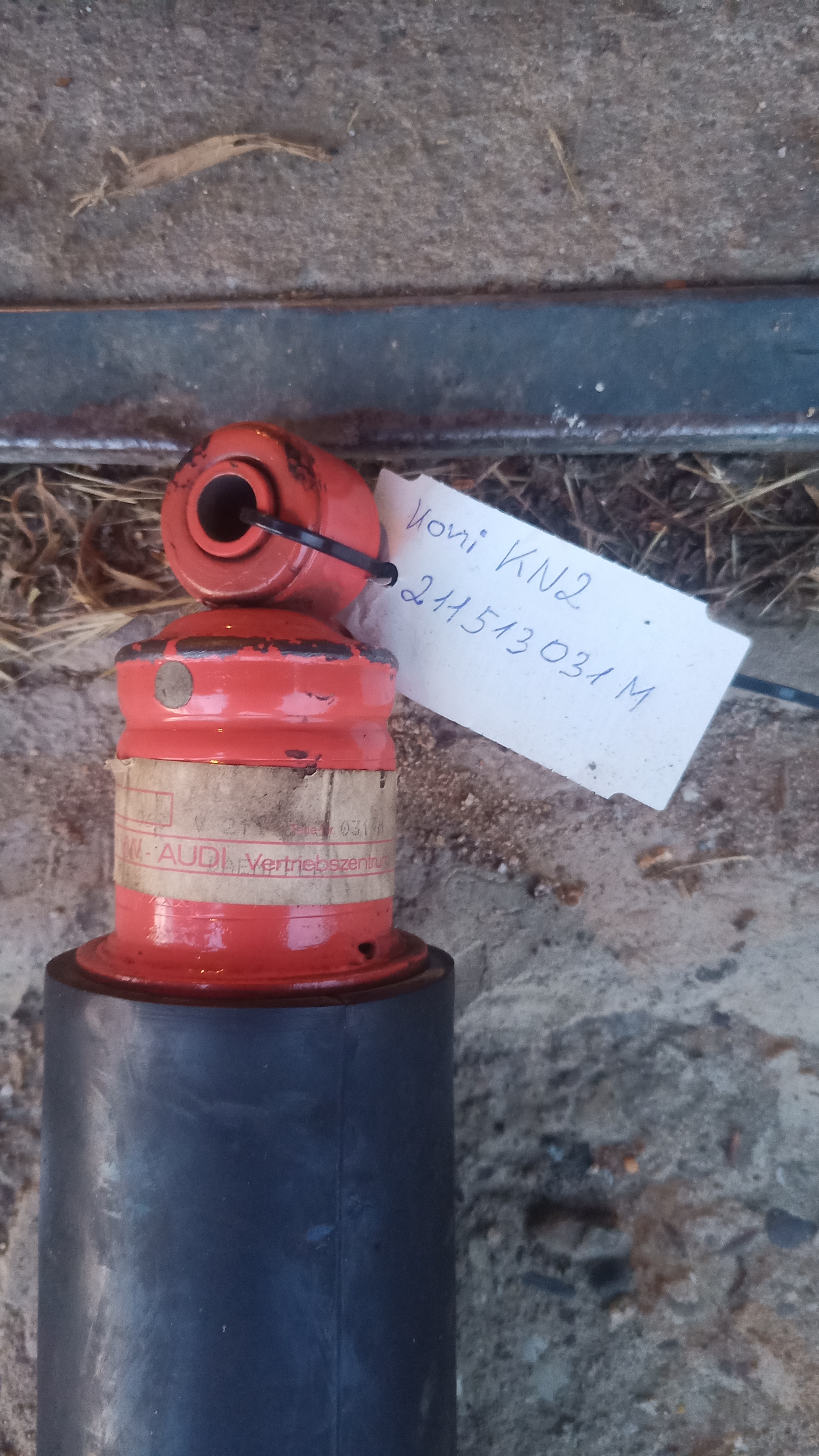

Hinten fahre ich sowas.
Vorne gibt es die in etwas kürzer. Da hab ich aber keine Nummer.
