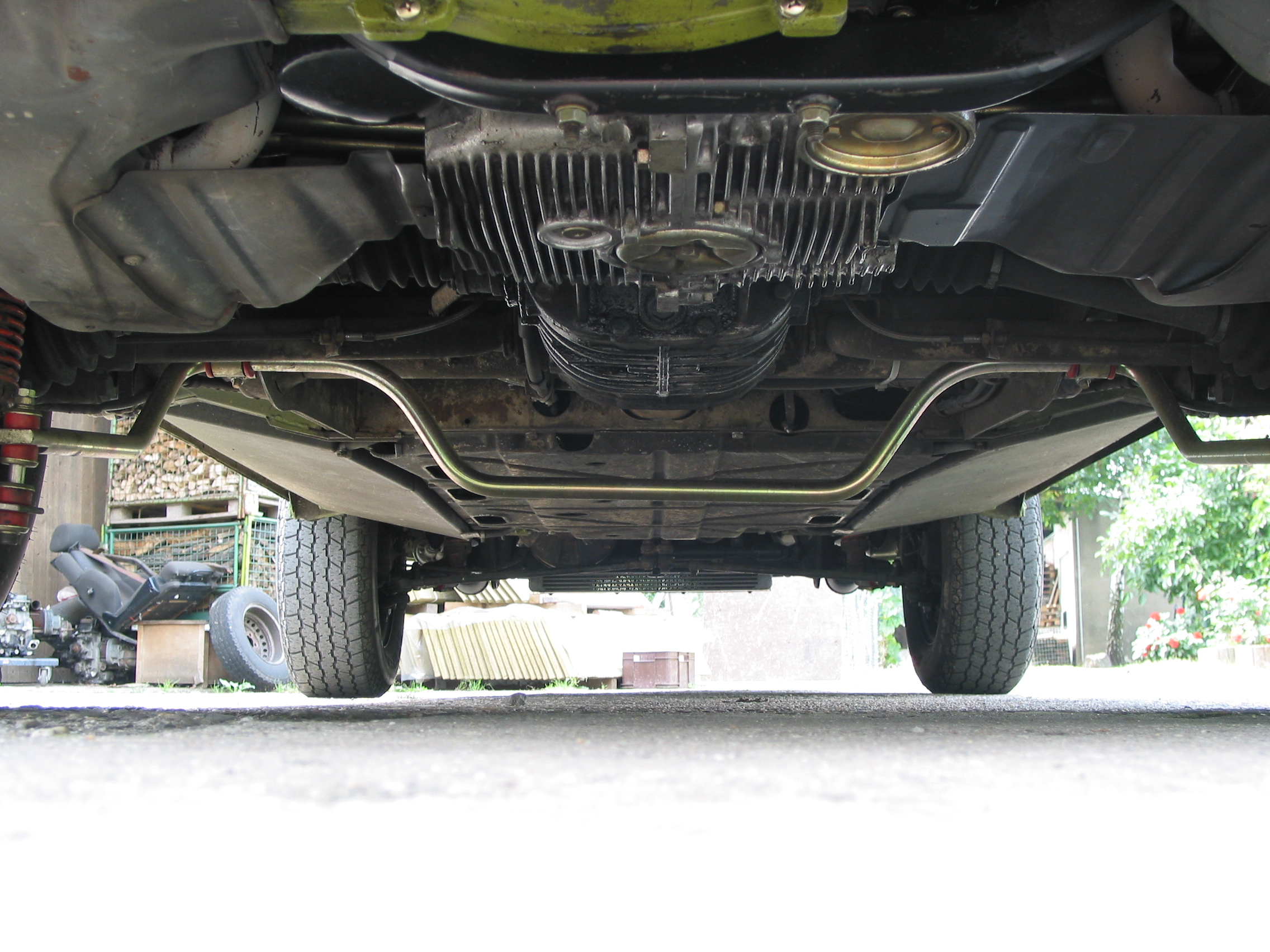

Re: Jemand Erfahrung mit Fahrwerksoptimierung: Handhabungssatz, Federung EMPI Stabilisatoren
Hier mal die Bilder vom hinteren Stabi.
In den Papieren steht dann:
*M.GEÄND.STABILISATOR.V/HDURCHM.:22,5MM*
https://www.youtube.com/watch?v=XK5BcGuyC-U
Ab 1:40 kann man schön sehen, wie die Karosse sich in den Kurven NICHT neigt. Pritsche ist leer, nur der fette Fahrer hockt vorne links.
Moin!
@Bus-Hoehle Danke für die Bilder. Ich werde das in Erwägung ziehen! Welche Dämpfer hast Du drin?
