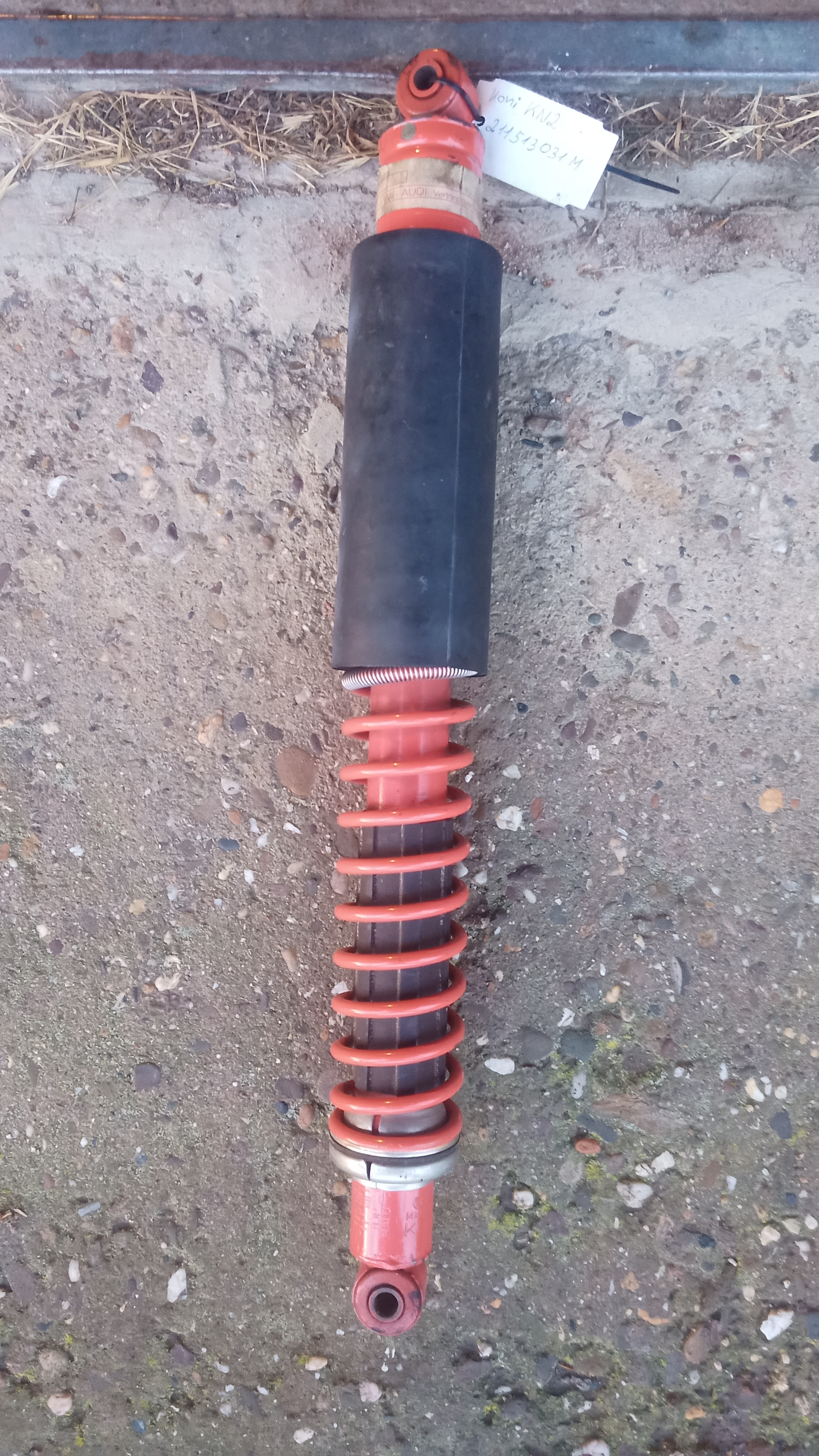

Hinten fahre ich sowas.
Vorne gibt es die in etwas kürzer. Da hab ich aber keine Nummer.
