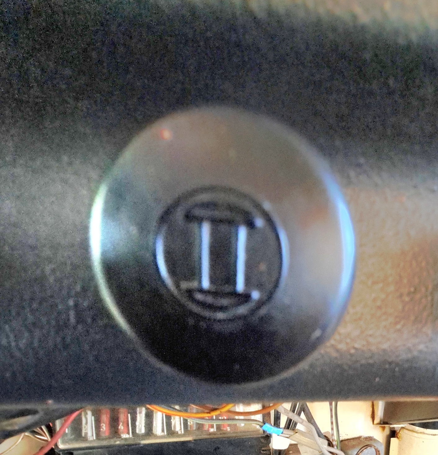

Vllt hängt das mit diesem Zugschalterl zusammen - der ist angeschlossen, aber es rührt sich nichts :wink:

Was deinen Zugschalter angeht ist der auch nicht Original und die Quizfrage: WORAN ist er angeschlossen...

Das Symbol auf dem Schalter ist das alte Bosch Markenzeichen seit 1919 (Doppel-T-Anker vom Magnetzünder).
Unüblich dort - irgendetwas nachgerüstetes - ob überhaupt für Wischwasser ist dann auch noch die Frage...
Es waren da vorne eher Schalter von HELLA/SWF/Helpos verbaut damals.

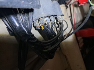

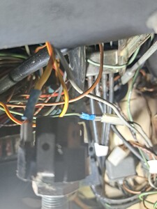

Der Schalter hat nur ein gelbes Kabel, das unter Spannung steht und anscheinend zu dem "Kästchen" führt - siehe Foto

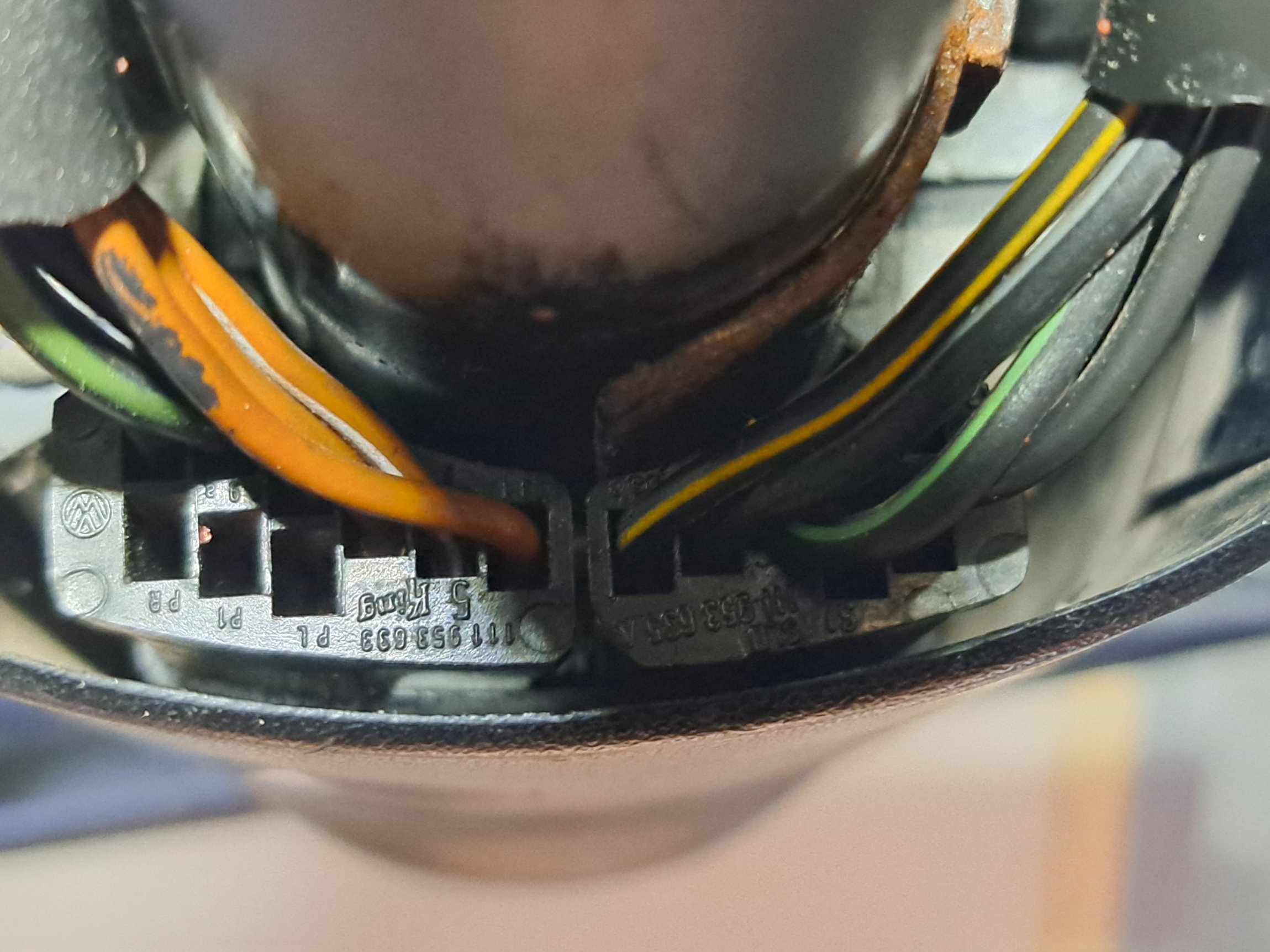

...Scheibenwischwasser - von unten gesehen. Habs schon wieder eingebaut....... el. Pumpe habe ich keine gefunden.
Wo wäre denn der Schalter der das Wasser stoppt und zu den Düsen freigibt? Auch in der Lenkung? Hoffentlich muss ich das nicht wieder ausbauen - war ein Gemurks, dass alles wieder rein zu bekommen :happy:

Zum Kabel und dem „Kästchen“: Hat/Hatte der Bus eine Standheizung?
Eisen hat geschrieben: 13.10.2023 18:10 Wo wäre denn der Schalter der das Wasser stoppt und zu den Düsen freigibt? Auch in der Lenkung?
Als Tip: lies meinen ersten Post und sieh dir das Bild von Rolf-Stephan nochmal an… :wink:
