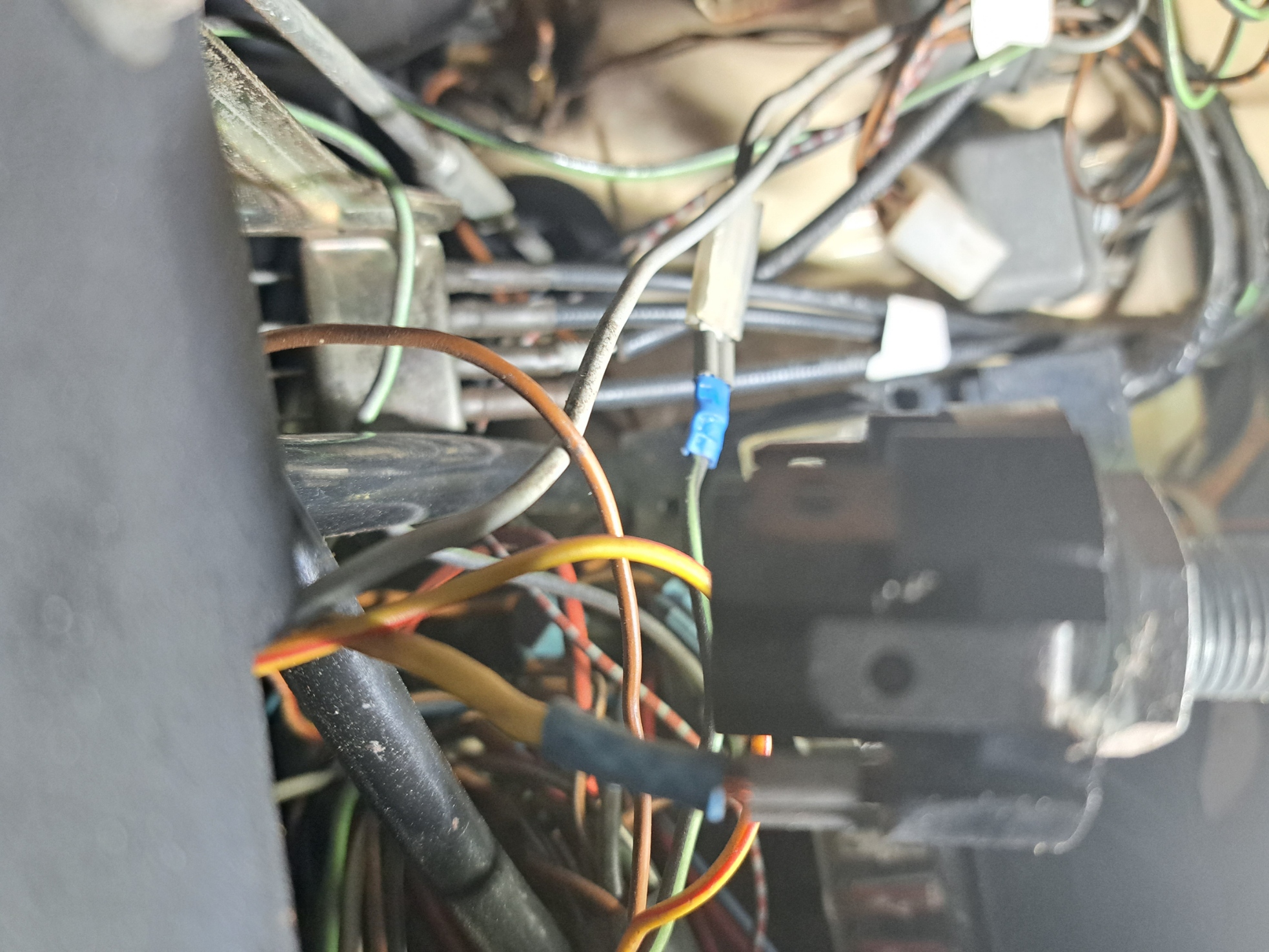

Wie Olli schon schrieb - normal war nur ein Luftdruckluftlösung mit Wischwasser-Ventil an der Lenksäule am Wischhebel (Bild von unten nach oben auf das Ventil geschaut - das blaue Kabel ist nachgerüstet dort :wink: ):
So mancher hat sich aber schon früher eine E-Pumpe nachgerüstet und dort einen Schalter reingebaut oder aus Sonderausstattungen den Hebel verbaut.

Der Schalter hat nur ein gelbes Kabel, das unter Spannung steht und anscheinend zu dem "Kästchen" führt - siehe Foto

...Scheibenwischwasser - von unten gesehen. Habs schon wieder eingebaut....... el. Pumpe habe ich keine gefunden.
Wo wäre denn der Schalter der das Wasser stoppt und zu den Düsen freigibt? Auch in der Lenkung? Hoffentlich muss ich das nicht wieder ausbauen - war ein Gemurks, dass alles wieder rein zu bekommen :happy:

Zum Kabel und dem „Kästchen“: Hat/Hatte der Bus eine Standheizung?
Eisen hat geschrieben: 13.10.2023 18:10 Wo wäre denn der Schalter der das Wasser stoppt und zu den Düsen freigibt? Auch in der Lenkung?
Als Tip: lies meinen ersten Post und sieh dir das Bild von Rolf-Stephan nochmal an… :wink:
