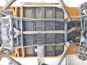

ich habe bei meinem T2a/b den Unterboden mit Trockeneis von dem ganzen alten Rotz befreit und würde diesen nun gerne, am liebsten, Transparent schützen. Es gibt natürlich an Falzen kleine Anrostungen und hier und da etwas Flugrost, aber keine großen Placken.
Nach einigem gelese und gegucke würde ich gerne Time Max UBS Clear matt nehmen.
Ich möchte nämlich auch die möglichkeit haben den Bulli zu jeder Jahreszeit fahren zu können ohne mich einzunässen weil die Strassen gesalzen sind.
Hat das schon jemand von Euch verwendet und kann was dazu sagen oder vielleicht hat einer ja auch einen alternativ Vorschlag.
Schon mal Danke und wir lesen uns ......

Ja, ich habe es bereit verwendet.
Allerdings habe ich das glänzende genommen was aber nicht von Bedeutung sein sollte.
Im Großen und Ganzen bin ich sehr zufrieden.
Allerding kann ich die vorgeschlagene Verarbeitung nicht empfehlen.
Laut Hersteller soll ja mit einer Saugbecherpistole gearbeitet werden. Das führt zu ungleichmäßigem Auftrag und die Folgen siehst du in den hinteren Bildern.

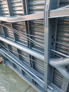

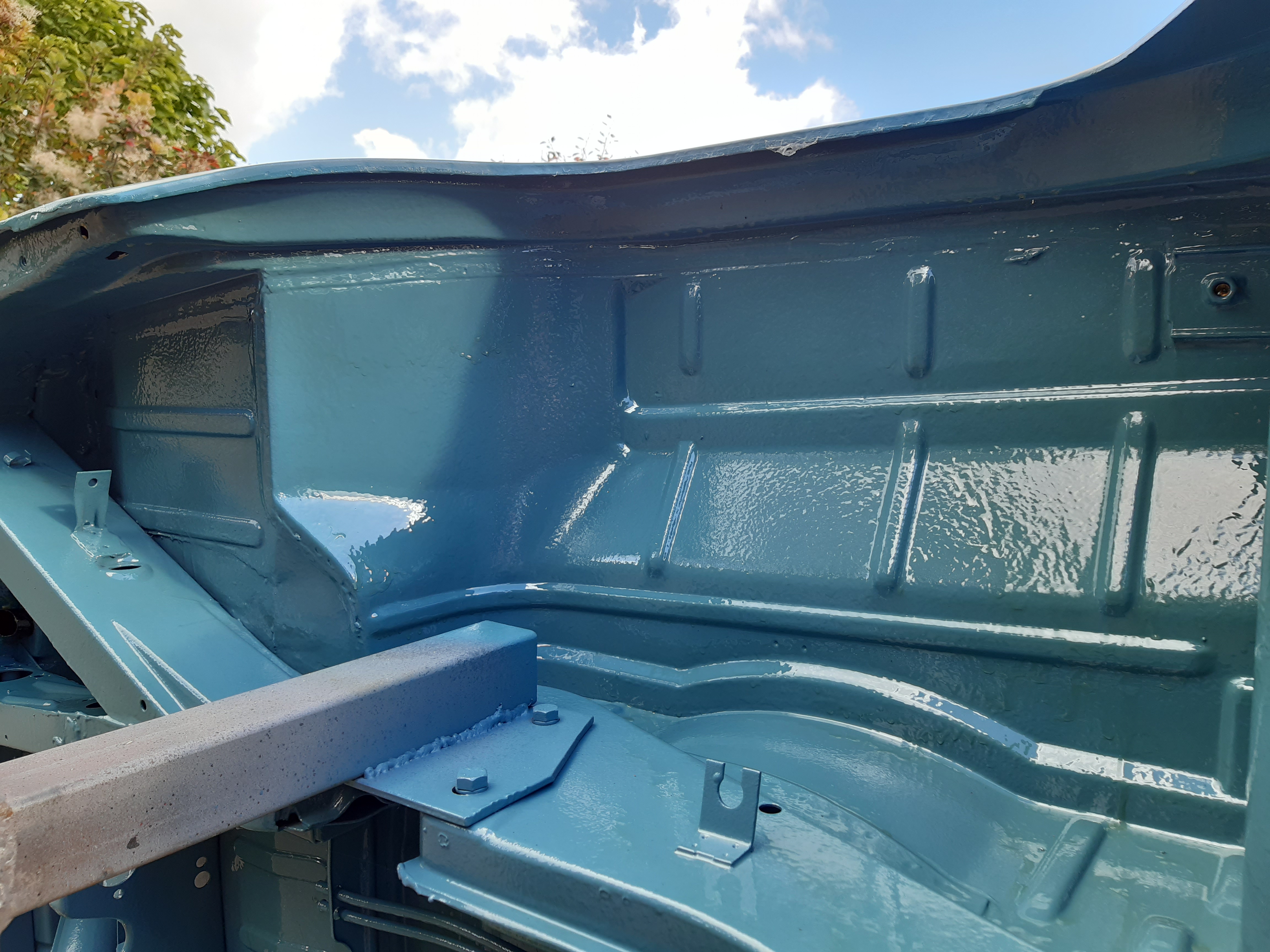

Für einen Bekannten haben ich letzte jahr das Produkt von teroson versprüht. Diesmal mit einer 2L Pumpspritze. Das Ganze dann 2x.
Hier muss ich sagen, ging das deutlich besser. Schön gleichmäßiger Auftrag.
Hier ist der Auftrag noch Frisch:
Und hier, nachdem es getrocknet ist.
Gaaaanz wichtig !!!!!!
Klebe ALLES (!!!) ab was kein Wachs abbekommen soll und auch keinen Sprühnebel.
Ist der Kram erstmal hart, ist es sehr mühsam wieder zu entfernen.

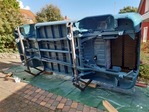

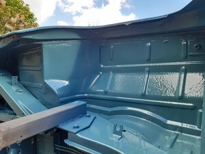

Ich habe die Doka nach dem Eisstrahlen zwei mal mit Brantho Korrux gestrichen. Dann über Lackiert und mit diesem Wachs eingesprüht:
https://www.korrosionsschutz-depot.de/r ... -glasklar/
Das wird hart und absolut durchsichtig. Aufgetregan habe ich das mit einer billigen Lackierpistole. (Danach sollte man nicht erwarten, das man damit noch Lacke verarbeiten kann.)
Bei leicht angerosteten Untergründen kann man auch alles mit Owatrol konservieren. Das härtet auch aus.
Ein Außenseiter ist noch Seilfett, das kann man sehr einfach verarbeiten und wird auch recht grifffest.
Wenn einem die Optik und die Haptik egal ist, sollte man den Untergrund mit Mike Sanders einsprühen.
viewtopic.php?f=9&t=25441&hilit=doka&start=170
Das Habe ich bei der Doka von unten als letzte Schicht in den Bereichen der Ecken noch gemacht.
Sprich alles was sonst gefährdet ist von Rost befallen zu werden.
