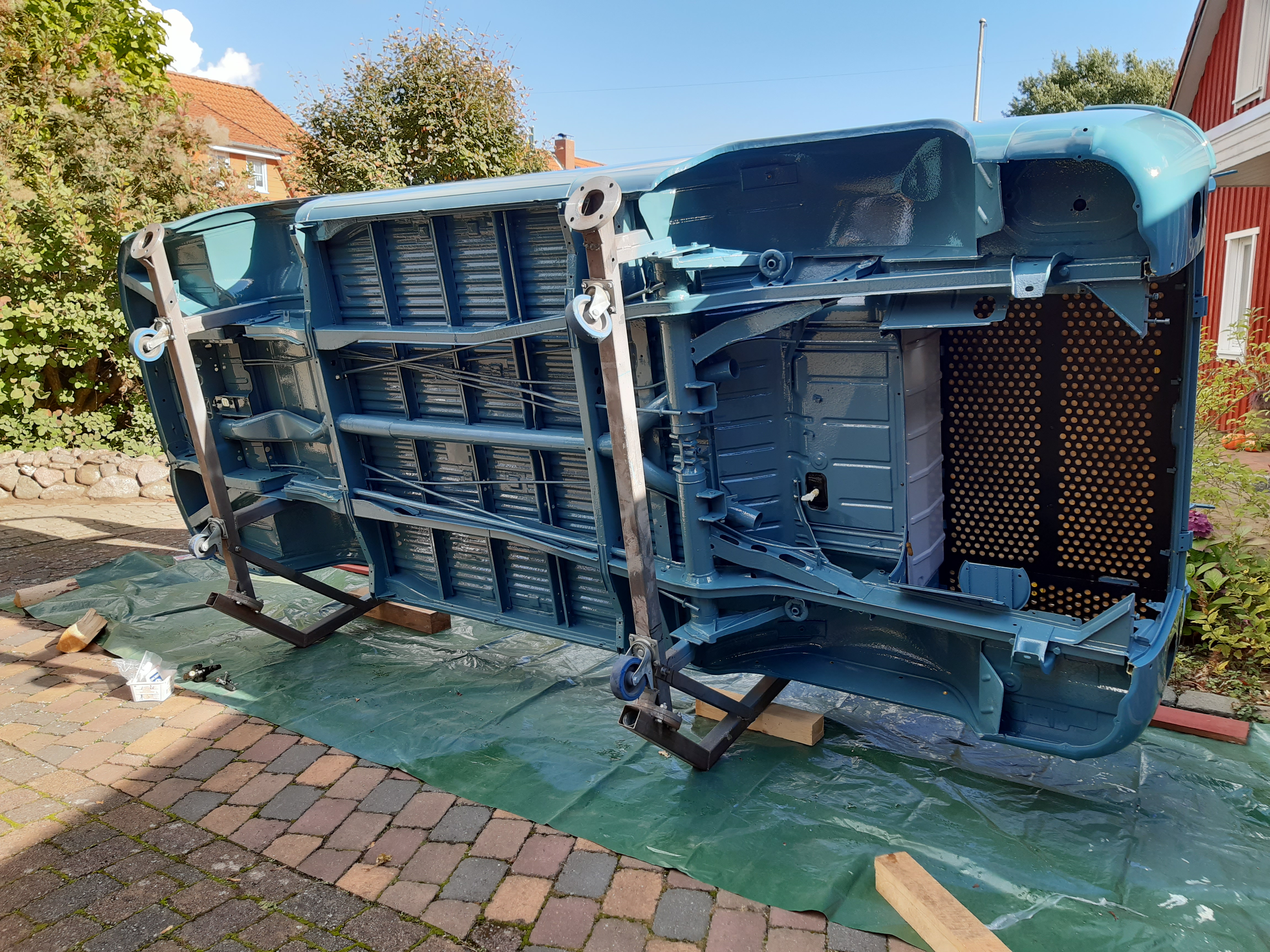

ich habe bei meinem T2a/b den Unterboden mit Trockeneis von dem ganzen alten Rotz befreit und würde diesen nun gerne, am liebsten, Transparent schützen. Es gibt natürlich an Falzen kleine Anrostungen und hier und da etwas Flugrost, aber keine großen Placken.
Nach einigem gelese und gegucke würde ich gerne Time Max UBS Clear matt nehmen.
Ich möchte nämlich auch die möglichkeit haben den Bulli zu jeder Jahreszeit fahren zu können ohne mich einzunässen weil die Strassen gesalzen sind.
Hat das schon jemand von Euch verwendet und kann was dazu sagen oder vielleicht hat einer ja auch einen alternativ Vorschlag.
Schon mal Danke und wir lesen uns ......
Clas
