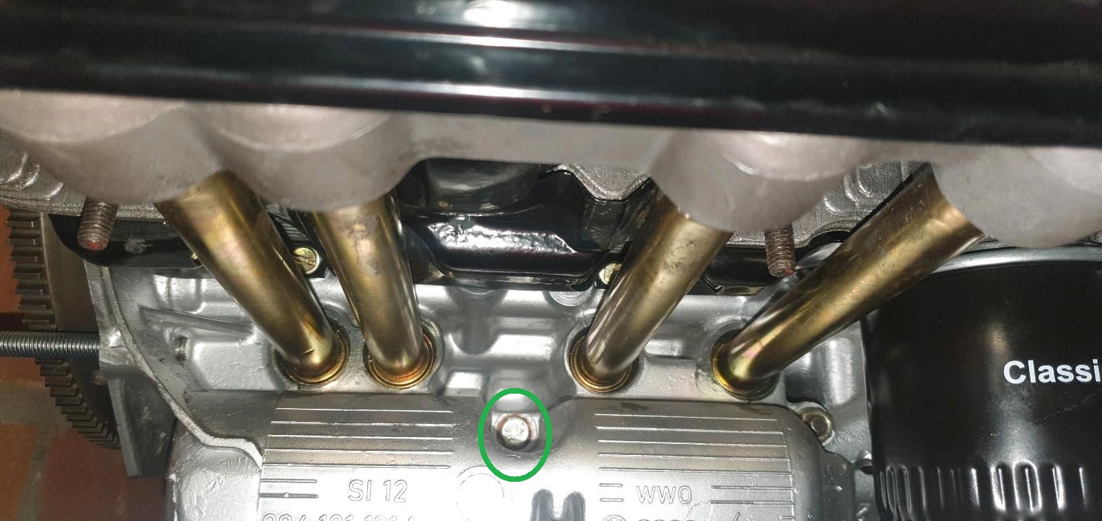

bei mir suppt es aus der unten markierten Schraube. Wie bekomme ich das am besten dicht? Kann ich die einfach nachziehen?

die Schraube hält den Ölschnuddel, an dem der Ölsumpf hängt. Die darfst Du nicht zu fest ziehen, ich meine 20 Nm. Da ist eigentlich ein Kupferdichtring drin. Wenn Du die Schraube rausschraubst, um den Ring zu erneuern, kann es sein, dass Du sie nicht wieder reinbekommst. Dann musst Du den Sumpf aufmachen, damit kannst Du ihn ein bisschen bewegen, um das Loch wieder zu treffen. Aber pass auf, dass er nicht rausrutscht.

Supi, Dankeschön. Hatte ich über den Ersatzteilkatalog gefunden, aber kein Anzugsmoment. Ich gebe das morgen mal an die Werkstatt weiter.

, alle M8 Schrauben / Muttern am Motorblock sind mit diesem Drehmoment anzuziehen.

noch ein kleiner Hinweis, um die Schraube raus zu schrauben, musst Du das Ölsieb unten lösen, denn es verspannt den Ölrüssel mit dieser Schraube. Wenn du die im verspannten Zustand raus schraubst, wird sie sehr schwer zu drehen sein und Du machst dir das Gewinde deiner Schraube kaputt

Hatte ein ähnlicher Fall am Motorblock, aber anderer Stelle.Bullischorsch hat geschrieben: ↑31.01.2024 18:54 … bei mir suppt es aus der unten markierten Schraube. Wie bekomme ich das am besten dicht? Kann ich die einfach nachziehen?
In deinem Fall täte ich die Schraube (aus Gründen die @Klaus*13 genannt hat) auch nicht vollständig rausschrauben. Nur so weit dass man zwischen Motorblock und Schraube (oder wenn vorhanden Kupferdichtsxheibe) saubermachen kann (Bremsenreiniger, Aceton, etc), dann ein Dichtmittel deiner Wahl (Hylomar, Dirko, Petec, Loctite, oder wie sie alle heissen) dazwischen und nach Anzugsmoment wieder anziehen.

Leicht gesagt. Schaut man sich die Stelle beim Typ 4 Motor einmal genauer aus einer anderen Perspektive an, dann sieht man, dass das schon eine besondere Herausforderung darstellt: Bildquelle: https://www.youtube.com/watch?v=RUvB_TzebCE
Auf Georgs Bild sieht diese Schraube ja noch gut zugänglich aus....
Beim Typ 1 Motor kennen wir solch eine "versteckte" Schraube nicht.

Wird aber für Schraubervirtuosen kein Problem sein, zumindest ein Versuch wert.

Danke für euern Input. Die Werkstatt sagt nun, dass es so aussieht, als ob das Gewinde im Gehäuse Schrott ist.
Gibt es da eine Chance, ohne den Motor zu öffnen was zu machen? Hier sieht man die Schraube nehme ich an, richtig?

wenn das Gewinde wirklich hin ist, hast du ein Problem.
Da kommst du ja nur dran, wenn du den Motor teilst.
Die Ölansaugglocke bekommst du doch gar nicht raus, wenn der Motor zusammen ist, oder habe ich gerade einen Denkfehler?
Zumindest habe ich die bisher immer beim Motorenbau vorher in das Gehäuse geschoben, bevor ich die Motorhälften verschraubt habe.
Leider ist die Knappmannseite gerade nicht erreichbar.
Aber das müsste eine M8x72mm Schraube sein. Falls bei dir eine zu kurze Schraube montiert war, kannst du Glück haben, das die Schraube in richtiger Länge noch greift.
Ansonsten einen Gewindebolzen einkleben wäre eine Variante.
Aber Eigentlich sollte man das Zerlegen und ein Helicoil rein schrauben.
