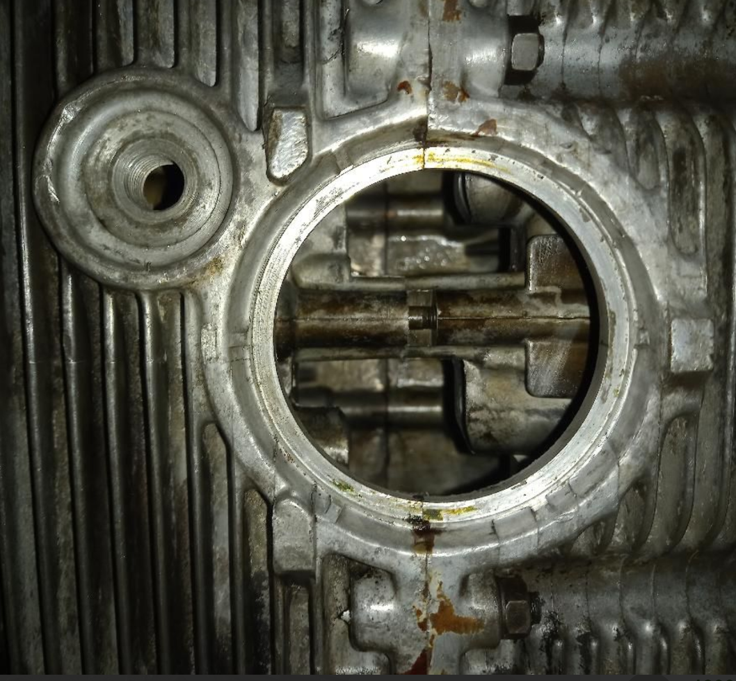

bei mir suppt es aus der unten markierten Schraube. Wie bekomme ich das am besten dicht? Kann ich die einfach nachziehen?

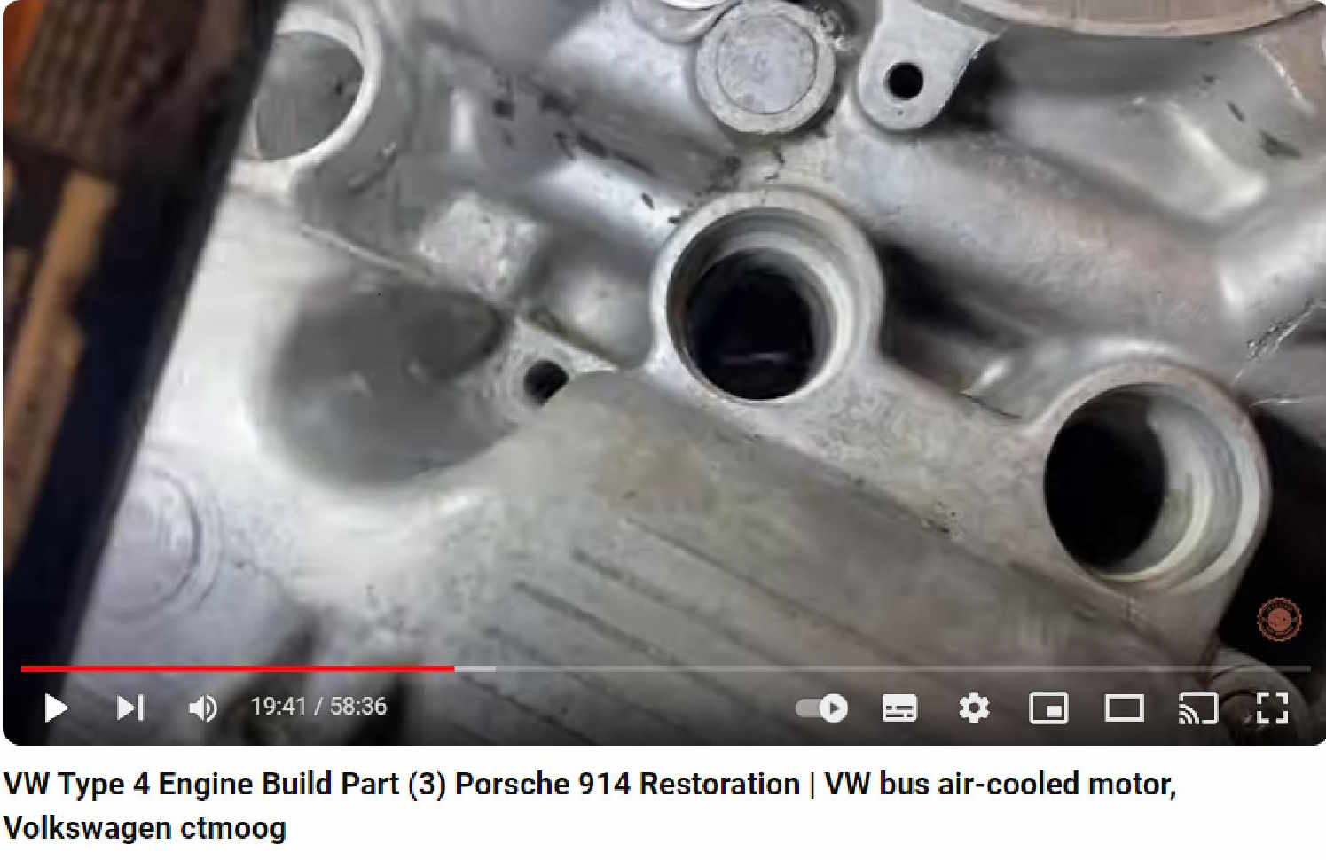

Leicht gesagt. Schaut man sich die Stelle beim Typ 4 Motor einmal genauer aus einer anderen Perspektive an, dann sieht man, dass das schon eine besondere Herausforderung darstellt: Bildquelle: https://www.youtube.com/watch?v=RUvB_TzebCE
Auf Georgs Bild sieht diese Schraube ja noch gut zugänglich aus....
Beim Typ 1 Motor kennen wir solch eine "versteckte" Schraube nicht.

Danke für euern Input. Die Werkstatt sagt nun, dass es so aussieht, als ob das Gewinde im Gehäuse Schrott ist.
Gibt es da eine Chance, ohne den Motor zu öffnen was zu machen? Hier sieht man die Schraube nehme ich an, richtig?
- Beiträge: 5205
Re: Schraube unter Stößelschutzrohren undicht
Hi Georg,
wenn das Gewinde wirklich hin ist, hast du ein Problem.
Da kommst du ja nur dran, wenn du den Motor teilst.
Die Ölansaugglocke bekommst du doch gar nicht raus, wenn der Motor zusammen ist, oder habe ich gerade einen Denkfehler?
Zumindest habe ich die bisher immer beim Motorenbau vorher in das Gehäuse geschoben, bevor ich die Motorhälften verschraubt habe.
Leider ist die Knappmannseite gerade nicht erreichbar.
Aber das müsste eine M8x72mm Schraube sein. Falls bei dir eine zu kurze Schraube montiert war, kannst du Glück haben, das die Schraube in richtiger Länge noch greift.
Ansonsten einen Gewindebolzen einkleben wäre eine Variante.
Aber Eigentlich sollte man das Zerlegen und ein Helicoil rein schrauben.
