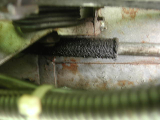

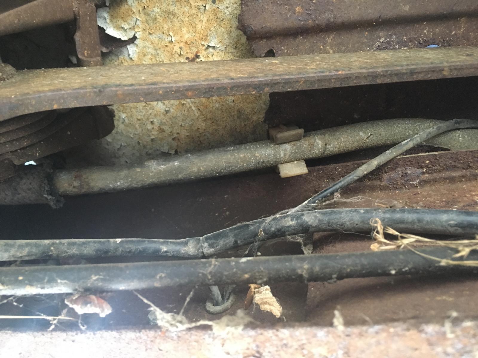

Bin gerade an meinem T2a (rechtslenker) dabei den Hauptbremszylinder zu ersetzen. Dabei ist mir der sehr rissige Verbindungsschlauch zwischen Ausgleichsbehälter und der metallenen Leitung vom Reservior her aufgefallen.
Den möchte ich ersetzen.
Der Verbindungsschlauch ist ca.15cm lang und gewebeummantelt.
Bin mir nicht sicher ob der original ist.
Hab zumindest im Web ein paar Bilder gefunden, welche auf original hindeuten: Hab auf den bekannten Ersatzteillisten nix gefunden.
Kennt jemand diesen Schlauch? Innendurchmesser ca. 11-12mm (Aussendurchmesser der Metallleitung ist 12,5mm).
Kennt jemand vielleicht Bezugsquellen?
Bin sehr dankbar für Anhaltspunkte.
Lg
avispa

Hallo Ralphschrauberger hat geschrieben: ↑09.04.2024 23:30 Ausgleichsbehälter gleich Nachfüllbehälter, und Reservoir ist direkt aud den HBZ gesteckt?
Diese sind über eine Stahlleitung verbunden?
hab es vielleicht etwas ungenau beschrieben.
Ausgleichsbehälter sitzt auf dem HBZ.
Mit Reservoir, meine ich den Nachfüllbehälter.
Vom Reservoir oben führt eine Stahlleitung bis ca. 15cm vor den Ausgleichsbehälter nach unten.
Das gesuchte Stück Schlauch vebindet Stahlleitung und Ausgleichsbehälter.
Verbindung am unteren Ende der,Stahlleitung mit gesuchtem Schlauch sieht genau so aus wie auf den Bilder.
Gut möglich, dass diese Leitung- und Verbindungsvariante den frühen Rechtslenker vorbehalten war.
Grüsse
avispa
