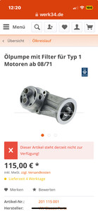

Re: Motor aufmotzen (mit Ölsumpf)
Es gibt diverse Möglichkeiten … die einfachste ist die Kombination ist die, die eine ölpumpe mit einem Filter kombiniert , das ist dan quasi 1 Stück!
