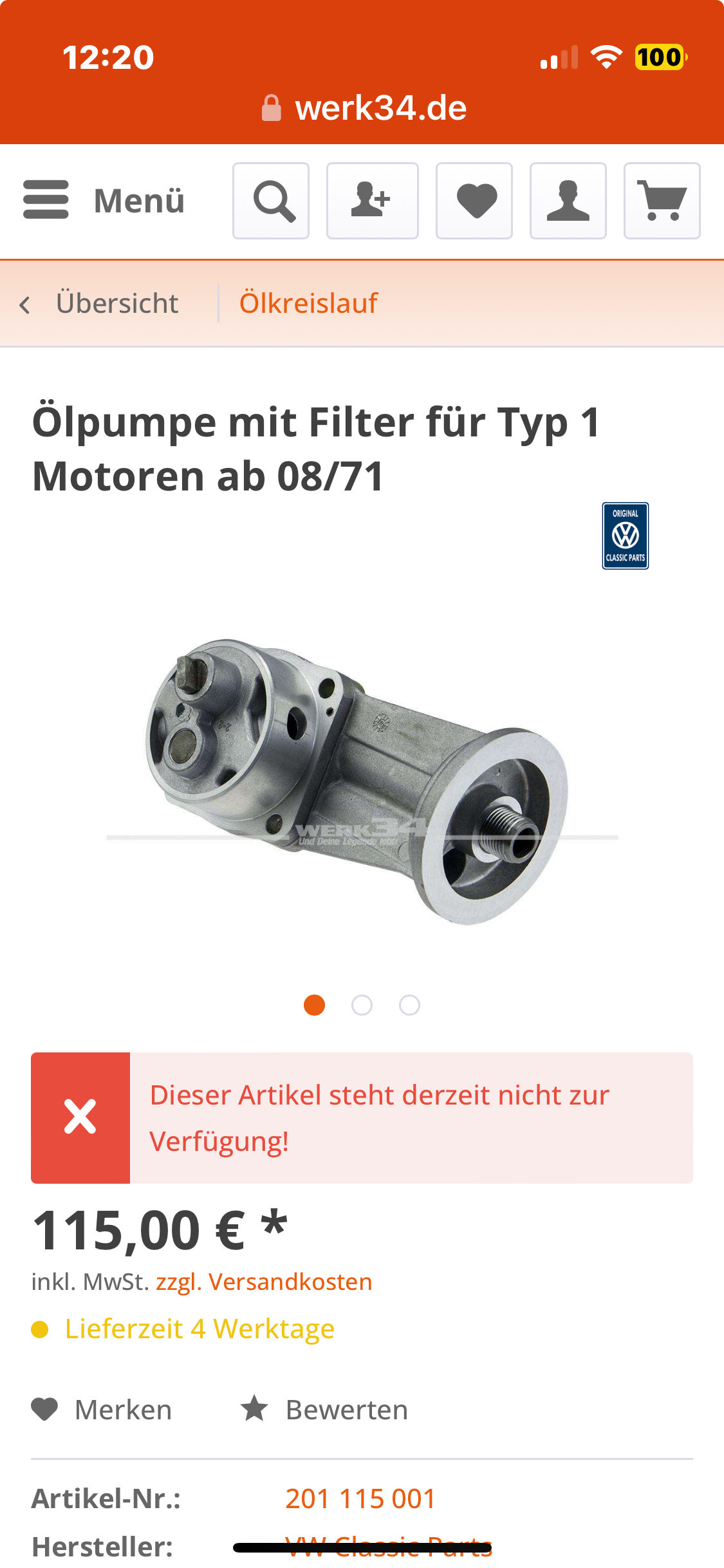

Hallo Theo, hast du da einen Tipp ? Wegen dem Ölfilter ?
Theo
Beiträge: 806
Registriert: 23.01.2012 13:07
Re: Motor aufmotzen (mit Ölsumpf)
Beitrag von Theo »
Es gibt diverse Möglichkeiten … die einfachste ist die Kombination ist die, die eine ölpumpe mit einem Filter kombiniert , das ist dan quasi 1 Stück!
Theo
Beiträge: 806
