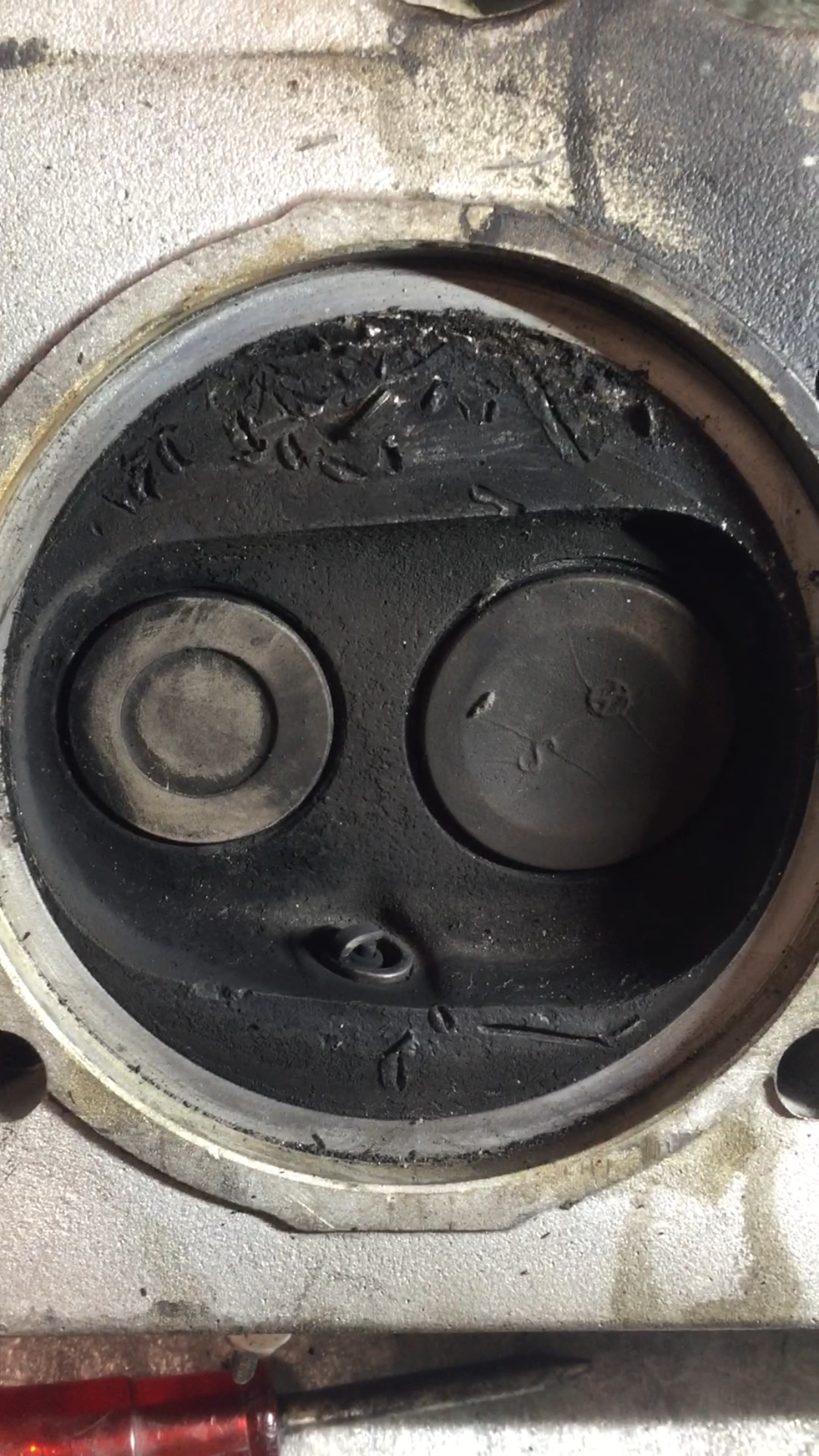

Hallo, ich habe gestern meinen typ4 CU Motor im eingebauten Zustand soweit zerlegt bis Zylinder Kolben Abnahme, da extremer Ölverbrauch und blaue Nebelschwaden. Kompression im. kalten Zustand war eigentlich nicht schlecht lag bei 1,3 bei knapp 7 und bei 2,4 bei 8 bar.

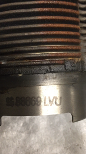

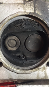

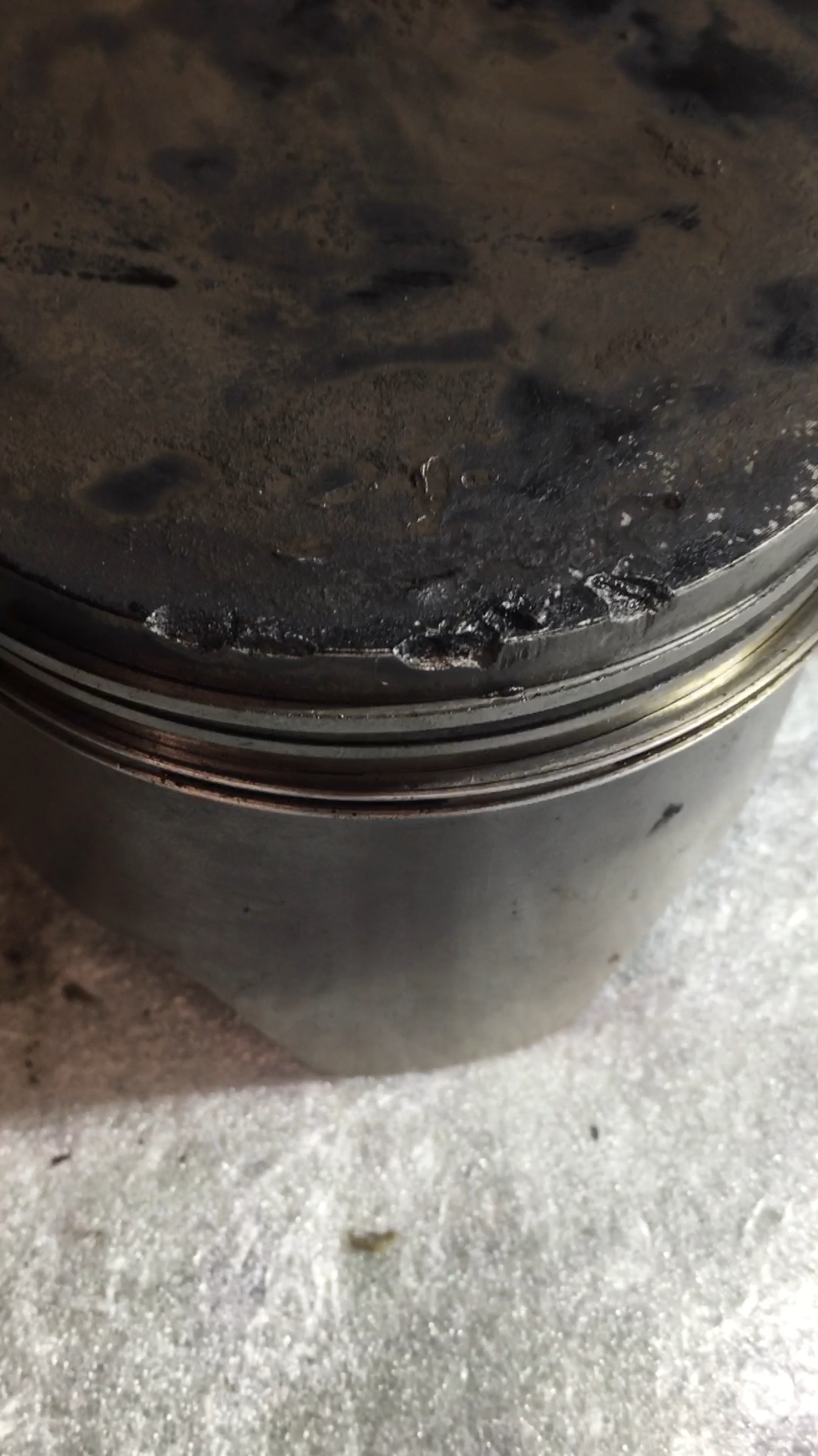

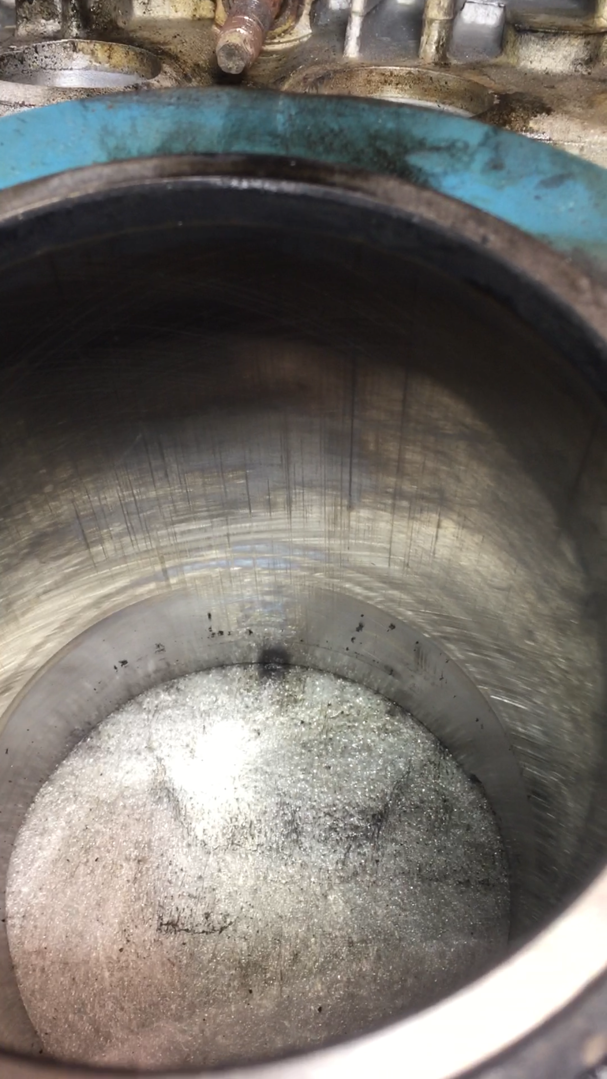

Beim Abnehmen von Zylinder 1 ist mir aufgefallen dass starkes axiales Spiel von Zylinder ins Motorgehäuse war und keinerlei Dichtmasse aufgetragen worden ist, ist das Spiel normal? Dann habe ich an allen Kolben am Kolbendach Auslasseitig angefressene Stellen. Zylinder 1 hat mit dem Fingernagel spürbare Riefen, der Zylinderkopf hat nähe Kopfdichtung mechanische Einschläge, keine Ahnung durch was auch immer. Ich habe den Kopf mit Bremsenreiniger geflutet , Ventile scheinen dicht zu sein! Auf den Zylindern ist unten ein Druck, kann es sein dass das Repro Zylinder sind?
Der Motor ist von einem Motorbauer vor ein paar Jahren gekauft worden und ist keine 10000km gelaufen

da hat dein Motor wohl etwas zwischen die Kiemen bekommen. Ich würde als erstes Mal die Vergaser überprüfen, d.h. nachschauen ob die Einspritzröhrchen (Beschleunigerpumpe) noch vorhanden sind (sieht man im zusammengebauten Zustand auch, wenn man die Starterklappen aufklappt und durchschaut, ich hatte nur kein Bild zur Hand). Das wäre dann auch ein möglicher Verursacher für die Riefen im Zylinder. Zumindest wenn diese bei einem Zylinder stärker sind. Du schreibst aber alle vier Kolben sind oben angefressen? Am besten Mal Bilder von allen Kolben/Zylindern und Brennräumen machen

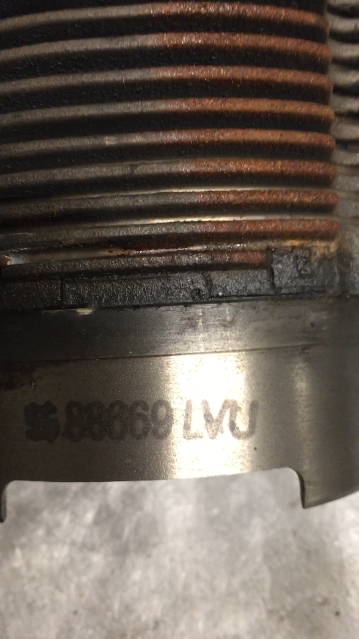

Zylinder sind übrigens von der Fa. Kolbenschmidt (KS Logo), vmtl. aus neuerer Produktion. Sollten qualitativ i.O. sein. Auf dem Bild sieht die Zylinderwand schon sehr "spiegelnd" aus für 10.000km (kaum Honschliff zu erkennen), das kann aber auch täuschen.
Etwas Spiel (vmtl. meinst du radial) zwischen Zylinder und Gehäuse ist normal, sollte aber schon bei allen gleichmäßig sein. Wenn keine Dichtmasse am Zylinderfuß war, wurde dann eine Dichtung (Metallring oder Papier) verbaut? Es muss aufjedenfall dort abgedichtet werden.

Fotos von den anderen Kolben, Laufbahnen und Brennräumen wäre hilfreich.
Du schreibst axiales Spiel, meinst du wirklich axial oder etwa radial?

Ich habe heute Zylinder 3 4 abgenommen (Fressspuren haben nur 1 und 2) sehen einwandfrei aus. Einspritzröhrchen befinden sich noch alle da wo sie hingehören. Dann ist mir beim abnehmen von Kolben Zylinder 1 aufgefallen dass der untere Kompression Kolbenringe komplett fest war...
Ich brauche das Auto für die Pfingstferien und muss mir zügig etwas überlegen, daher neuer Zylinder Kolben Satz und die Frage was ich mit dem Zylinderkopf Zyl 1 2 mache , planen lassen und verbauen!? Ventile scheinen dicht zu sein da ich mit Bremsenreiniger geflutet habe und nichts ablief, Führungsbuchsen können ja nach 10000km nicht eingelaufen sein.
Zylinderfussdichtungen waren an keinem Zylinder verbaut...
Habt Ihr Kontakt wer mir zeitnah meinen Kopf macht und begutachtet?

Verbauen, ja. Planen, wozu? Begutachtet hast du ihn bereits selbst. Schleif die hervorstehenden Grate ein bisschen weg und fertig. (Das können "Klingelnester" sein, deshalb weg damit.) Wäre es übrigens Erosion, würde überall nur Material fehlen, aber nirgendwo welches über die ursprüngliche Oberfläche hervorstehen. Das passiert nur bei Kollisionen, wenn ein Fremdkörper ins Material hineindrückt und sich dieses dann am Rand aufwirft. Irgendwas ist da mal reingefallen. Wenn im Vergaser nix fehlt, fehlt dir vielleicht ein Schraubenbit, zwei 5er Muttern oder sonst etwas, das durch den Ventilspalt passt und der Schwerkraft gehorcht. Bau mal die Ventile aus und suche nach ausgebrochenen Führungen oder Sitzringen.sorgini321 hat geschrieben: ↑22.04.2024 19:33 die Frage was ich mit dem Zylinderkopf Zyl 1 2 mache , planen lassen und verbauen!?
Die Kolben würde ich erneuern und die Zylinder honen.

Also bei mir hat es mal das Einspritzröhrchen unbemerkt durch den Motor gezogen das sah völlig anders aus. Da muss bei dir irgendwas anderes durch sein was scharfe Kannten hatte. Das hat ja richtig reingeschnitten in den Kolben. Klopfnester sehen auch anders aus mehr wie Krater. Das Teil war auch nur gaaanz kurz im Brennraum. Da haste Glück gehabt. Normalerweise haste da tausende Einschläge auf dem Kolbenboden.
