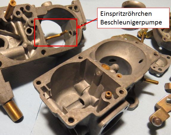

da hat dein Motor wohl etwas zwischen die Kiemen bekommen. Ich würde als erstes Mal die Vergaser überprüfen, d.h. nachschauen ob die Einspritzröhrchen (Beschleunigerpumpe) noch vorhanden sind (sieht man im zusammengebauten Zustand auch, wenn man die Starterklappen aufklappt und durchschaut, ich hatte nur kein Bild zur Hand). Das wäre dann auch ein möglicher Verursacher für die Riefen im Zylinder. Zumindest wenn diese bei einem Zylinder stärker sind. Du schreibst aber alle vier Kolben sind oben angefressen? Am besten Mal Bilder von allen Kolben/Zylindern und Brennräumen machen

Ich habe heute Zylinder 3 4 abgenommen (Fressspuren haben nur 1 und 2) sehen einwandfrei aus. Einspritzröhrchen befinden sich noch alle da wo sie hingehören. Dann ist mir beim abnehmen von Kolben Zylinder 1 aufgefallen dass der untere Kompression Kolbenringe komplett fest war...

Also bei mir hat es mal das Einspritzröhrchen unbemerkt durch den Motor gezogen das sah völlig anders aus. Da muss bei dir irgendwas anderes durch sein was scharfe Kannten hatte. Das hat ja richtig reingeschnitten in den Kolben. Klopfnester sehen auch anders aus mehr wie Krater. Das Teil war auch nur gaaanz kurz im Brennraum. Da haste Glück gehabt. Normalerweise haste da tausende Einschläge auf dem Kolbenboden.
