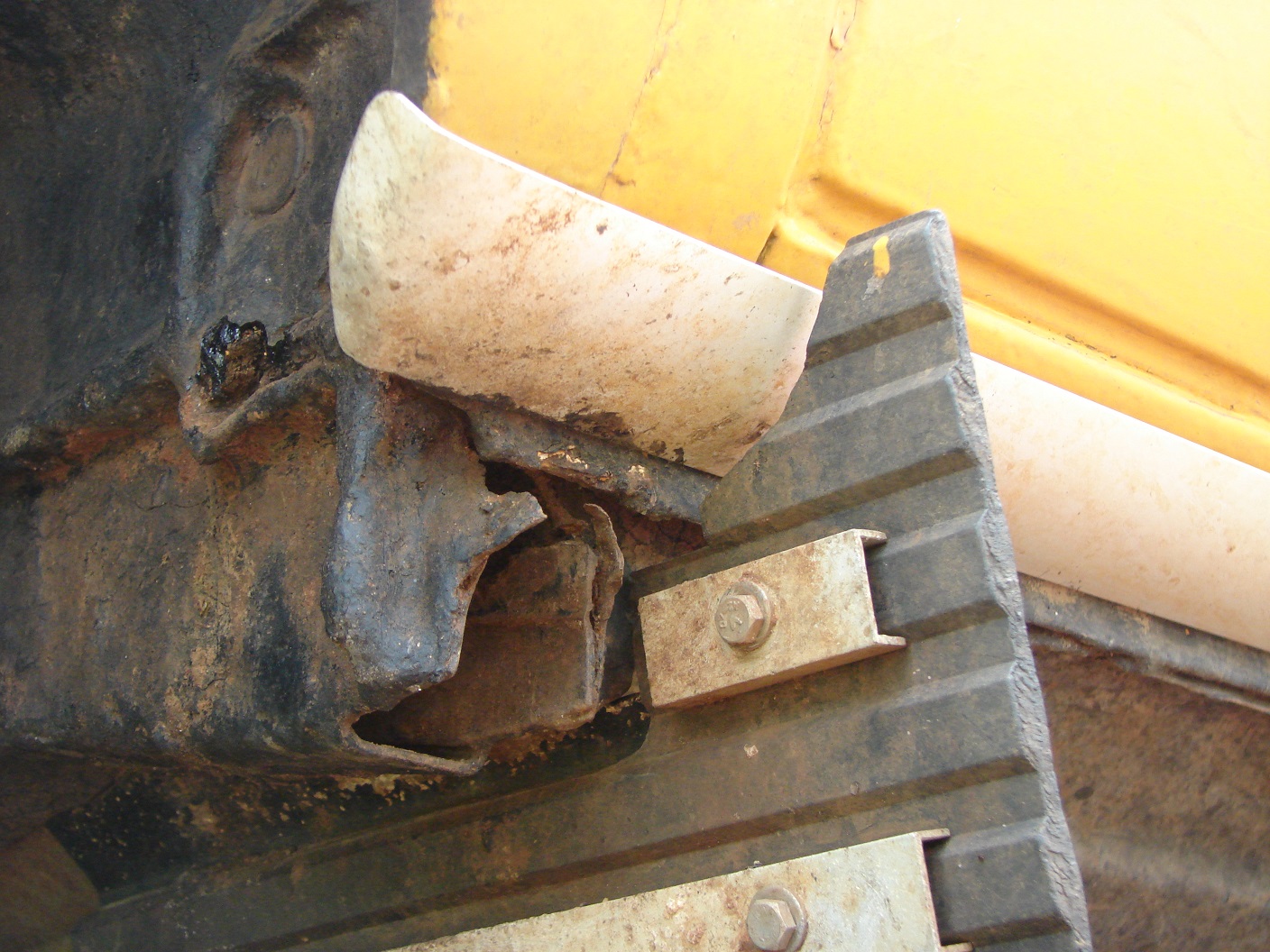

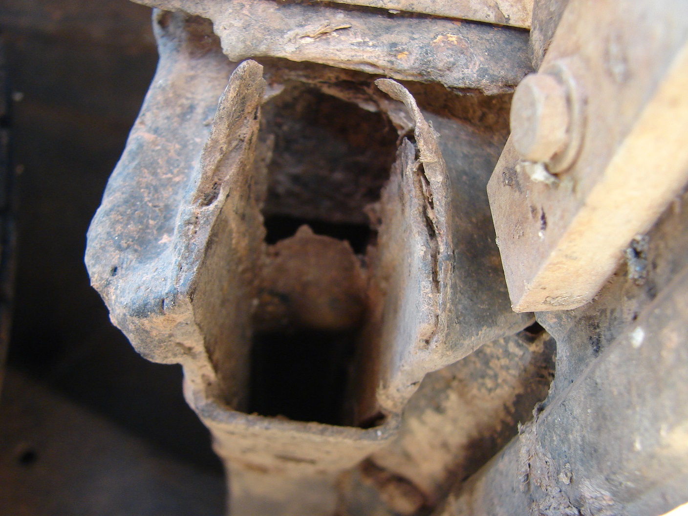

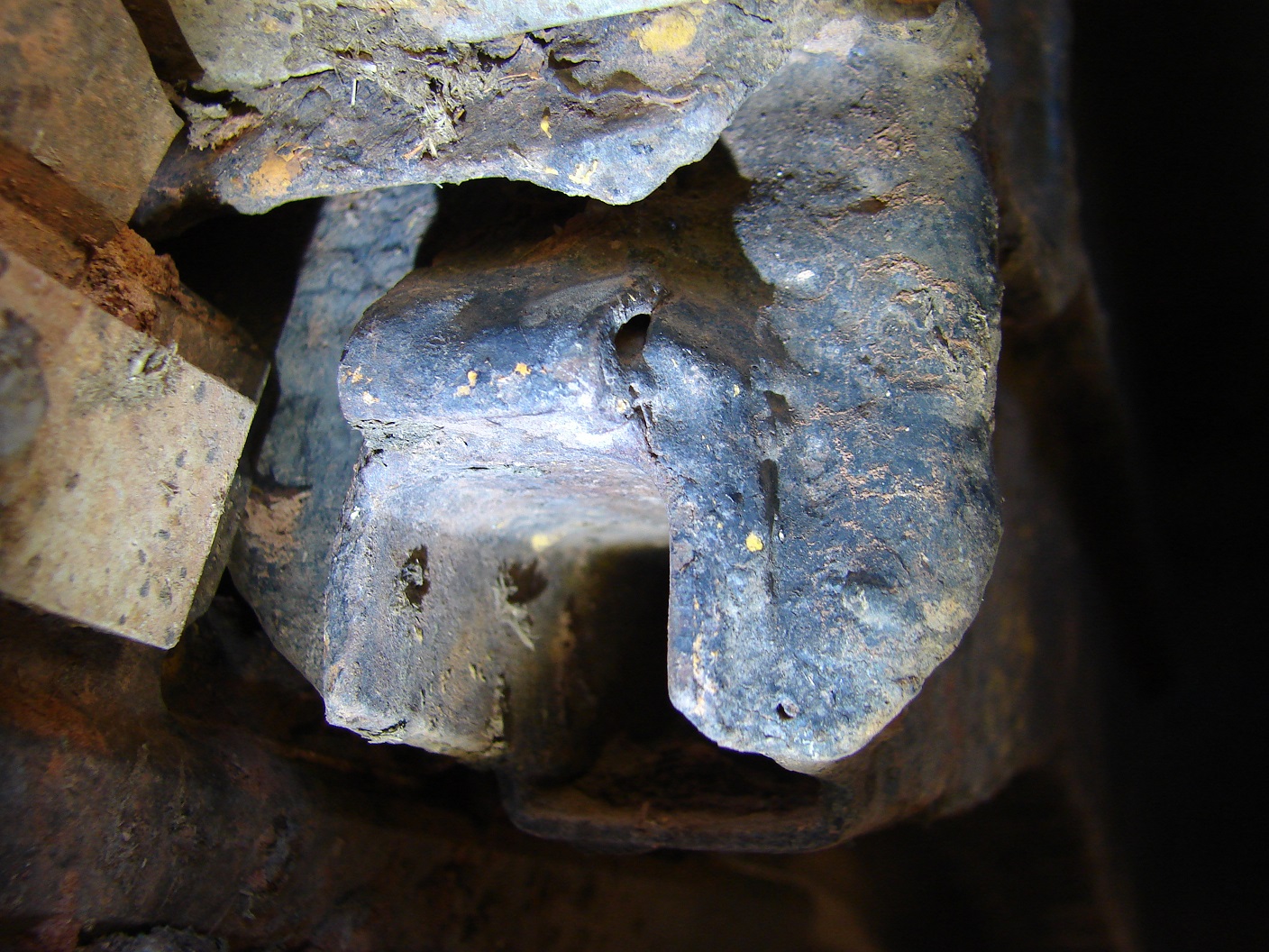

Moin Moin,
ich hatte ja in einem anderen Fred erwähnt, dass ich mit meiner linken vorderen Wagenheberaufnahme Ärger habe. Da ist offensichtlich etwas weggerostet.
Auf der anderen Seite kann ich erkennen, dass es ein dickeres Blech ist, was die quadratische Aufnahme nach oben hin abschließt. Über dieses Blech muss die gesamte Kraft gehen, es muss also irgendwo solide verankert sein. Aber wo und wie?
So sieht es bei mir von der Seite aus ... und so von unten. So sollte es aussehen. Das an der Vorderkante gewölbte Blech fehlt bei mir. Der Teilekatalog ist in der Hinsicht nicht sehr gesprächig, der RLF auch nicht. Ich habe auch das Forum nach Bildern durchgesucht. Leider reicht meine Bandbreite hier vor Ort nicht aus, um auf die Schnelle mal viele Bilder durchzuscrollen.
Wie es von außen aussieht, konnte ich gut erkennen, aber wie sieht die Konstruktion im Inneren aus?
Die übrigen Bleche meines Querträgers machen mit dem Hammer einen guten Eindruck, es scheint wirklich nur das Innenblech vergammelt zu sein. Der Querträger zwischen Längsträger und Außenkante besteht bei mir aus einem Blechteil, auf einigen Bildern habe ich allerdings auch eine zweiteilige Variante gesehen. Kann man erfolgreich den äußeren Teil herausoperieren und einen neuen vernünftig einschweißen? Ich brauche keine nett ausschauende Deko-Lösung, sondern das Ding muss bei uns ordentlich etwas aushalten.
Könnte mir jemand mit Bildern des Innenaufbaus aushelfen, damit ich weiß, was ich organisieren muss? Ist das Austauschen eine furchtbare Operation oder ist das ganz passabel machbar? Ich kann mich erinnern, dass es die Wagenheberaufnahme als Ersatzteil gibt. Taugen die Dinger etwas? Oder ist es sinnvoller, das Blech gleich selber zu biegen?
Sorry für die vielen Fragen, aber momentan blicke ich noch nicht durch, was da zu tun ist. Vielleicht können mir die Blechkenner hier ein wenig auf die Sprünge helfen.
Danke vielmals und schöne Grüße

Hallo Wolfgang,
Statik sollte ja einmal zu Deiner Ausbildung gehört haben, deshalb bin ich zuversichtlich, dass Du das Wissen auch bestens umsetzen kannst.
Die Schweller (Außen-, Mittel-, Innen-) spielen da auch eine Rolle und in diesem Bereich sollte da alles noch gut tragfähig sein.
(Ob es bei Deinem MJ auch einen Mittelschweller gibt, weiß ich leider nicht, bei meinem '72er wohl.)
https://www.ge-ma-classics.de/Wagenhebe ... t-Ausleger
(Etwas OT: Ich musste seinerzeit das ganze Programm machen, Quertäger partiell, Teilstück Boden u. auch zum Radkasten hin, Schweller, alle drei komplett und natürlich die Wagenheberaufnahme selbst.)
Hier hat jemand mehr oder weniger gekonnt improvisiert.
Der "Schlüssel" lag in einem passenden Vierkantrohr für den Wagenheber und drum herum wurde mit angepassten
Blechen nicht gegeizt und wie wild geschweißt:D :
https://www.youtube.com/watch?v=ZlmyowgZQZY
Ich hätte vielleicht oben das Vierkantrohr noch ein wenig verstärkt gehabt, so dass es besser die Last aufnehmen könnte und eher wie das Original mit der umgelegten Lasche aussehen sollte.
Viel Erfolg und gutes Gelingen.
Hmm, letztendlich stützt sich die Wageneberaufnahme auf die B-Säule ab, d.h. der Druck wird da draufgegeben.Wolfgang T2b *354 hat geschrieben: ↑23.04.2024 19:50 Über dieses Blech muss die gesamte Kraft gehen, es muss also irgendwo solide verankert sein. Aber wo und wie?
Vielleicht hilft das Händlerangebot weiter:Wolfgang T2b *354 hat geschrieben: ↑23.04.2024 19:50 Wie es von außen aussieht, konnte ich gut erkennen, aber wie sieht die Konstruktion im Inneren aus?
Jetzt kommt es darauf an, wie es in der Nachbarschaft blechmäßig bestellt ist.Wolfgang T2b *354 hat geschrieben: ↑23.04.2024 19:50 Ist das Austauschen eine furchtbare Operation oder ist das ganz passabel machbar?
Die ich seinerzeit (aus dem Zubehör und nicht von VW) gekauft hatte, gaben keinen Anlass zur Mäkelei und halten bis heute (nach mehr als 40 Jahre).Wolfgang T2b *354 hat geschrieben: ↑23.04.2024 19:50 ... dass es die Wagenheberaufnahme als Ersatzteil gibt. Taugen die Dinger etwas?
Das wäre eine Überlegung wert, für Dich sollte auch letztendlich die Verfügbarkeit des Ersatzteils ausschlaggebend sein.Wolfgang T2b *354 hat geschrieben: ↑23.04.2024 19:50 Oder ist es sinnvoller, das Blech gleich selber zu biegen?

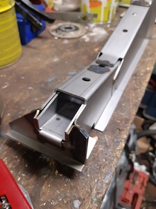

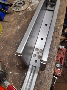

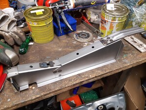

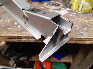

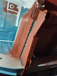

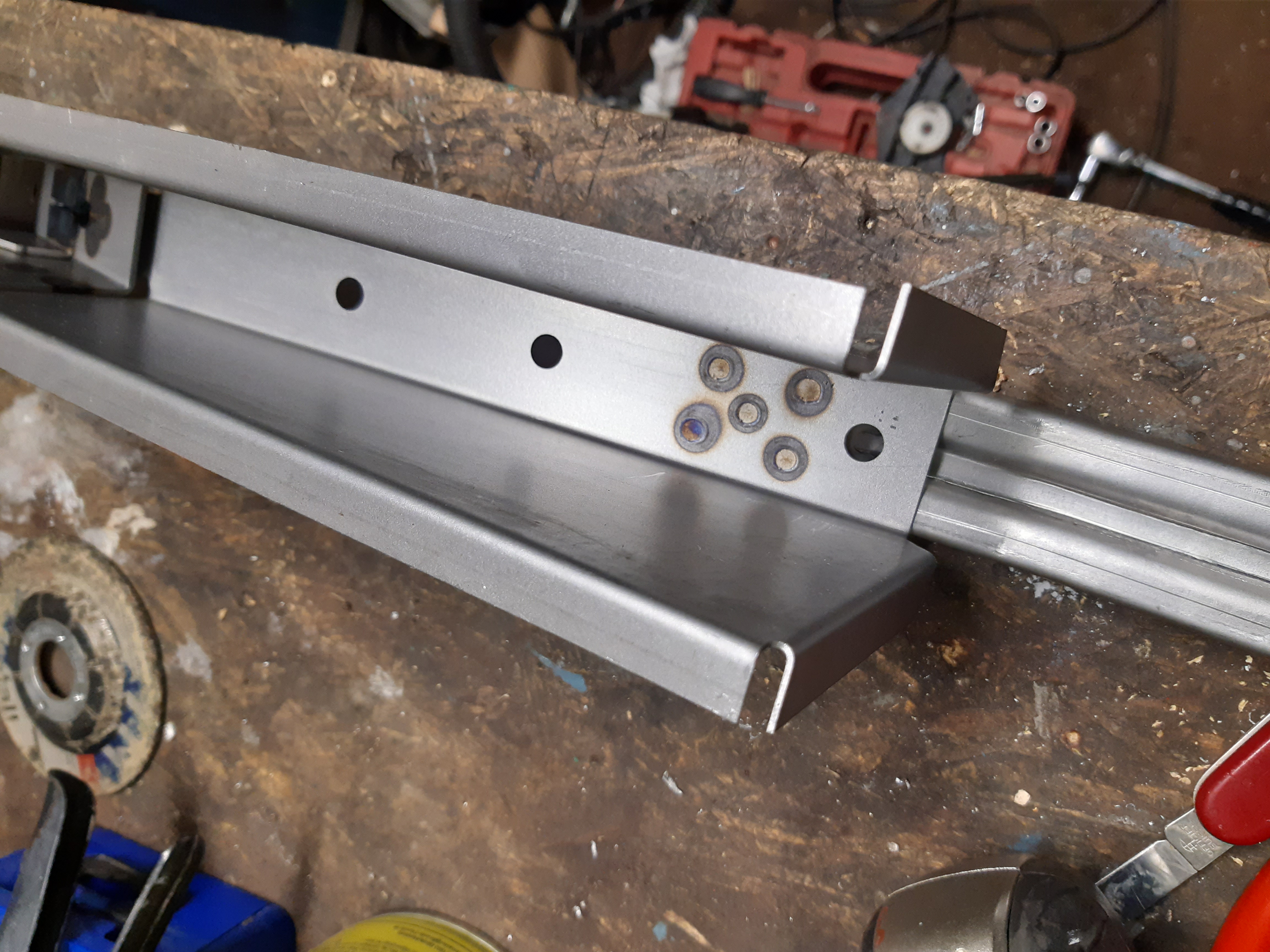

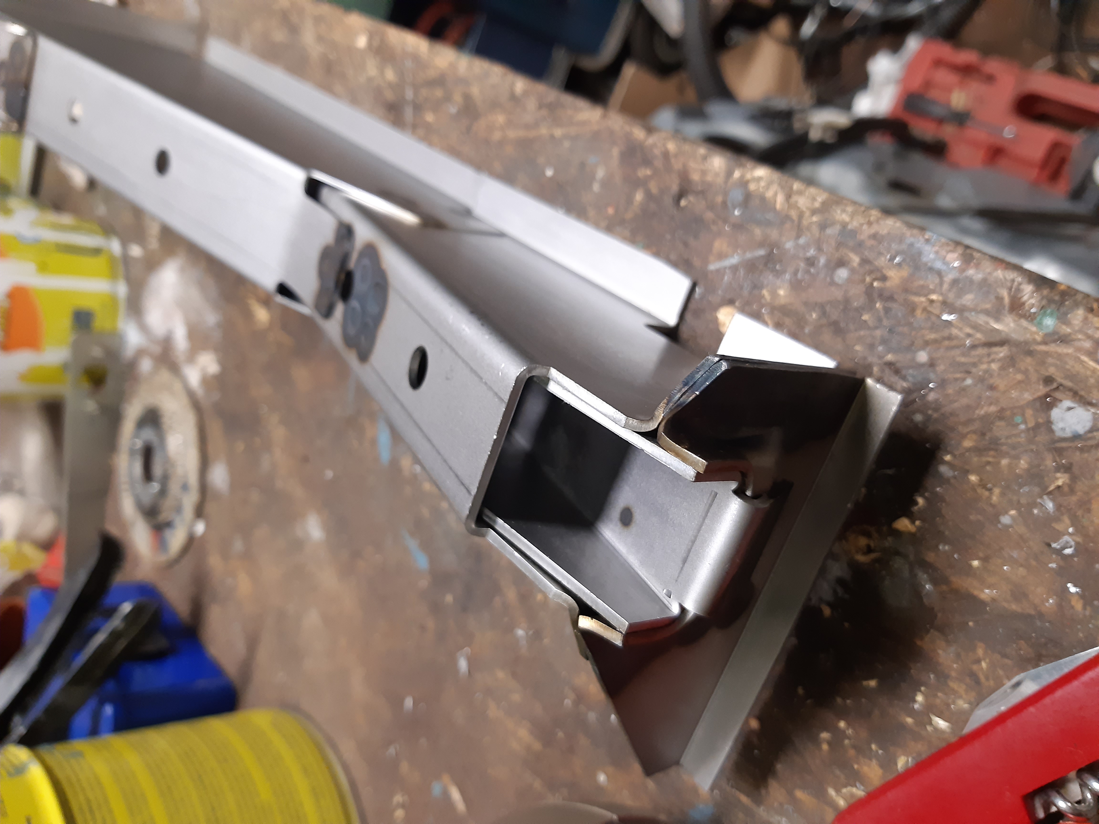

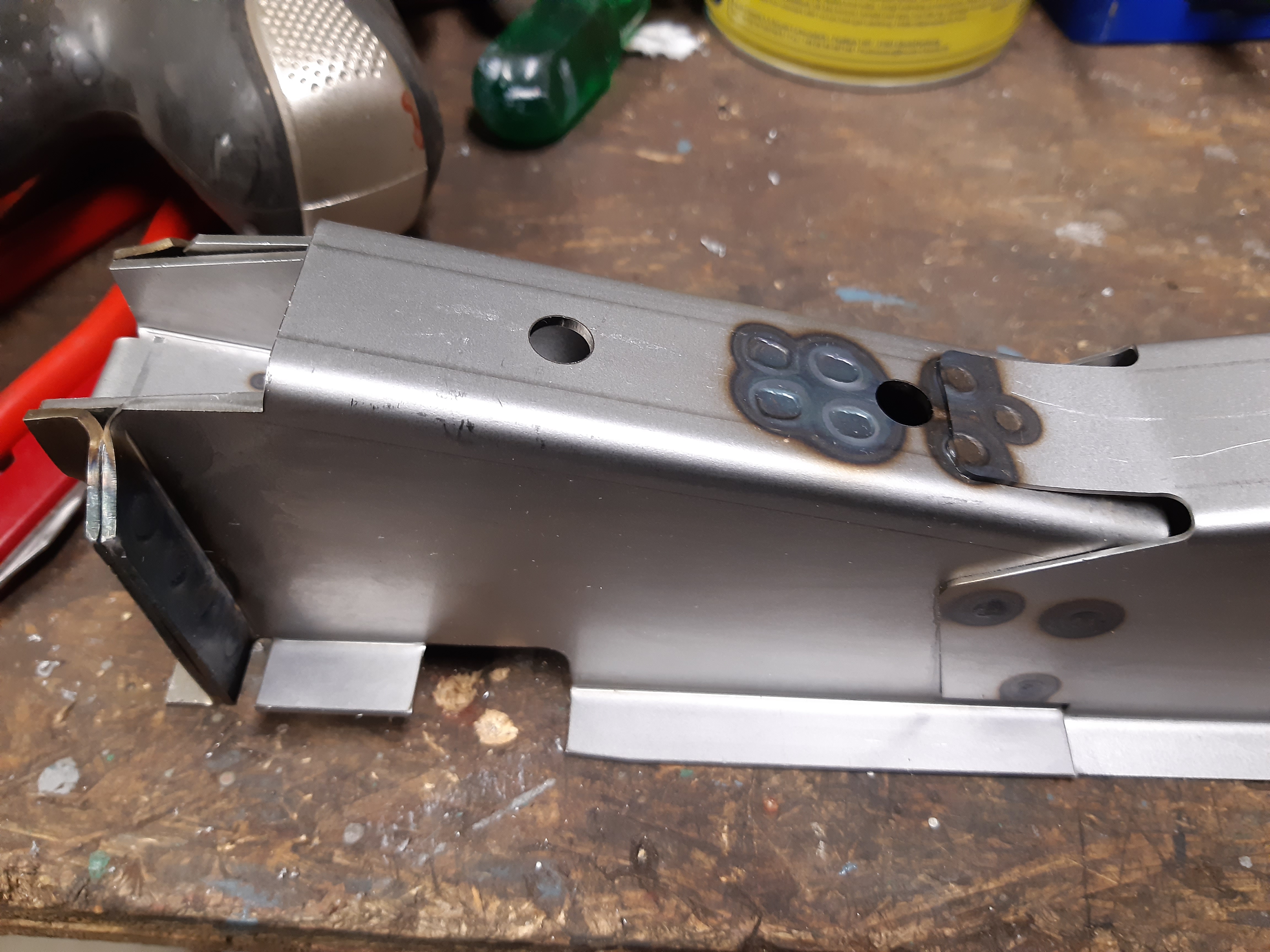

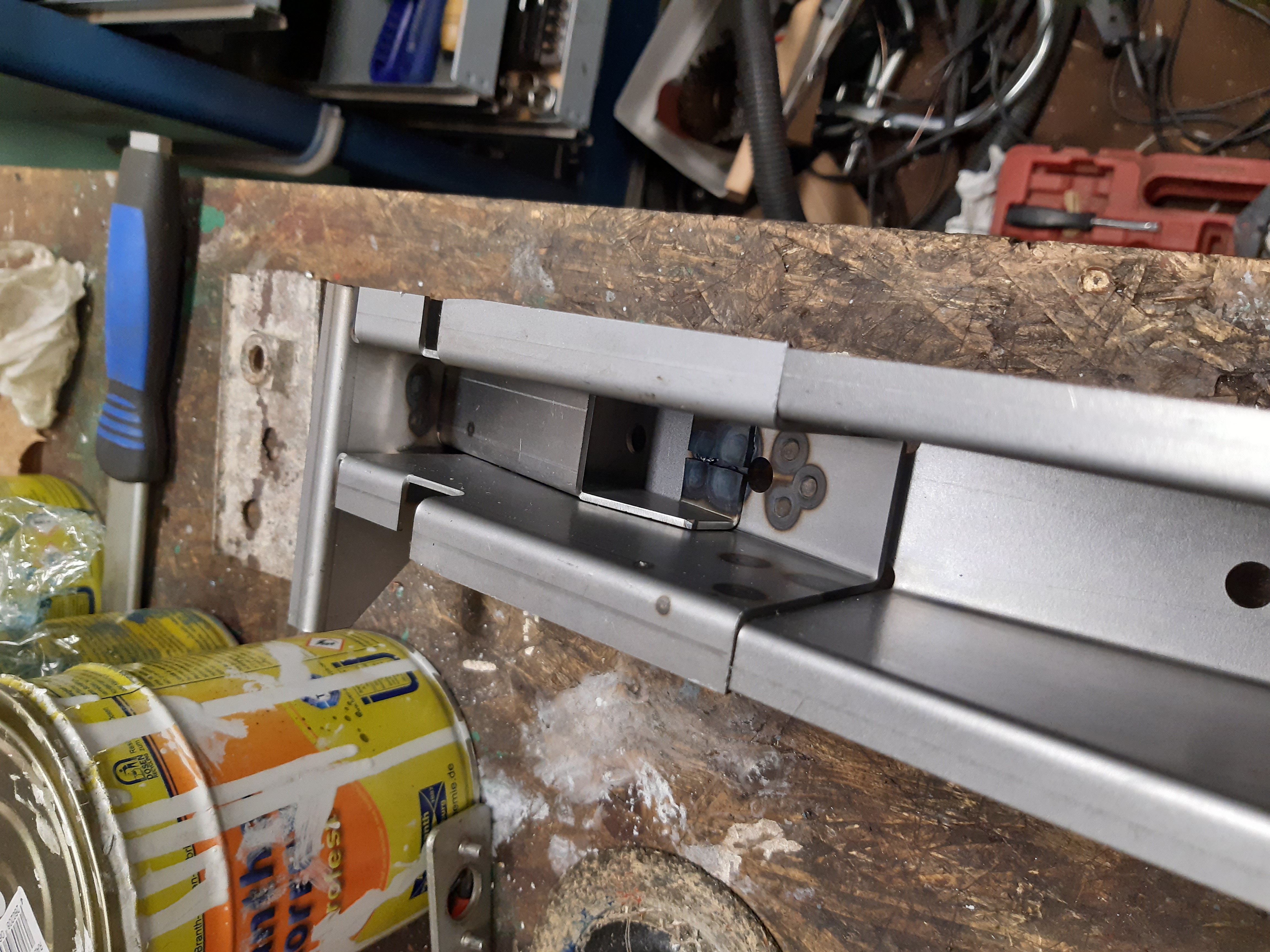

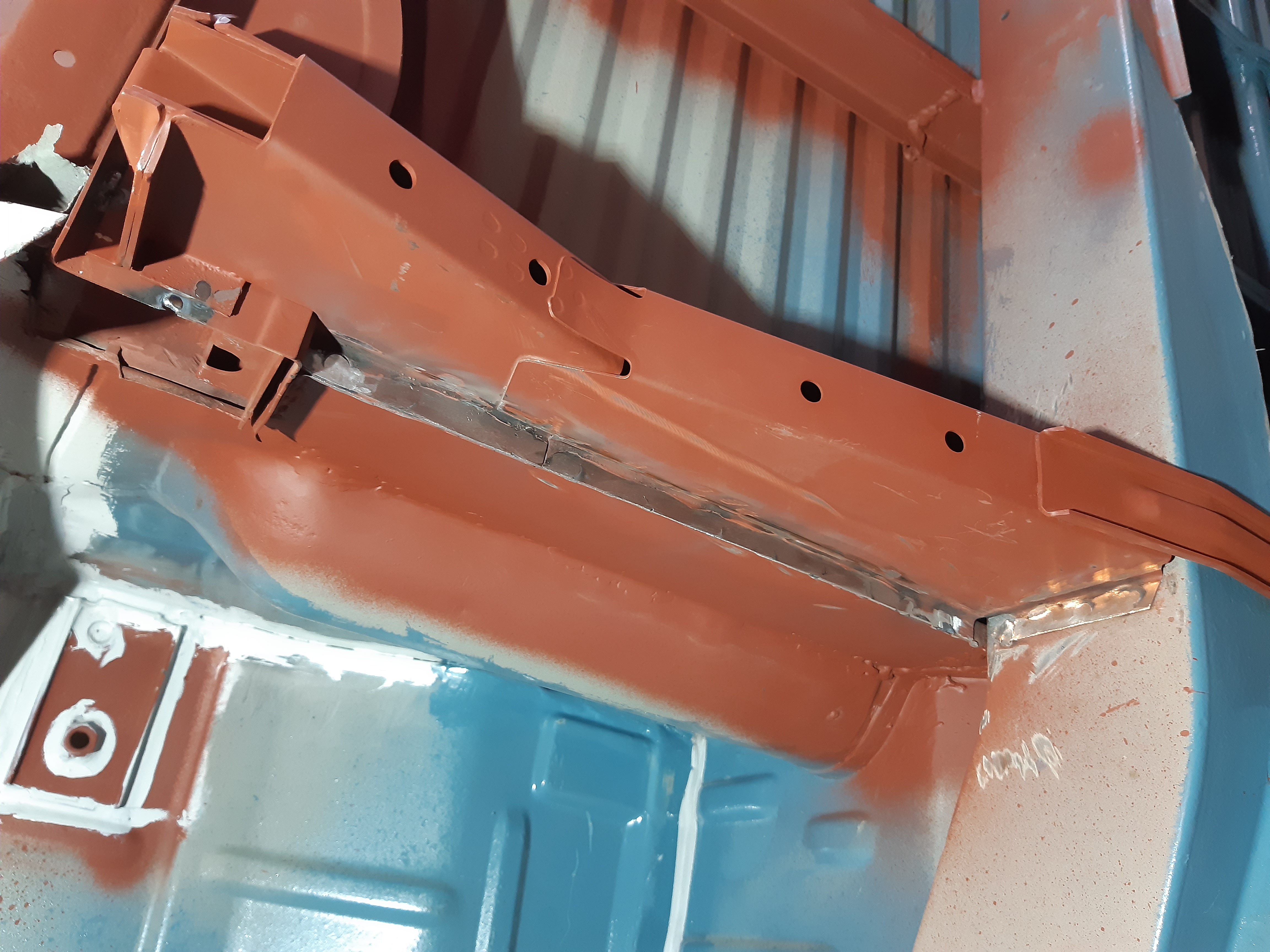

Moin Wolfgang,
Der Tausch ist recht simpel zu bewerkstelligen.
Ich hab Aufnahmen von autocraft verbaut.
Top Ware.
Clas
Top Ware.
Clas

Hallo Ihr beiden,
ganz herzlichen Dank für Eure Aufklärung. Das ist ganz genau die Information, die ich bisher vergeblich gesucht habe.
@Norbert*848b
Den Bildern von Clas entnehme ich, dass da ein u-förmiges Blech eingeschweißt ist, so dass die Kraft in die Seitenwände der Aufnahme geht und letztlich in die B-Säule. Jetzt macht das ganze Sinn.
Die Teile aus Deinem ge-ma-classics-Link sehen doch sehr ordentlich aus. Die nehme ich einfach beim nächsten Mal mit, das spart viel Arbeit gegenüber dem Selberbiegen.
@Clas
Vielen Dank für die vielen Fotos. Jetzt ist es mir zumindest im Kopf klar, wie es gehen muss. Sind Deine Teile die oben erwähnten von ge-ma-classics?
Du hast ja das gesamte Außenteil des Schwellers ersetzt. Bei mir muss ich noch sehr genau klären, ob mein vorhandenes Schwellerblech wirklich stabil ist. Wenn ja, dann reicht vielleicht auch die kürzere Variante von autocraft. Dann müsste ich das vorhandene Teil nur soweit abtrennen, dass das neue solide hineinpasst, um es dann wie auf Deinem Bild lochpunktschweißen zu können. Wobei noch zu klären wäre, ob das neue kurze Ersatzteil in den gekürzten alten Schweller überhaupt hineinpasst. Doch das wird ge-ma-classics wissen.
Ich werde es auf jeden Fall so machen, wie du es gemacht hast. Saubere Arbeit, schön dokumentiert!
Danke nochmals für Eure Erläuterungen. Dann werde ich jetzt mal die Stabilität mit dem Hämmerle testen.
@Norbert*848b
Nein, einen Mittelschweller hat der T2b nicht. Der ganze Raum zwischen den beiden Wagenheberaufnahmen ist frei, deshalb konnte ich da auch meine Wassertanks reinpacken. Den linken werde ich wohl rausnehmen müssen, sonst komme ich an den Schweller nicht ran.Norbert*848b hat geschrieben: ↑23.04.2024 23:36 Ob es bei Deinem MJ auch einen Mittelschweller gibt, weiß ich leider nicht, bei meinem '72er wohl.
Nee, das kommt für mich sicher nicht in Frage. Ist für mich eher eine üble Bastelei für den Notfall.Norbert*848b hat geschrieben: ↑23.04.2024 23:36 Hier hat jemand mehr oder weniger gekonnt improvisiert.
@Clas

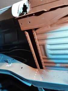

Doch doch den Mittelschweller hat der b auch. Das weiß ich weil man auf die innenseite nur sehr schwer kommt zum Meik spritzen. Den muß man vom Radhaus bedienen

Hallo Wolfgang,

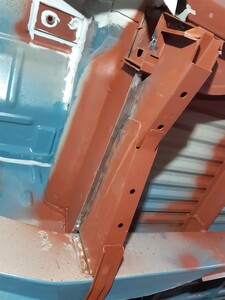

bei mir hab ich wie Clas alles neu gemacht.
Den Querträger der B-Säule hab ich komplett aus 2mm Blech von Hardtop Westy erneuert. Die Wagenheberaufnahmen hab ich von Bus OK genommen, dachte damit hab ich das bestmögliche Material eingebaut.
Mit den Wagenheberaufnahmen bin ich, besonders hinten nicht zufrieden. Eine Seite hat sich beim Hochkurbeln deformiert, elender Repro Mist.
Ich nutze den originalen Wagenheber nicht mehr, bin auf einen modifizierten Scherenwagenheber umgestiegen.
Nimm die stärksten Wagenheberaufnahmen die Du bekommen kannst, tut bei Deinem Schwergewicht wohl Not
Den Mittelschweller hat mein 78er Camper nur rechts, wohl wegen der Schiebetüre, drin gehabt und auch nur rechts wieder neu bekommen.

Moin Wolfgang,
2. Alle genannten Blechteile sind von Bus-OK und gefertigt von Autocraft. Das war immer die beste Ware, die man bekommen konnte. War perfekt passgenau.
Clas
1. Ich habe alles erneuert. Wagenheberaufnahme, Innenschweller, Mittelschweller und Außenschweller.Wolfgang T2b *354 hat geschrieben: ↑24.04.2024 16:25 Vielen Dank für die vielen Fotos. Jetzt ist es mir zumindest im Kopf klar, wie es gehen muss. Sind Deine Teile die oben erwähnten von ge-ma-classics?
Clas
