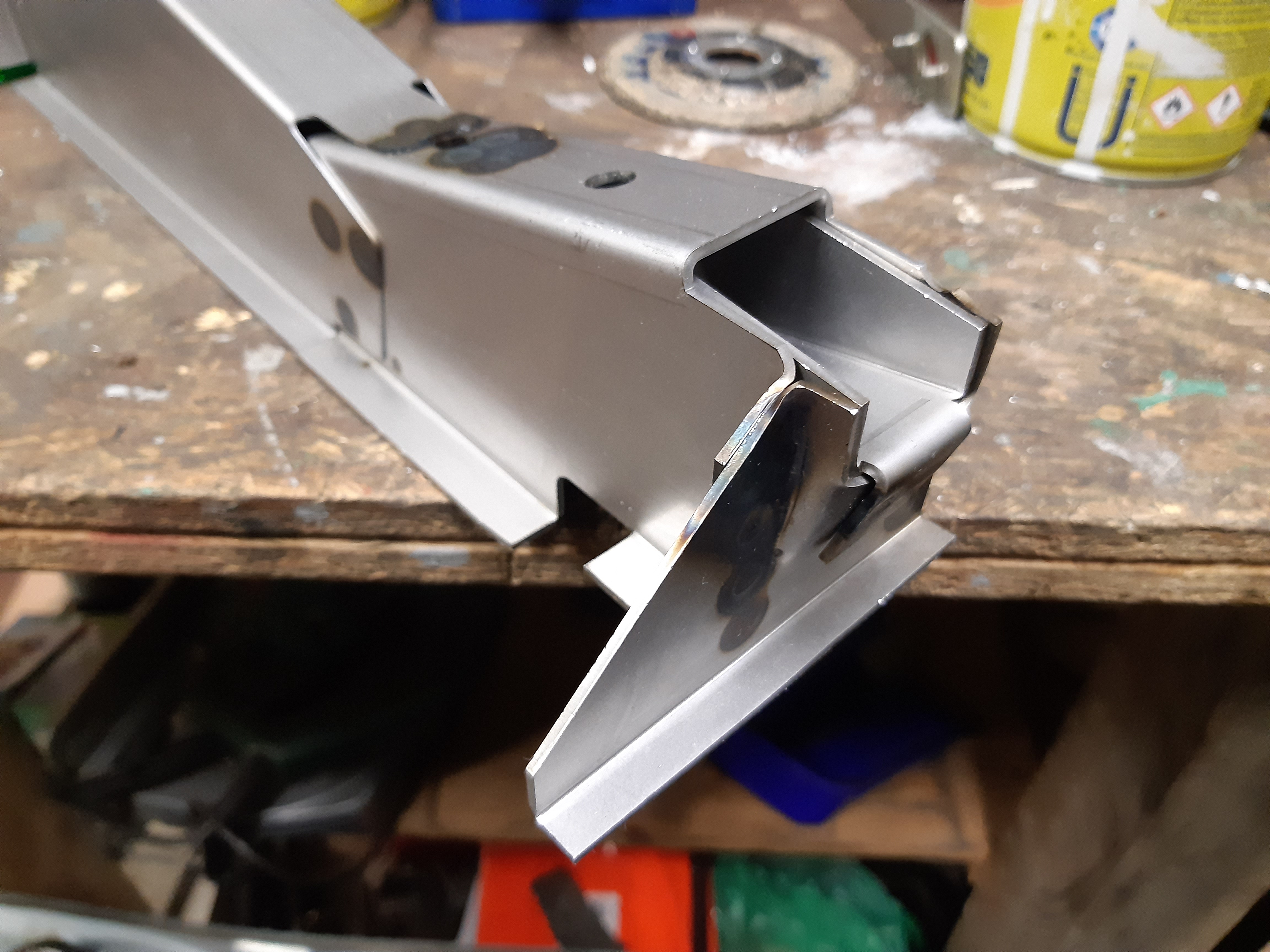

Der Tausch ist recht simpel zu bewerkstelligen.
Ich hab Aufnahmen von autocraft verbaut.
Top Ware.
Clas

Den Bildern von Clas entnehme ich, dass da ein u-förmiges Blech eingeschweißt ist, so dass die Kraft in die Seitenwände der Aufnahme geht und letztlich in die B-Säule. Jetzt macht das ganze Sinn.

Die Teile aus Deinem ge-ma-classics-Link sehen doch sehr ordentlich aus. Die nehme ich einfach beim nächsten Mal mit, das spart viel Arbeit gegenüber dem Selberbiegen.
@Clas
Vielen Dank für die vielen Fotos. Jetzt ist es mir zumindest im Kopf klar, wie es gehen muss. Sind Deine Teile die oben erwähnten von ge-ma-classics?
Du hast ja das gesamte Außenteil des Schwellers ersetzt. Bei mir muss ich noch sehr genau klären, ob mein vorhandenes Schwellerblech wirklich stabil ist. Wenn ja, dann reicht vielleicht auch die kürzere Variante von autocraft. Dann müsste ich das vorhandene Teil nur soweit abtrennen, dass das neue solide hineinpasst, um es dann wie auf Deinem Bild lochpunktschweißen zu können. Wobei noch zu klären wäre, ob das neue kurze Ersatzteil in den gekürzten alten Schweller überhaupt hineinpasst. Doch das wird ge-ma-classics wissen.
Ich werde es auf jeden Fall so machen, wie du es gemacht hast. Saubere Arbeit, schön dokumentiert!

Wolfgang T2b *354 hat geschrieben: 24.04.2024 16:25 Vielen Dank für die vielen Fotos. Jetzt ist es mir zumindest im Kopf klar, wie es gehen muss. Sind Deine Teile die oben erwähnten von ge-ma-classics?
1. Ich habe alles erneuert. Wagenheberaufnahme, Innenschweller, Mittelschweller und Außenschweller.
2. Alle genannten Blechteile sind von Bus-OK und gefertigt von Autocraft. Das war immer die beste Ware, die man bekommen konnte. War perfekt passgenau.
