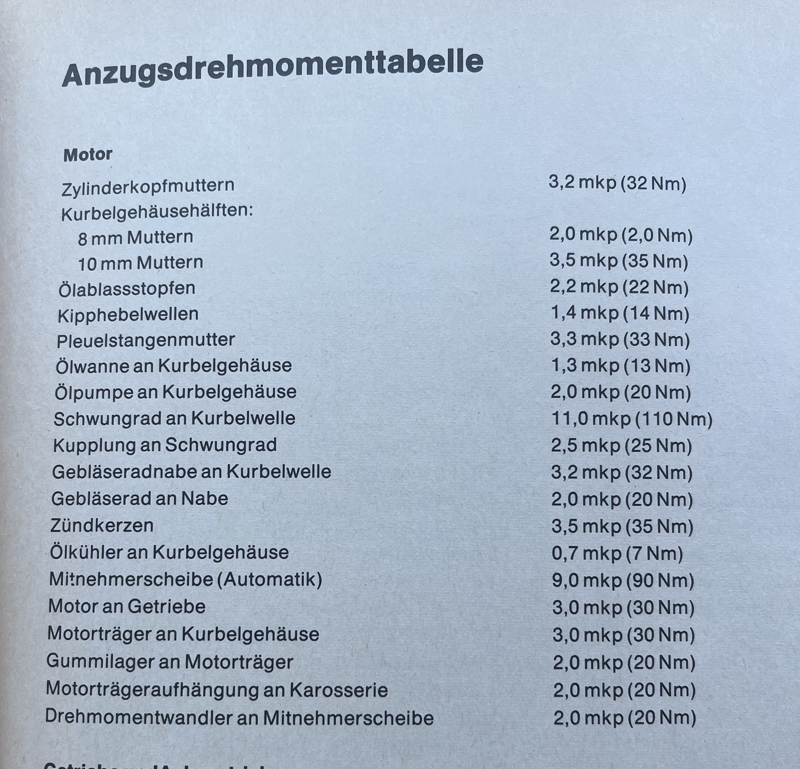

Beim typ1 solltest du vorsichtig sein mit den zugankern und generell mit allen Stehbolzen auch die M8..!!!!!!!
Das Material ider Gehäuse ist so weich das die Wahrscheinlichkeit einen Bolzen bei der endmontage zu „ziehen“ sehr groß ist, ( also das das Gewinde weich wird und der Bolzen mitrauskommt).
Ie Überlegung alle Bolzen timesert oder helicoil nachzurüsten und hinterher zu kleben liegt auf der Hand!….
Eine Drehmoment Angabe für die Zuganker beim typ1 habe ich auch nicht gefunden, habe nur meine Erfahrungen gemacht und fasse daher keine typ1 mehr an😎

@Theo
Man sollte berücksichtigen bzw. zumindest erwähnen, dass diese Anzugsdrehmomenttabelle für ältere Motoren mit 10 mm Stiftschrauben ist. Da werden nämlich die Zylinderkopfmuttern mit 3,2 mkg angezogen. Bei 8mm Stiftschrauben sind das nur 2,5 mkg lt. VW Reparaturleitfaden.
(Manche Motorenbauer gehen aber auch gern auf 2,8 bis 3 mkg wie ich erfahren durfte, das muss dann aber jeder für sich selbst entscheiden, zu welchem Risiko man bereit ist. BTW: Ich selbst habe mich auf Anraten meines Motorbauers bei meinem zuletzt instand gesetztem Motor für 2,8 mkg entschieden und es ist bislang nach knapp 50tkm alles gut gegangen. Voraussetzung ist allerdings die Verwendung von orig. VW Stiftschrauben
oder auch CHROMOLY-Schrauben .)
