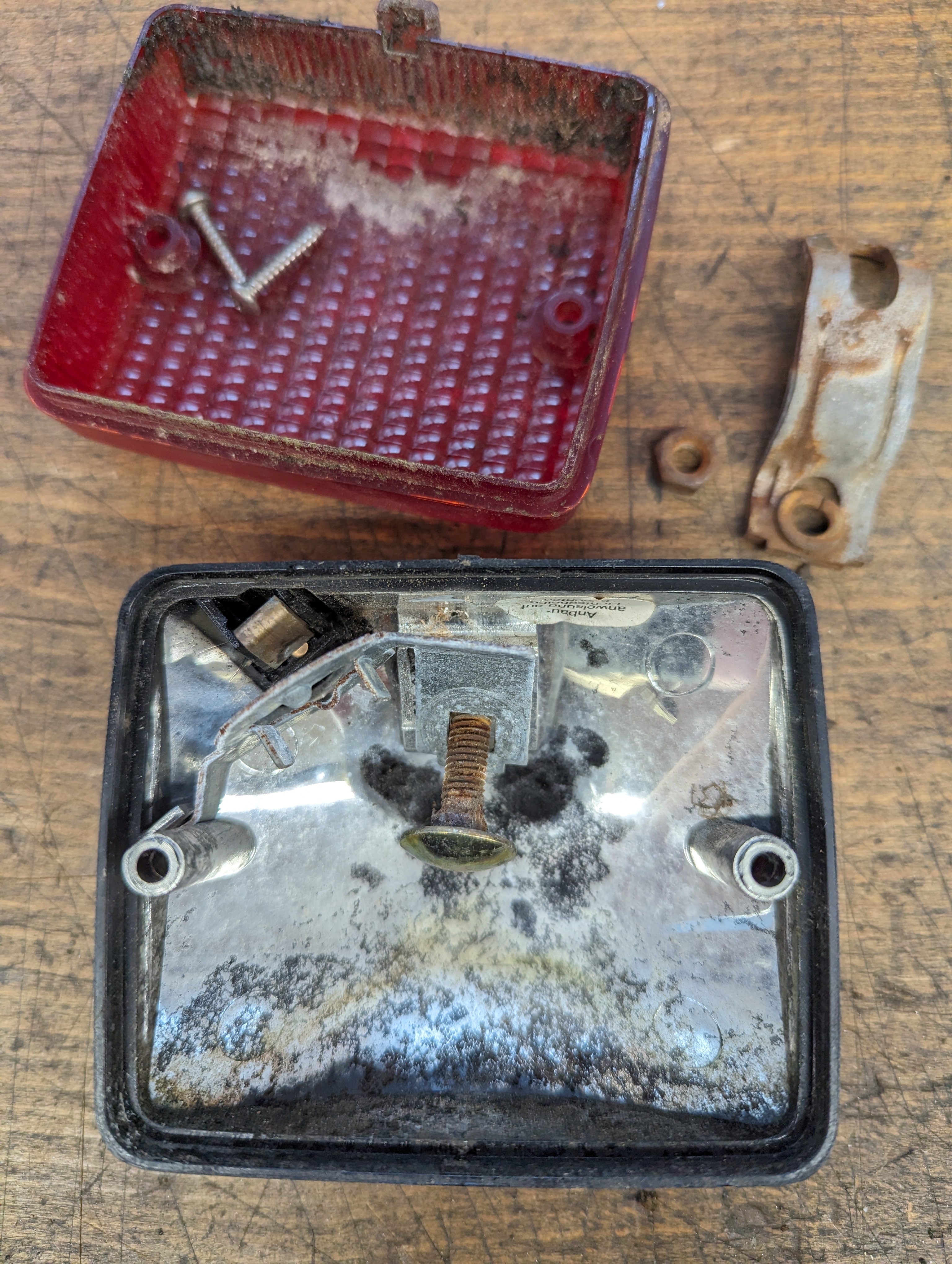

wie sieht der Reflektor aus?

ich meine mal billige Repro Lampenträger in schwarz (statt VW hellgrau) gesehen zu haben - eher Lichtschlucker statt Reflektor. Vielleicht so etwas verbaut?

Ich hab meinen Reflektor silber lackiert.
Mess mal die Spannung direkt an der Fassung und prüf mal deine Masseverbindung

ich habe einfach Alu-Klebeband in das Gehäuse geklebt bei den Rückleuchten. Das hat eine ganze Menge gebracht.

Reflektor sieht sehr vernünftig und klar aus. Hab eine seite gewaschen und es hat jetzt keinen Unterschied zur anderen Seite gebracht.

mattes Weiß reflektiert am Besten. Wer seine Sichtbarkeit erhöhen will, könnte die grauen Lampenträger innen weiß lackieren, würde eigentlich auch bei Blinker und Rückfahrscheinwerfer Sinn machen.

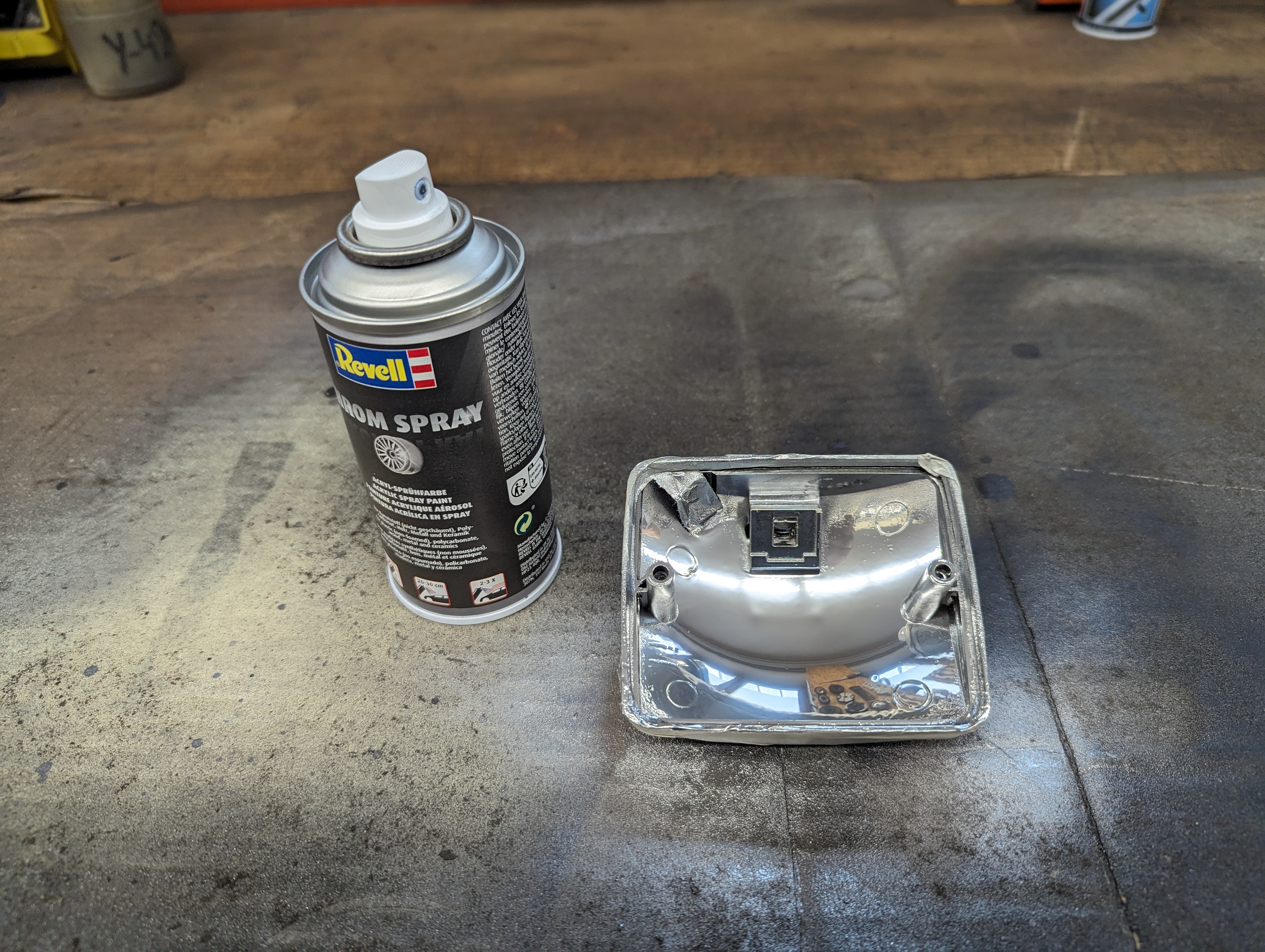

Ich habe mir mal spasshalber das Revell Chromspray besorgt und eine Nebelschlussleuchte damit "restauriert"
Laut einem Erfahrungsbericht im Netz ist die lackierte Fläche nicht abriebfest, aber das spielt ja in diesem Fall ja keine Rolle.
Auf jeden Fall ist der Chromeffekt, meiner Meinung nach, das bisher, was ein Chromlack derzeit bieten kann
Die Erfahrung wird zeigen, wie wärmeempfindlich bzw wetterfest der Lack dann ist.
