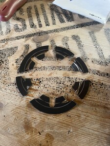

hab einen Schaden an meinem Automatikgetriebe. Die Tellerfeder der Vorwärtskupplung ist mehrfach gebrochen. Alle Reibscheiben und die Beläge sind runter.

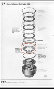

Ich bräuchte für die Instandsetzung das Ersatzteil VW 010.323.229.D siehe auch das Bild im Anhang.
Passt eventuell auch eine andere Feder die problemlos zu bekommen ist?
Wäre sehr dankbar für einen Tipp
viele Grüße, Olaf

Hallo Norbert, vielen Dank das du dich der Sache angenommen hast. Ich bin auch auf dieses Teil gestoßen aber es hat den Durchmesser von 123,4mm. Meine defekte Feder hat aber nur 117mm.
Die Teilenummer hab ich aus der Knappmann Sammlung. Das gefundene Teil passt vielleicht in das Nachfolgemodell. Eine andere Teilenummer kann ich nicht finden.
Mein Getriebe ist aus 72 mit der Bezeichnung 003 und nicht 090 wie viele das Nachfolgemodell.

010.323.229.D, 3-Gang-Automatikgetriebe ab F 216 2 000 001 !!
Beim 3-Gang-Automatikgetriebe F 213 2 000 001 >> 215 2 300 000 schwächelt die Knappmann Sammlung leider nach meinen Erkenntnissen.
(Teil 13 ausgelassen)
Nur 003 323 205 F Vorwärts-Kupplung (komplett) aufgeführt
https://volkswagen.7zap.com/de/rdw/typ+ ... 323-32000/
Nach der üblichen Teilenummerstruktur von VW müsste es eigenlich so etwas wie "003 323 229" sein.
https://www.thesamba.com/vw/archives/ma ... ission.pdf
Hab da auch mal nachgeschaut
Aha, hier leider auch nicht mehr aufgeführt:
Typ 3 bitte nicht vergessen, wie hier zu sehen ist:
