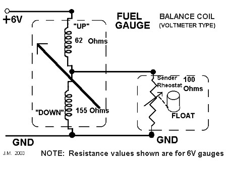

Als übersichtliches Beispiel nun die Anzeige als Einzelbild, ist zwar 6 V, aber das Prinzip ist das gleiche. Werte für die 12 V Ausführung beim T2 mit Tauchrohrgeber (da gibt es offensichtlich unterschiedliche Ausführungen von verschiedenen Herstellern):
Hier zwei Beispiele von mir gemessen:
Entweder:
1. + (Tankanzeige Kl 15) gegen Fahrzeugmasse: ~127 Ohm
2. Geberanschluss gegen +Anschluss: ~37 Ohm
3. Geberanschluss gegen Fahrzeugmasse: ~90 Ohm
Oder:
1. + (Tankanzeige Kl 15) gegen Fahrzeugmasse: ~200 Ohm
2. Geberanschluss gegen +Anschluss (Kl15): ~107 Ohm
3. Geberanschluss gegen Fahrzeugmasse: ~93 Ohm
Die Werte vom Tauchrohrgeber: Voll: 0 - bis etwa 3 Ohm, Leer: 75 - bis etwa 80 Ohm
Eine Restunsicherheit habe ich beim Tankgeber, dass der eventuell auch aussetzen könnte.
Das passt aber eigentlich nicht zur Blinker- sowie Fernlichtbetätigung, jedoch aber zu Schlaglöcher bzw. Bahnübergänge.
PS: Jan war etwas schneller, dafür habe ich mehr Text spendiert.
Entweder:
Oder:

Nachtrag zur Fehlereingrenzung:
Als ich seinerzeit meinen T2a/b erworben hatte, machte die Tankanzeige vergleichbare "Zickereien", allerdings nicht bei Blinker oder Licht.
Um Einzugrenzen wo ich denn zu suchen hatte, habe ich am Geberanschluss des Instrumentes ein Poti gesetzt (0 - 100 Ohm) und auf etwa 1/2 voll eingestellt. Bei einer Probefahrt auf einer "Holperpiste" blieb die Anzeige konstant. So wusste ich, dass ich mich mit dem Geber und der entsprechenden Masse auseinander zu setzen hatte.
