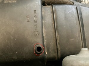

Nachdem ich ja aufgrund eines vermuteten Motorschadens den Motor ausgebaut hatte, bin ich jetzt auf den letzten Metern...
Er schnurrt schon wieder recht gut, aber bevor ich mich an die Feineinstellung der Zündung mache, würde ich gerne die Schlauchsammlung im Motorraum komplettieren.
Es fehlt m.E. nur noch ein einziger - wo er losgeht, kann ich ganz gut erkennen. Aber wo endet er? Auf den Bildtafeln kann ich das leider nicht entnehmen...
:hilfe:

Moin Jörch,
das müsste wenn ich den Bildkatalog richtig interpretiere die Tankentlüftung sein.
Laut diesem Beitrag sollte das auch so sein:
viewtopic.php?t=26667

Super, danke dir! Ich hatte den Schlauch oben im Motorraum an der Dämmung verstaut und kam einfach nicht mehr darauf, wozu das große Loch im Kasten da ist. Man sollte halt möglichst nicht zu viel Zeit zwischen den einzelnen Schrauberstunden vergehen lassen. :wink:
