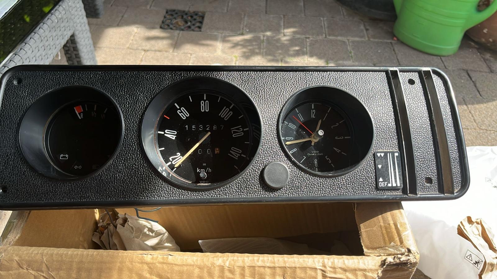

Guten Abend zusammen,
Ich bräuchte mal eure Expertise. Ich besitze einen T2B Riviera (Bj.1979, ausgeliefert nach Kalifornien und dann wieder reimportiert. Ich habe mich dazu entschieden eine neue Armatur einzubauen inkl. Tageskilometerzähler, Uhr etc. (Bild im Anhang. Soweit so gut, nun habe ich das Problem das die komplette Linke Seite (Öl Anzeige, Blinker, Tankanzeige und Blinker) nicht mehr funktioniert. Mir kommt es so vor, als hätte ich links bei den Anzeigen keinen Strom. Tacho und Kilometerzähler funktionieren auch ohne Probleme, ebenso wie die Warnblinkanlage und die Leuchte der Handbremse. Vielleicht hat wer noch einen Tipp für mich.
Ich bin noch nicht so lange dabei und beschäftige mich allerdings sehr intensiv mit dem ganzen Thema. Ich wäre sehr dankbar, wenn eventuell jemand einen Rat hat.

Hi Felix,
der US Bus hat ja eine extra Anzeige für die Oxi Lampe. Von daher habe ich die linke Seite vom US Bus behalten und nur den Tacho auf der Trägereinheit getauscht.
Und der US Bus wird doch sicherlich auch die Bremslicht Kontrollleuchte gehabg haben. Die finde ich auch nicht so unpraktisch.
Wenn du nun keinen Strom mehr hast, wirst du sicherlich Klemme 15 ( Schwarzes Kabel) nicht richtig aufgesteckt haben.
Schau mal in den Stromlaufplan:
https://www.thesamba.com/vw/archives/in ... _color.jpg

Moin Felix,
https://www.ratwell.com/technical/Fuses.html
Modelljahr und auch noch "Parts" anklicken.
Da musst Du Dich wohl einmal mit dem / den Schaltplänen bewaffnen und ein Messgerät zur Hand nehmen um herauszufinden, wo denn der Hund begraben ist.FelixKi829 hat geschrieben: ↑07.08.2024 19:15 nun habe ich das Problem das die komplette Linke Seite (Öl Anzeige, Blinker, Tankanzeige und Blinker) nicht mehr funktioniert. Mir kommt es so vor, als hätte ich links bei den Anzeigen keinen Strom.
slashman78
- Beiträge: 416
Umbau US MPH Kombiinstrument auf KM/H Kombiinstrument
Tacho um Kilometerzähler haben nichts mit der Bordelektrik zu tun, da sie über eine Tachowelle angesteuert werden.
Wie Norbert schon schrieb: mit einem Multimeter bewaffnen.
Oder schau doch erst mal drunter, ob du nicht irgend ein herrenloses Kabel findest. Dann die Kabelfarbe ausfindig machen und im Schaltplan nach dem Kabel suchen.
Vielleicht hast du dann schon deinen Fehler.
Sascha
Sascha
