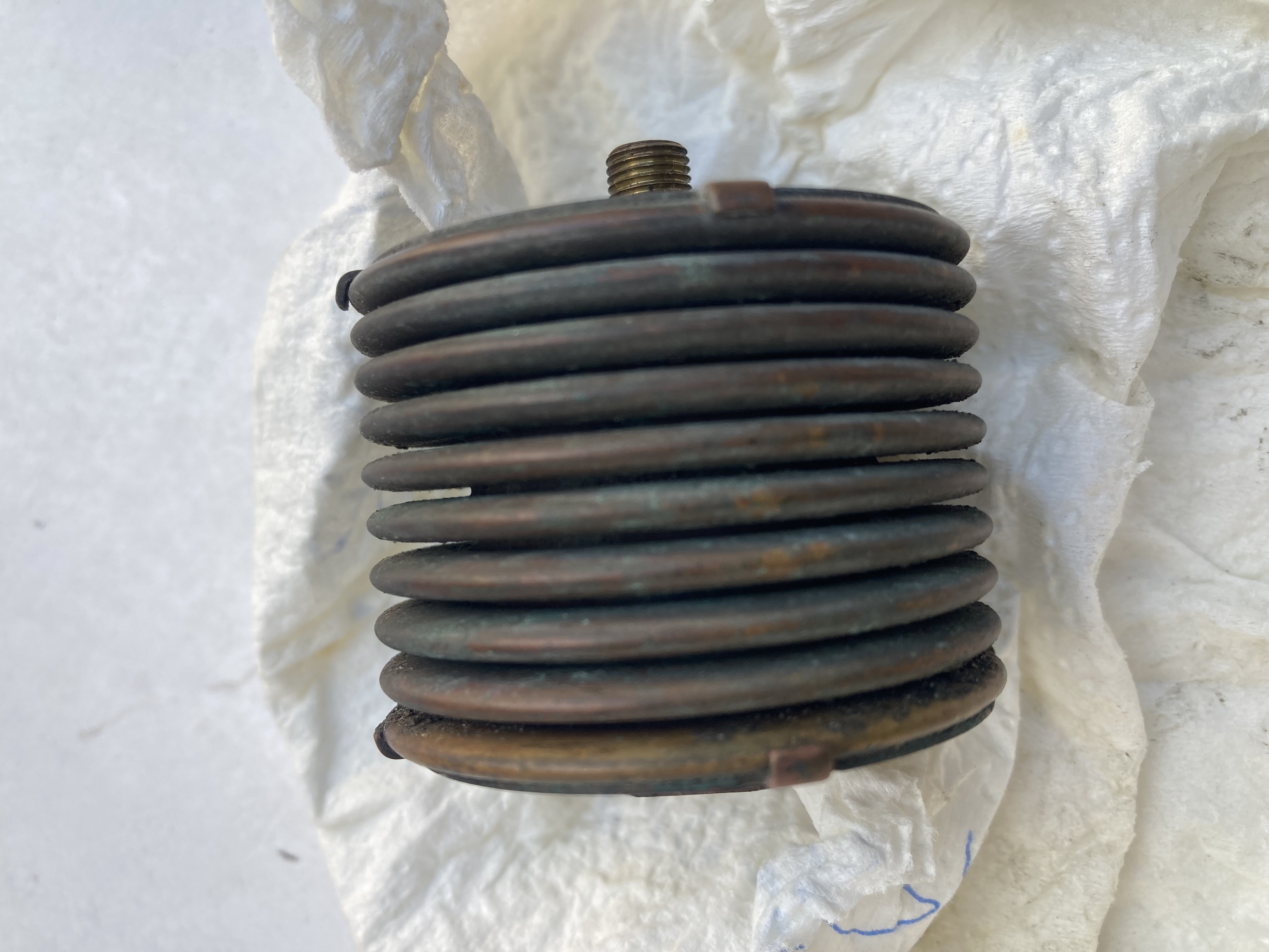

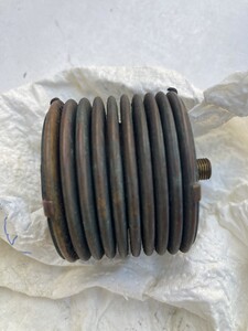

Ja, er qualmt aus der Nähe der Ventildeckel. Meinst du das Teil im angehängten Bild? Den könnte ich mal erneuern- ich habe noch einen da. 8)
Die Kerzen und Zündkabel werde ich morgen mal tauschen.

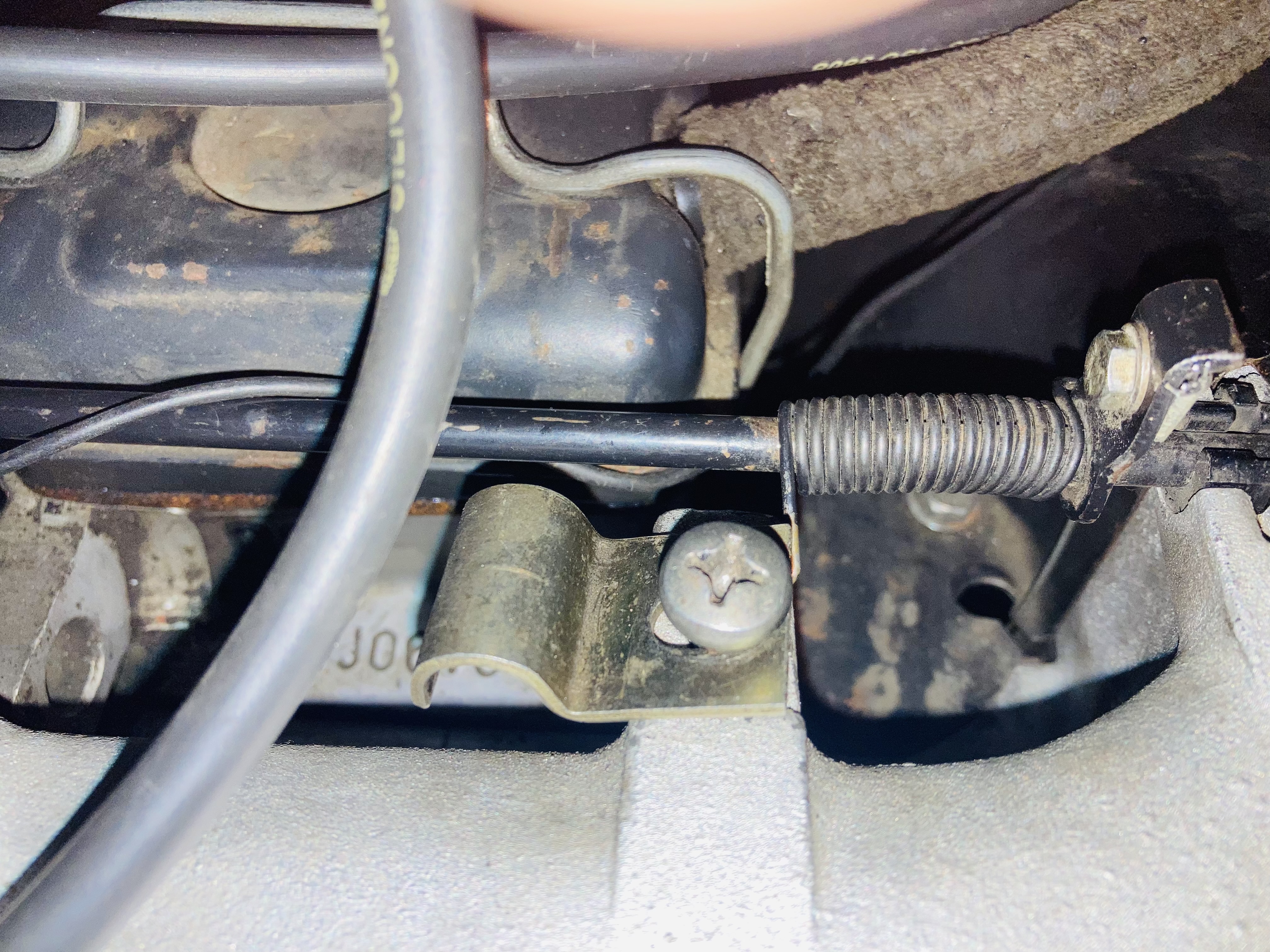

Apropos Kühlung:
Ich bin mir nicht sicher, ob die Feder für die Klappen so dahin gehört. Passt das, oder habe ich die falsch angebaut?

Jörch *198 hat geschrieben: 29.08.2024 19:16 Apropos Kühlung:
Das sieht für mich nach einer falschen Grundeinstellung des Seilzugs aus. Das Prinzip ist ja das Folgende: Die Federkraft drückt die Luftklappen permanent in Richtung offen (die Lasche an der der Zug befestigt ist, steht vertikal), wird aber vom Seilzug zurückgehalten. Bei kaltem Motor - und ich gehe mal davon aus, dass du das Foto bei kaltem Motor geschossen hast - sind die Klappen geschlossen und die Lasche entsprechend horizontal; das sieht bei dir falsch aus. Wenn der Motor warm wird, dehnt sich das Thermostat und die Federkraft drückt die Klappen langsam auf. Das Schöne daran ist, dass dieses Funktionsprinzip fail safe ist, d.h. bei defektem Thermostat stehen die Klappen permanent auf, angenommen der typische Defekt ist ein Riss im Balg, weshalb das Thermostat dauerhaft in Maximalausdehnung steht.

Hm.. ich stehe irgendwie auf dem Schlauch. Das Foto wurde bei kaltem Motor geschossen. Was ich im Moment nicht verstehe ist, warum er so heiß wird. Selbst wenn die Montage des Balgs verkehrt ist, müsste die Kühlung dann doch automatisch offen sein...
Ich habe gerade sonst keine Ahnung, was ich noch prüfen soll. Eigentlich wollte ich ja los nach Neustadt zum Treffen... :heul:
