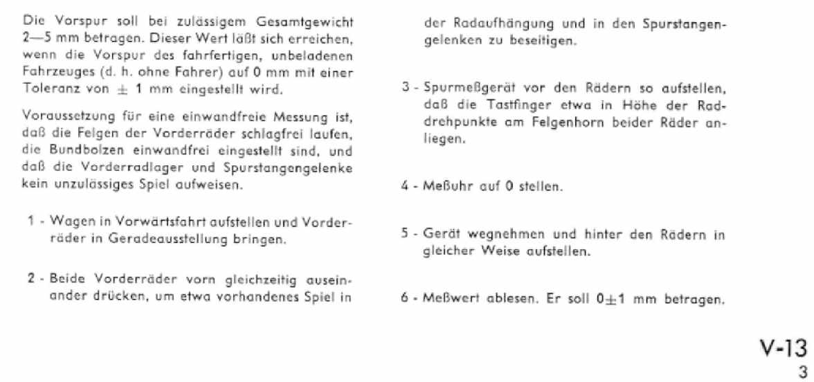

bugster_de hat geschrieben: ↑02.09.2024 21:49 ... aber bei der Spureinstellung gibt es keine Vorgabe im RLF.
Ja, das hat mich auch gestört, denn beim T1 war das noch anders:
bugster_de hat geschrieben: ↑02.09.2024 21:49 Wäre es sinnvoll die Spur nochmal zu vermessen während ich drin sitze?
Das wäre einmal ein interessanter Versuch, vielleicht sogar gleich mit beiden belegten vorderen Sitzplätzen.
Es ist ja wohl so, dass bei belasteter Vorderachse die Vorspur positiver wird.
Voraussetzung dabei ist, dass sich die Achse im Serientrimm befindet.
Im normalen, unbelastetem Zustand stehen die Spurstangenköpfe in der Mitte, also am Lenkhebel höher als an den Achsschenkeln. Wird die Belastung nun weiter erhöht, kommen wir bei gerade gestreckten Spurstangen auf die maximale Vorspur und dann befinden sich alle Spurstangenköpfe auf gleicher Höhe. Ein weiteres Einfedern, wo dann die mittleren Spurstangenköpfe tiefer als die äußeren liegen, wird die Vorspur wieder geringer.
