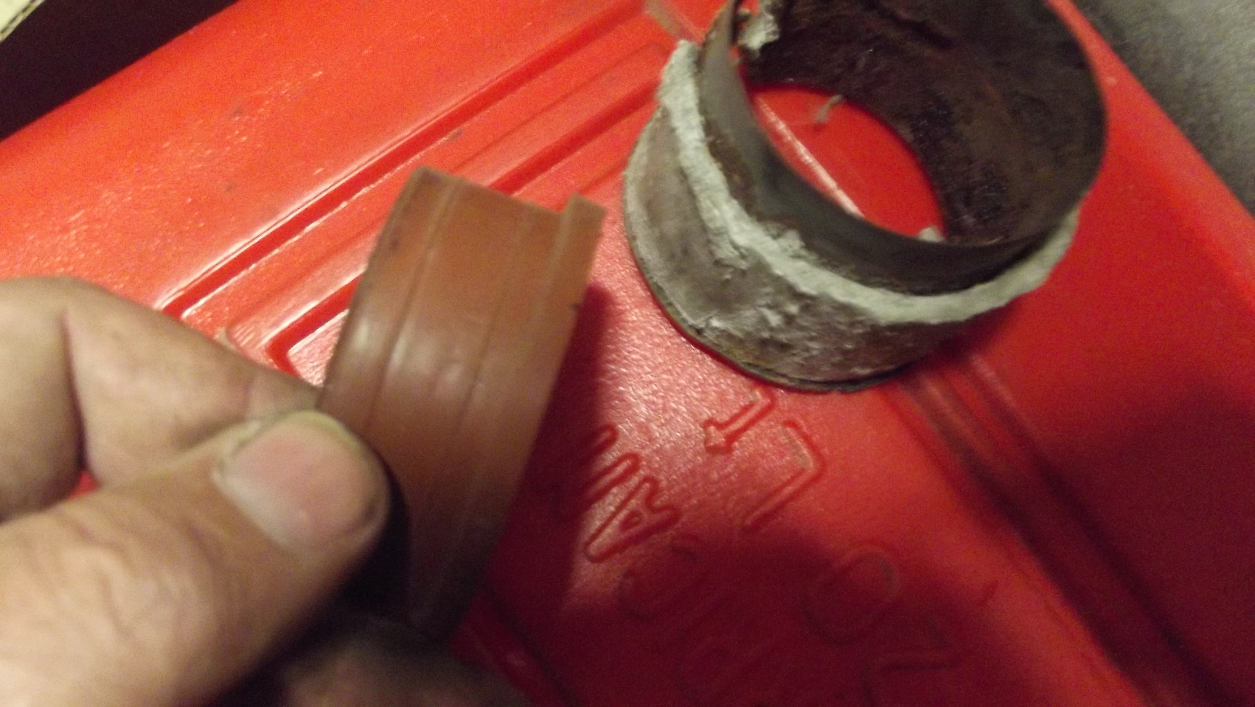

die neuen Silikon Dichtungen funktionieren einwandfrei, diese sind aber nur Ersatz für die Zylindrischen Asbest Dichtungen. Die größeren Asbest Dichtungen zwischen Karnickeldrahtflansch und Zieharmonika Flansch sind nochmal separat. Gab es aber nicht neu in Silikon. Ich hab die damals aus Schweißschutzmatte nachgebaut. Ein Streifen doppelt genommen Passend zugeschnitten, rundum gewickelt und in ein Bett aus Silikon Dichtmasse gelegt, und dann den Flansch in das Zieharmonika Rohr geschraubt. Hat so mittelprächtig funktioniert, es gab kein Loch mehr, aber angeschmolzen hat es meine schönen NOS Zieharmonika Flansche trotzdem.
Die Blechteile, Asbest Ersatz Silikon zylindrisch, und die großen Dichtungen sind zwingend notwendig. Wenn die fehlen brennt es dir ein Loch in die Flansche der ZIeharmonika Schläuche.

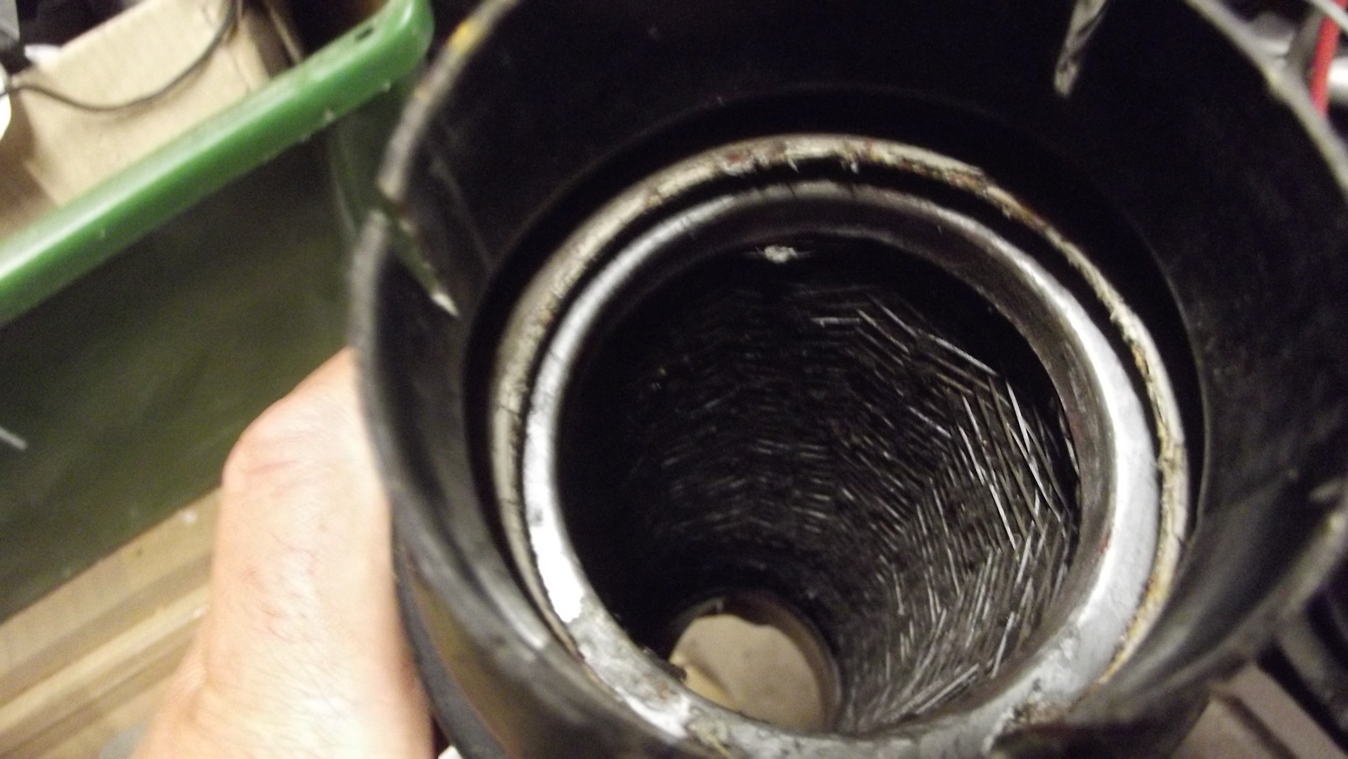

Du meinst sicherlich die Blech-Einsätze, die letztendlich den Karnickeldraht in Position halten sollen.
Hier hat sich jemand etwas selbt "gebördelt" gehabt:
https://www.thesamba.com/vw/forum/viewt ... c&start=40
BTW: Ich habs so ähnlich gemacht, bloß nicht über den ganzen Umfang, tut ja nicht Not.
Matthias hat da diese Dichtungen vom T3 genommen, die ragen weiter hinein, so dass man das Drahtgeflecht nicht noch extra abstützen muss:
viewtopic.php?p=247831#p247831
Diese Teile findet man aber nur noch ganz selten und wenn ich mich nicht allzusehr täusche, dann haben die die Teilenummer 251 255 393 D.

war schon klar. dachte halt es gibt da was "eleganteres" und nich' wieder selbsgefrickeltes.
schlimm ist das nicht. ich werde mal meine nachbarin fragen, ob es katzenfutterdosen mit dem umfang gibt, wäre wohl etwas stabiler

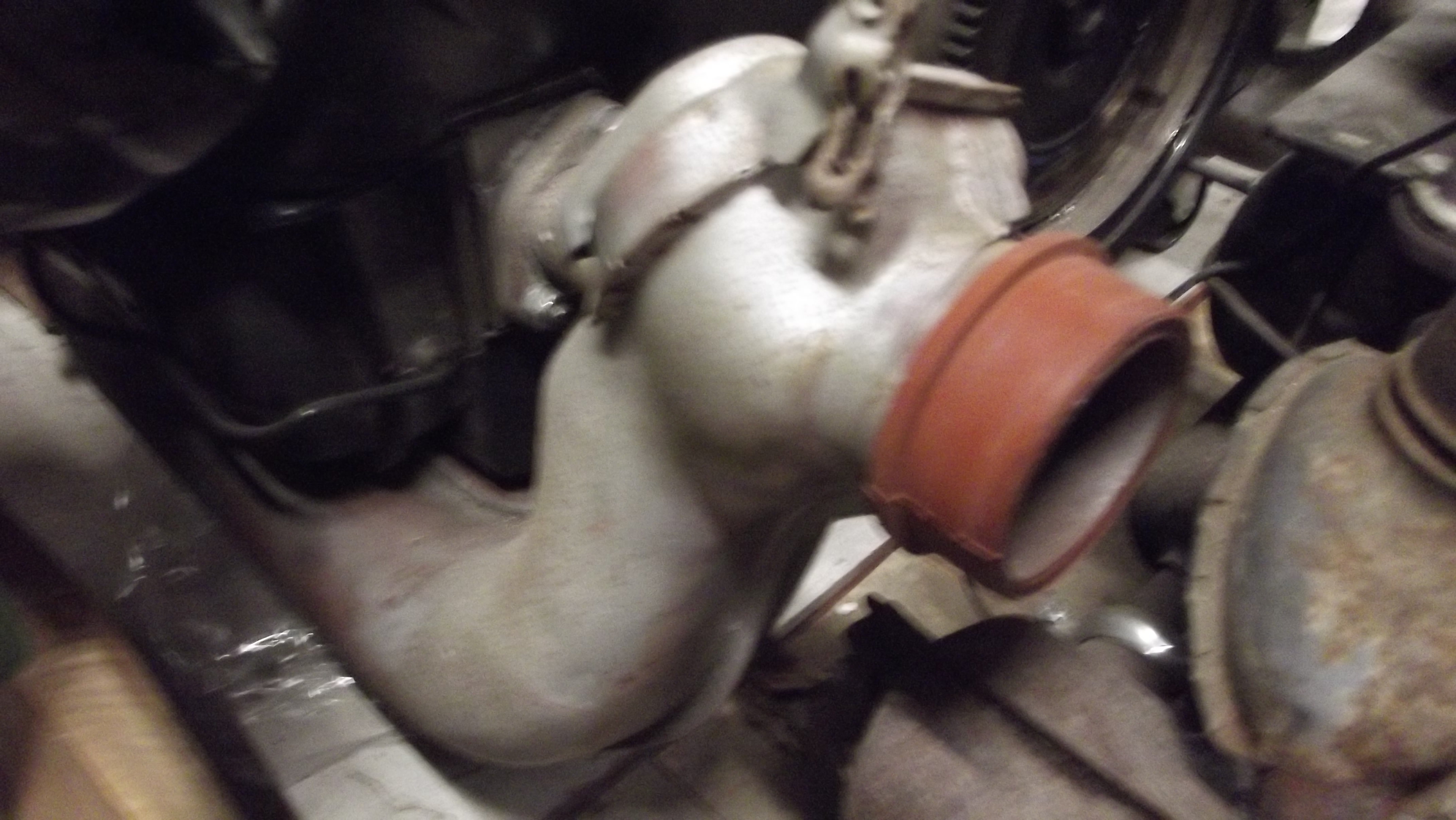

als bierdose, mhm. da ich die bilder nun mal gemacht habe, haue ich die jetzt aber auch rein, übt ja alles mit... (dateianhänge, schon fast wieder vergessen :wink:)

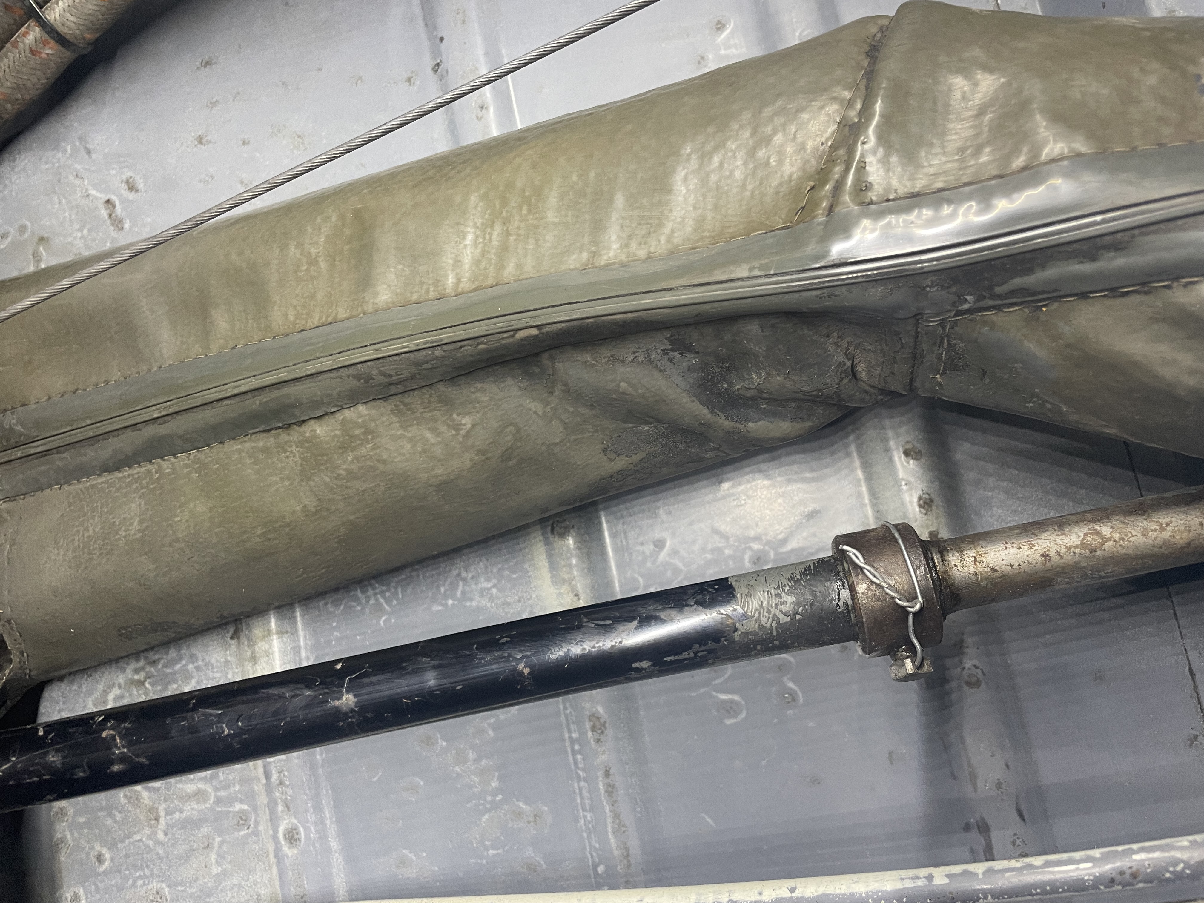

Lässt sicht diese Isolation an der Naht überhaupt Zerstörungsfrei öffnen?
Hat das schon jemand geschafft?

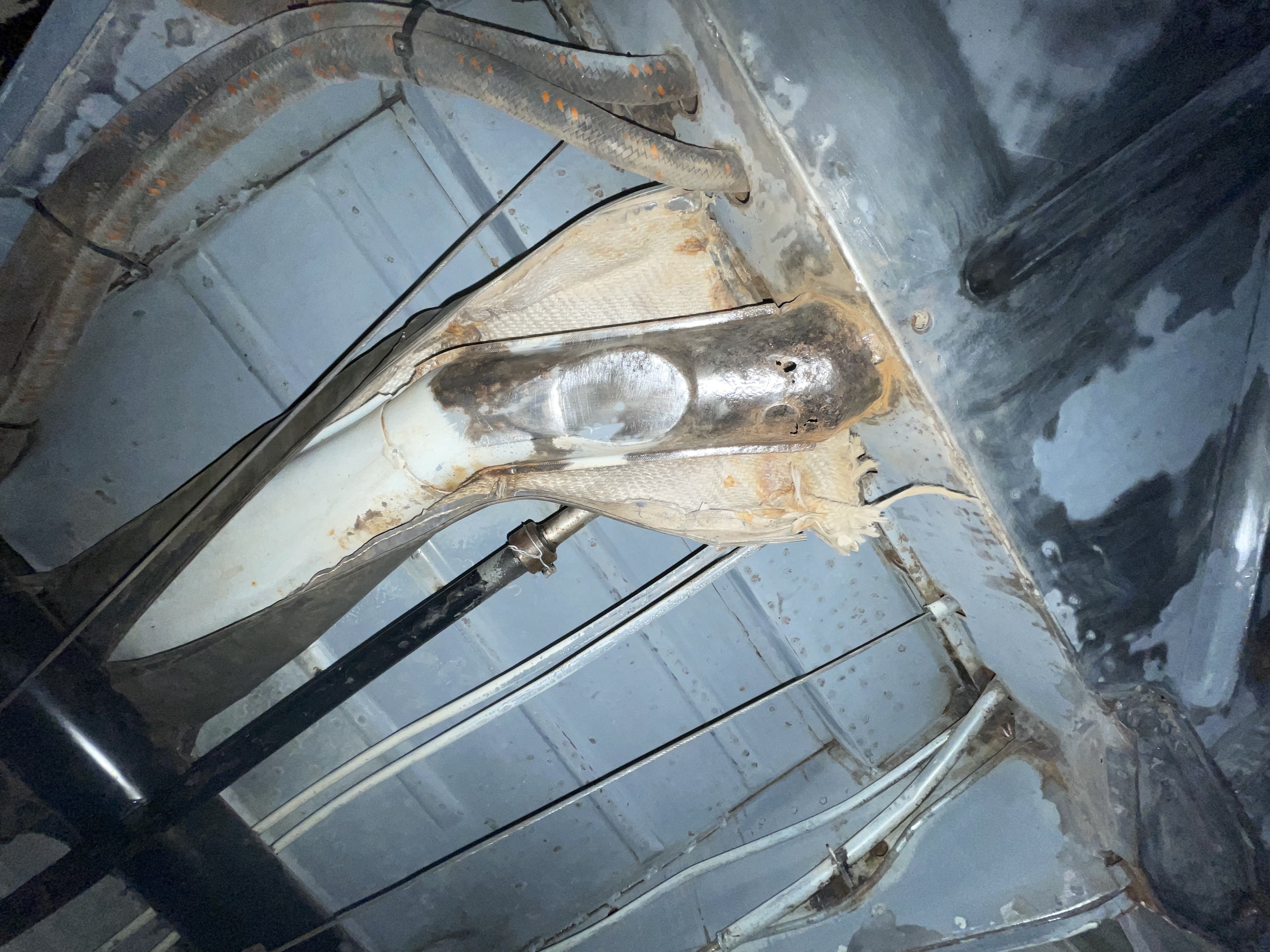

Hab es geschafft… kurz mit dem Fön über die Naht gefahren und ging dann fast von selbst auf:
Was zu erwarten war… ein zwei Durchrostungen an der tiefsten Stelle. Aber oben fast wie neu.
