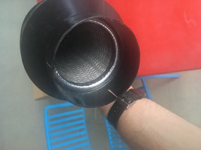

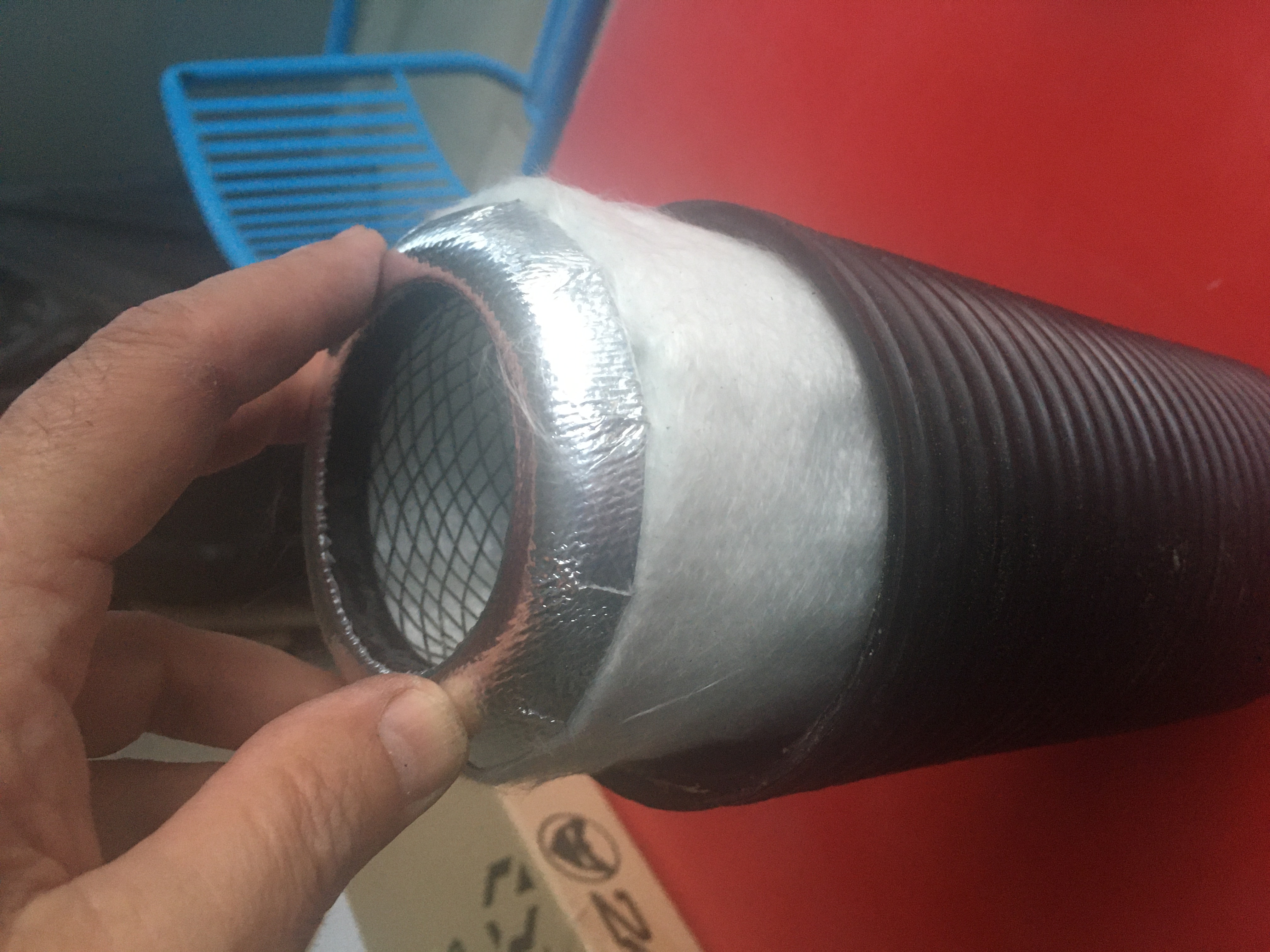

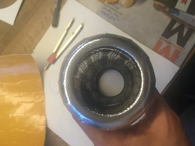

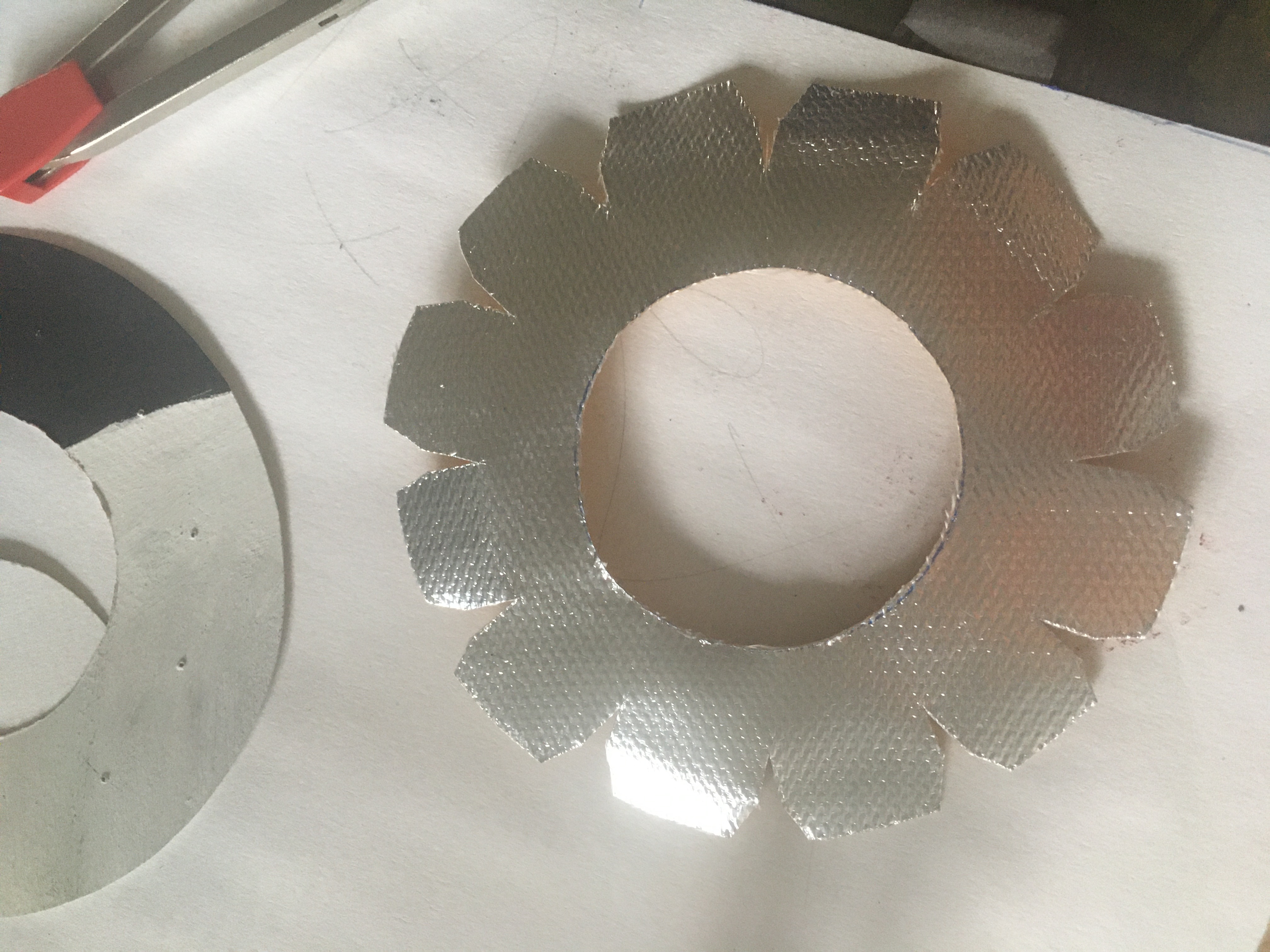

Ein Micro-Schritt weiter... meine Aufbereitungsversion der Warmluftschläuche...
Ersatz für stirnseitige (Asbest-) Dichtung: 1mm selbstklebende Hitzeschutzfolie, zu einem Ring zugeschnitten (Aussen 12,5mm, Innen 60mm), eingeschnitten für Anpassung an Innenringe:
Endresultat:
Ersatz für Dämmwolle: 5mm Schalldämpfer-Matte (500x270mm), ca. 3-wandig aufgerollt:
Tschuldigung, Bilderreihenfolge etwas willkürlich gekommen, kann sie nicht ändern :?

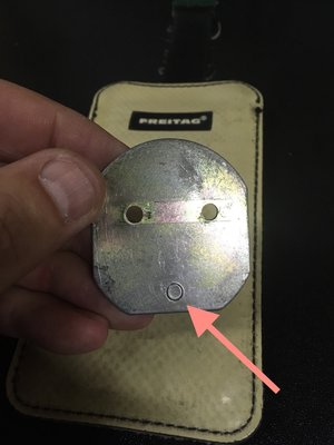

Das einzige was ich im Vorfeld nicht fotografiert hatte, war die Einbaulage der Starterklappe.
Obwohl ich denke, dass es nicht drauf ankommt, was kommt oben? Einziges Merkmal: Ein eingestanztes „0“:
Wer weiss dazu etwas?

Moin Avispa,
Avispa66 hat geschrieben: 04.05.2020 21:05 Wer weiss dazu etwas?
… falls nicht ich, wer sonst noch … bitte melden :!::mrgreen:
Also, ich mach ja auch schon reichlich viel in "Versager" 34 PICT3. Leider sind wohl die meisten dieser Teile vermutlich vorher schon bereits durch andere Hände gegangen. :?
Somit kann ich leider nicht sagen, was definitiv original und vielleicht auch richtig ist. :(
Meistens hab ich es so vorgefunden, dass besagte Einprägung nach unten kommt.
Das sollte aber eigentlich total egal sein, wie herum man die Starterklappe einbaut. Es darf in keinem Fall vorkommen, dass diese Klappe im geschlossenen Zustand im Gehäuse verklemmt.
Einerseits ist eine genaue mittige Justierung erforderlich, andererseits kann das nur bei einer vorschriftsmäßigen Entgratung der Außenkanten funktionieren.
In diesem Zusammenhang ist auch auf eine richtigen Funktion des "Pull Down" zu achten:
forum/viewtopic.php?f=7&t=27082&p=26185 ... wn#p261859
Edit 02.10.2024 Mod Norbert:
Die Starterklappe ist ein "Stanzteil" und der Grat muss nach unten zeigen, damit sich diese Klappe nicht verklemmen kann. Deshalb ist eine Prägung vorhanden, die dann nach unten zeigen muss.

Die Antwort lag 2 Meter nebenan... beim Vergaser des ausgebauten Motors🙄.
Die Einprägung zeigt da tatsächlich nach unten, sofern dieser Vergaser (34 PICT 4) noch dem O-Zustand entspricht.
Dem Pull-Down-Thema muss ich mich ein anderes Mal widmen.
