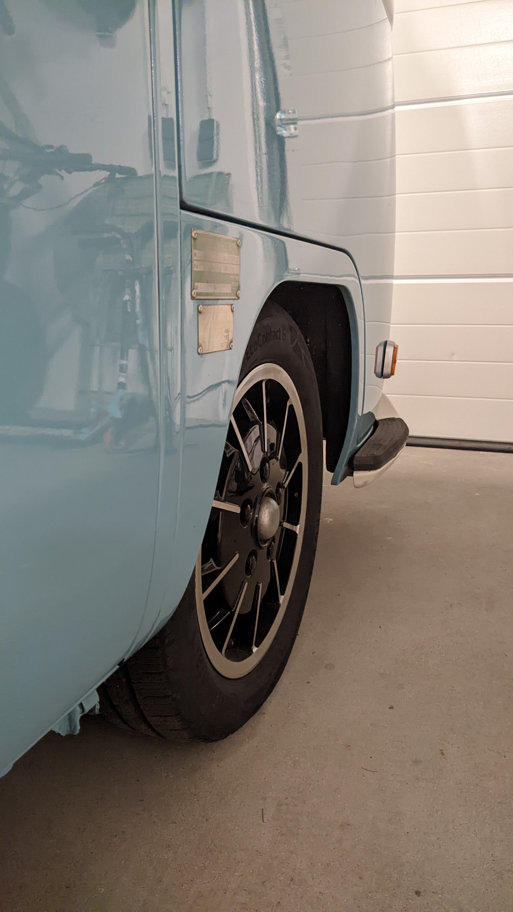

Bei mir sieht das mit 195/55 auf 15“ Mercedes Stahlfelgen, dezenter Tieferlegung und 15mm Spurverbreiterungen vorne so aus:
