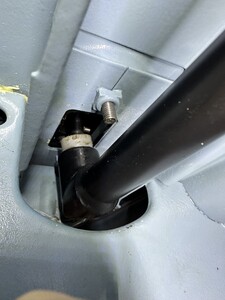

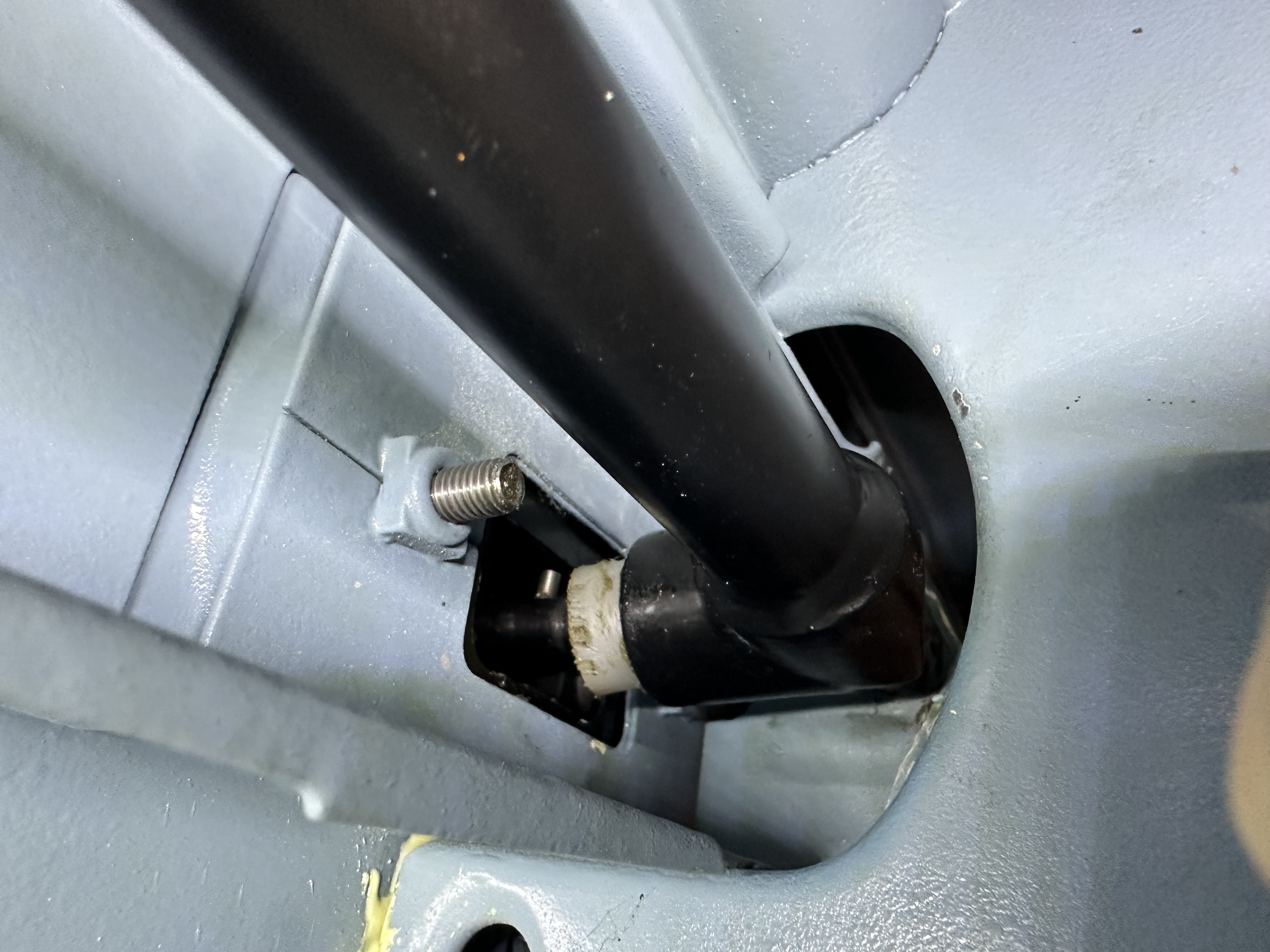

Ich habe folgendes Problem, die Kugel vom
Schalthebel inkl. Kunststoffkappe sitzt nur minimal in der Schaltstange.
Mal funktioniert es, gelegentlich springt aber die Kugel raus und dann geht natürlich nichts mehr.
Mir erscheint die Kugel irgendwie 1cm zu kurz ausgeführt.
Ich habe nun die Überlegung die Schaltstange und die Aufnahme für die Kugel um 1cm zu verlängern und damit eine bessere Führung herzustellen.
Ich habe 2 verschiedene Schaltstangen getestet, Führungsbuchse Kunststoff in der Schaltstange ist neu.
Schalthebel war fest verschraubt.
Hatte jemand von euch ein ähnliches Problem?

wie ist dein Aufbau zwischen Karosserie und Schalthebel?
Kannst du den Hebel mal vermessen, dann kann ich ihn mit meinem vergleichen.

Hi Olle,
diese Sperrplatte, hab ich in der einzigen möglichen Position verbaut.
Also Karosse, Sperrplatte, Schalthebel drauf.
Karosse ist in dem Bereich alles original, wurde nicht dran geschweißt.
Ich messe heute Abend mal die Länge der Schaltkugel aus.
Danke dir
Danke dir
schrauberger
- Beiträge: 1812
Re: Schalthebel Vintage Speed
Hallo
ich hab zwar keinen VS, aber einen Porsche Schalthebel für das 5–Gang Getriebe.
Es waren einige Änderungen nötig bis der Hebel passte. Die erste Kugelverlängerung fiel 3mm zu kurz aus, ähnlich wie bei Dir steckte also das Kunststoffteil nicht komplett im „Pfeifenkopf“ und genau an der oberen Pfeifenkopf-Kante ist der Kunststoff später eingerissen.
Bei Deinem Umbau wegen der Nachhaltigkeit also darauf achten, daß das Kunststoffteil komplett im Pfeifenkopf verschwindet!
Ev. die Schaltstange so biegen, das der Pfeifenkopf höher steht.

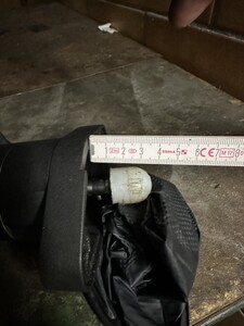

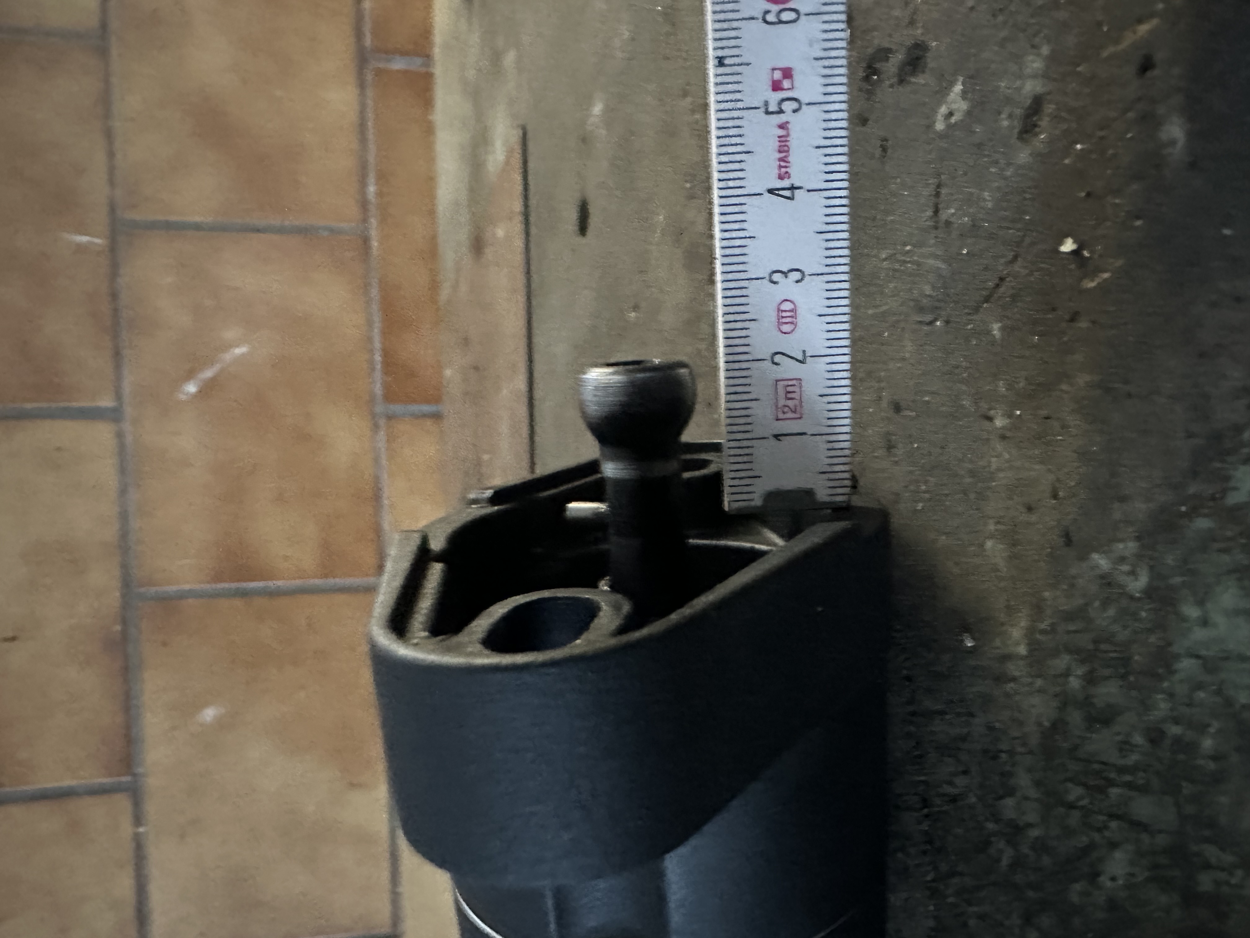

So dann möchte ich die Bilder nachreichen.
Kugel ohne Bushing 2cm
Kugel mit Bushing 3,5cm
Die Kunststoffbuchse hat soviel Spiel das sich das ganze im 3. Gang verkantet, Kugel springt aus der Buchse.
Und ohne Buchse ist es einfach zu kurz, es ragt leider nichtmal in das Pfeifenrohr der Schaltstange.
ghiafix
- Beiträge: 1756
- IG T2 Mitgliedsnummer: 555
Mal ne ganz doofe Frage....
Sicher, dass das ein Bus Schalthebel ist, und nicht für Käfer und co? Bei denen ist der Teil mit der Kugel kürzer.
Mal ganz unabhängig von der Länge der Schaltstange oberhalb der Befestigung.
Nur so ne Idee....
Nur so ne Idee....
schrauberger
- Beiträge: 1812
Hallo Sebastian, nein der Pfeifenkopf lässt sich nicht ohne weiteres verlängern, der ist gehärtet . Wenn Du da schweißt, verliert er durch die Temperatur seine Härte und Festigkeit.Sebastian_92 hat geschrieben: ↑10.12.2024 13:39 Hallo zusammen,
@Ralph vielen Dank für deine Infos. Du hast den Pfeifenkopf also einfach soweit verlängert bis genügend Führung vorhanden war?
Gruß Sebastian
Ab ca. 220 Grad (gelbe Anlassfarbe) verliert gehärteter Stahl an Härte aber gewinnt an Zähigkeit. Bei ca. 500Grad (graue Anlassfarbe) ist er meist wieder weich.
Ich wollte nur anmerken das der Kunststoff Einsatz (soweit von Dir überhaupt verwendet) auf kompletter Länge im Pfeifenkopf sitzen sollte.
Ich fürchte so wie auf Deinem Bild wird das Kunststoffteil bald defekt sein.
Ich hab bei meinem Umbau eine längere Stange mit der Kugel angefertigt und diese in den Schalthebel gesetzt.
