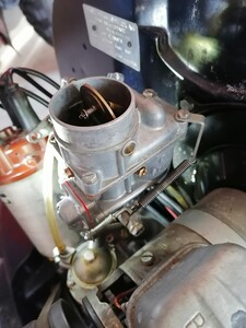

hier mal ein Vergaserproblem bei einer Tragkraftspritze von der Feuerwehr mit VW Motor...mit der Hoffnung das ihr mir auch hier weiterhelfen könnt.
Hier ein Bild vom Vergaser
Die Geschichte: die Pumpe lief vor fünf Jahren einwandfrei. Leider hat sie keiner über vier Jahre laufen lassen und als wir sie wieder gestartet haben sprang sie tadellos an. Allerdings nahm sie kein Gas an - die Drehzahl ließ sich nicht steigern.
Benzinpumpe, Zündung haben wir überprüft, müsste o.k. sein...
Jetzt läuft die Pumpe viel zu fett; das Benzin läuft aus dem Auspuff...die Drehzahl lässt sich weiter nicht steigern - sie läuft immer nur auf Standgas egal wieviel Gas man gibt...
Am Vergaser wurde vor fünf Jahren alles neu gemacht. Bevor ich da jetzt Anfang dran rumzuschrauben - was würdet ihr zuerst anschaun?

Mach' ihn auf, schau Dir den Schwimmer an und reinige das Schwimmernadelventil und die Düsen. Die Wahrscheinlichkeit, dass diese Teile durch getrocknete Benzinrückstände verklebt sind, ist groß.
- Beiträge: 2230
Re: Motor läuft viel zu fett und nimmt keine Drehzahl an...
Wenn wirklich viel Sprit kommt ist es wahrscheinlich das das Schwimmernadelventil hängt. Die Reproteile sind meistens schlechter Qualität und dann oft nicht richtig dicht.

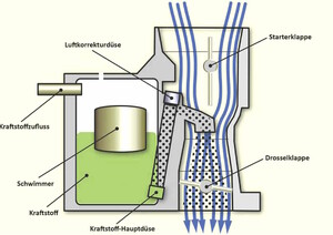

Hallo Bernd,
viewtopic.php?p=328631#p328631
2. Kraftstoffniveau überprüfen, nach meinen Erfahrungen sollte das etwa in Höhe des Austrittsarm sein.
Schwimmer auf Tauglichkeit testen. Nicht dass der im Kraftstoff "untergeht", alles schon erlebt.
3. Auch überprüfen, ob die Luftkorrekturdüse(n) wirklich freien Durchgang hat (haben) und nicht irgendwie zugesetzt ist (sind).
Dazu nehme ich entsprechende Düsenlehren und anschließend Pressluft.
(BTW: Die Vergaser bei Fahrzeugen, welche mir geläufig sind, haben insgesamt drei Luftdüsen, einmal für die Hauptdüse [schraubbar], dann für die Leerlaufdüse und zuletzt für die Zusatzkraftstoffdüse [diese beiden letzten sind dann als eingepresste Röhrchen ausgeführt]). ... bei dieser Prinzipdarstellung hat man leider aufs SNV verzichtet, was aber nicht weiter stören sollte.
Naja, wie schon erwähnt, zu allererst das SNV überprüfen. Hatte hier einmal etwas niedergeschrieben gehabt:

Moin, so alles mal den Vergaser bissle zerlegt und alle Düsen durchgeblasen - wirklichen Dreck etc. hab ich nicht gefunden.
Der Motor läuft weiterhin bescheiden. Auffällig ist das er überhaupt kein Gas annimmt:

Hallo Bernd,
eine Ferndiagnose ist natürlich schwierig, zumal man Dir auch nicht über die Schulter schauen kann.
Zum Kraftstoffniveau hast Du leider bislang auch nichts angemerkt gehabt, vielleicht könnte sich da ein Anhaltspunkt ergeben.
Auch sinnvoll: Vergaserdeckel abnehmen und die Schwimmerkammer fluten und beobachten wie sich der Schwimmer verhält.
Ich nehme da auch gern bei hartnäckigen Fällen Nitroverdünnung und lasse das Gehäuse zuvor einen Tag lang einweichen.
(Alle möglichen Kunstoffteile aber bitte vorher entfernen.)
Hast Du jetzt aktuell neuen Kraftstoff aufgefüllt?
Falls nicht, wäre das immerhin ein Versuch wert.
Aber eine verstopfte (verengte) Luftdüse (bzw. auch der entsprechende Luftkanal) führt zu Kraftstoffüberschuss.
Man lasse sich die Prinzipdarstellung meines Posts vom 4. März 2025, 15:01 einmal auf der Zunge zergehen.
Vielleicht wäre der Vergaser sogar auch ein Kanditat für ein Ultraschallbad, versuchen könnte man es einmal um nichts an Möglichkeiten auszulassen.
Gutes Gelingen, ich bin recht gespannt wie die Angelegenheit ausgeht.
Da darf ich noch ergänzen: Beim ausgeräumten Vergasergehäuse alle Kanäle durchpusten bzw. auch spülen.
Das glaub ich gern, also ein typischer Standschaden durch überlagertes Benzin?
Naja, da gilt es aber zu unterscheiden und m. E. nach trifft diese Aussage nur für die Kraftstoffdüse(n) zu.
