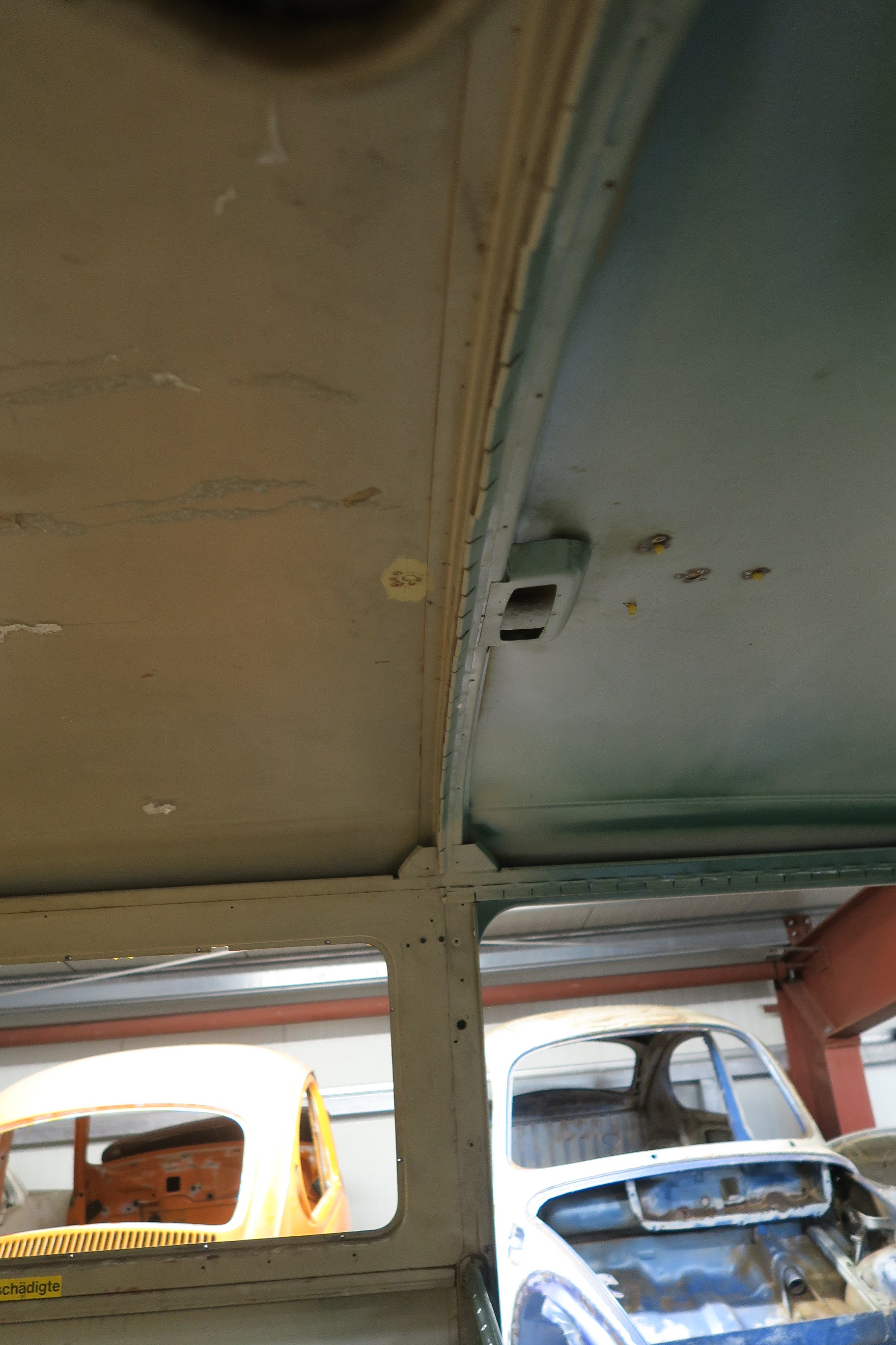

  1. Bei den Seitenwandverkleidungen sind Halteleisten aufgeführt. Wofür braucht es die? Im 68er mit Campmobil-Ausstattung ist das Holz einfach an die Seitenwände geschraubt.

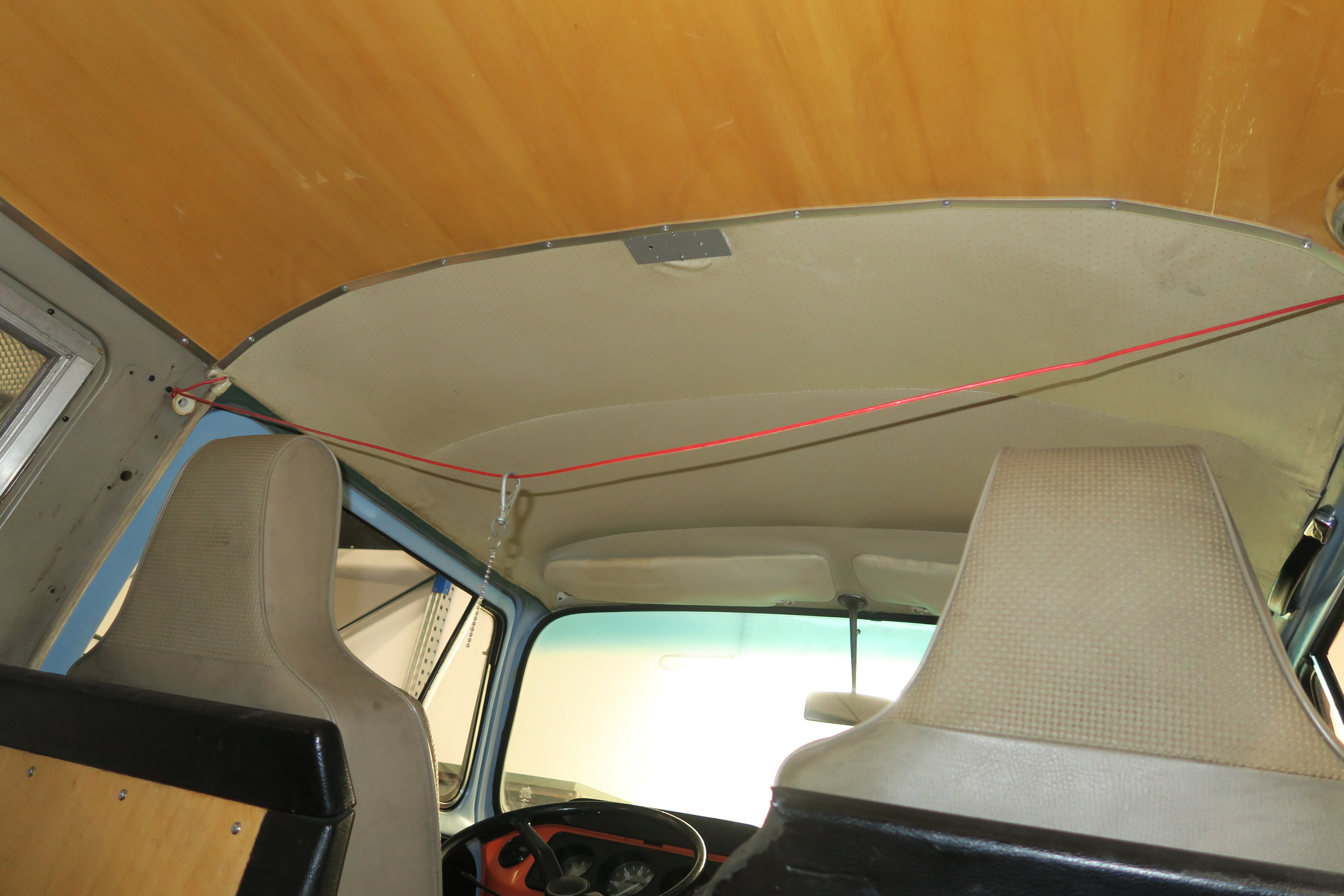

  • Für die Dachelemente gibt es eine Halteschiene. Wie ist eure Meinung zu Führerhaus mit normalem Himmel und ab B-Säule die Halteschiebe und Holzverkleidung? Bisher sah das so aus:

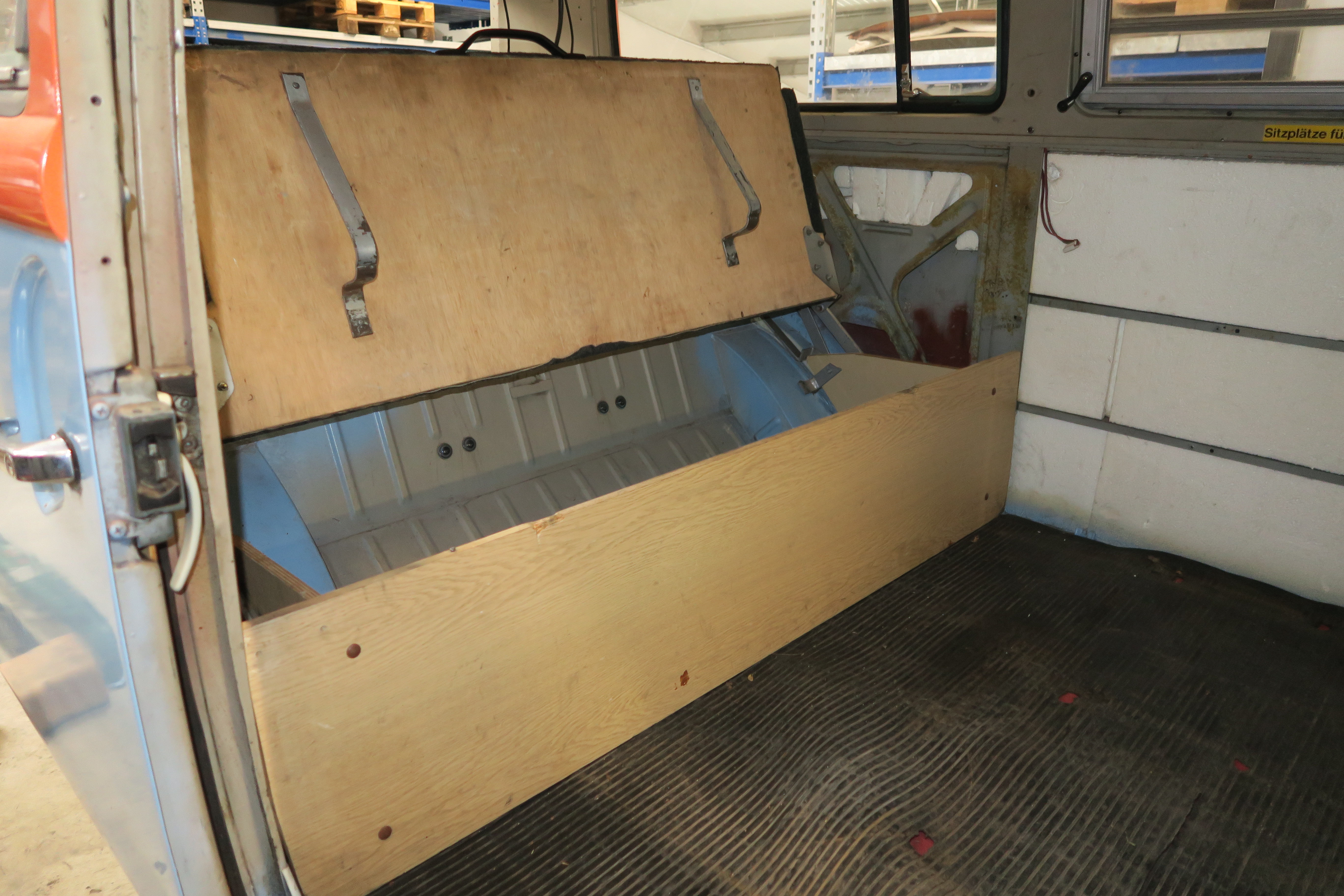

  • Welche Abmessungen haben die beiden Halteböck für die Schlafbank?

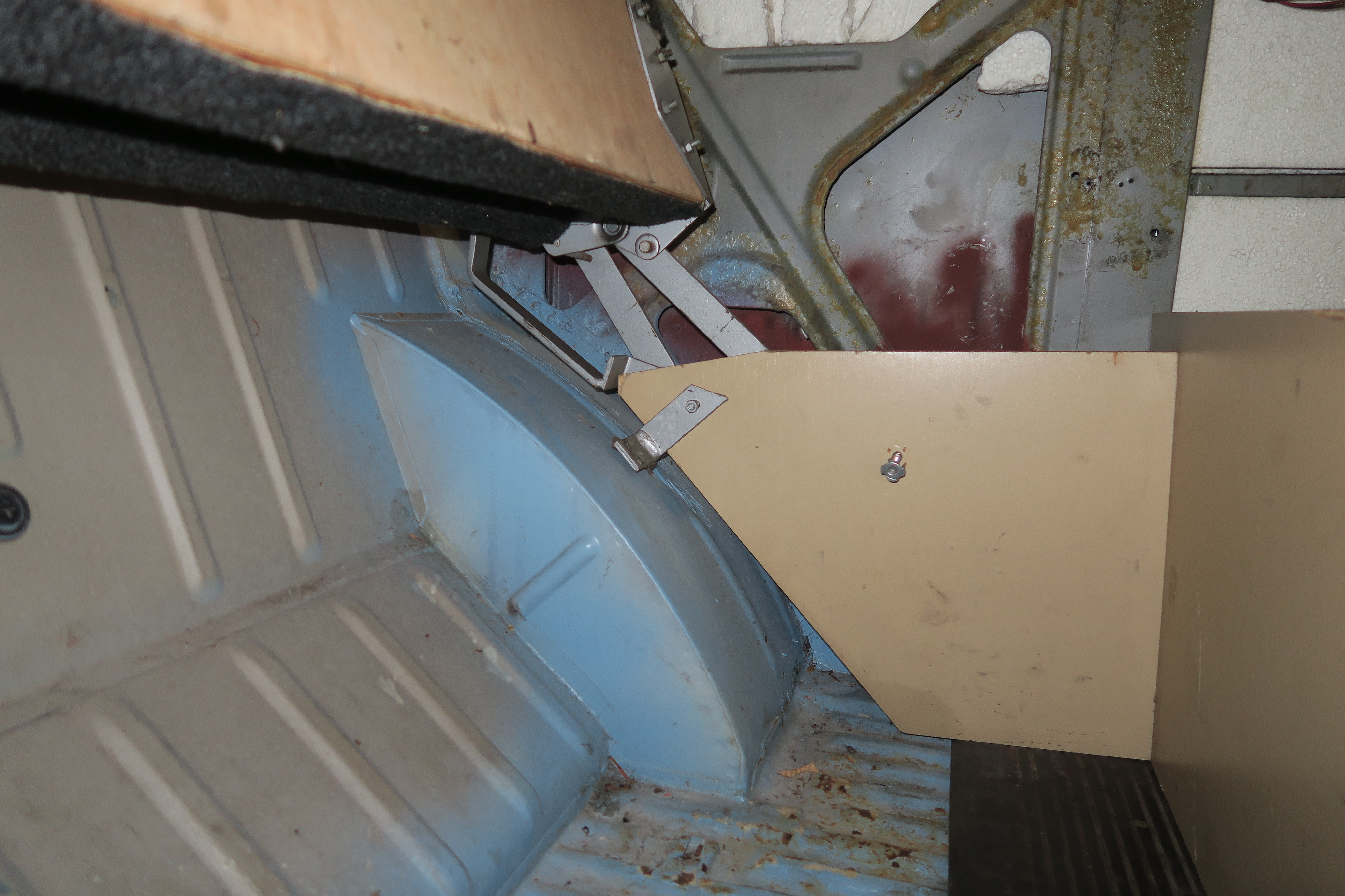

  • Kann ich diese Scharniere auch für die kurze Schlafbank (bis zur Kühlbox) verwenden? Oder ist da das linke Scharnier (Fahrerseite) komplett anders?
Da sind Metall Leisten angenietet und die Wände wie auch beim Holzhimmel reingeschoben.
Hier (Prospektbild) ein wenig zu sehen an der Oberkannte
Normalterweise durchgehend bis nach vorne.
Bedenke aber die Krampenleisten zum Halten des Kunstleder-Himmels vorne sind angepunktet und müssten vorher weg.
Ist etwas fummlige Arbeit, habe ich bei meinem ehemaligen L-Bus aber auch entfernt und dann duch die Schienen für den festen Himmel ersetzt.
Ansonsten: für einem Himmel-Übergang gab es (glaub ich, hab so etwas im Kellerfundus) auch noch bei VW eine geformte L-Bogen-Schiene von Seite zu Seite für einen sauberen Abschluß.
(bei Deiner Lösung etwas an den Schrauben geknickt - ist ja aber auch nicht schlimm)
Ich weiß es nicht - glaube es aber nicht und vermute das sind Gleichteile.
Bedenke, dass as Abschlußholzbrett zur Fahrerseite nicht am seitlichen Ende der Sitzbank ist und Platz zur Kühlbox bleibt, wo der Mechanismus ein paar cm genug Platz drin findet. Man ahnt es hier nur am rechten Bildrand - hab kein besseres Bild parat:

Zum Dachhimmel: Hier hab ich vorn diese Metallkante für den Stoff. Ab der B-Säule nicht mehr, da gehts ja bis in die Fenster rein. Daher die Überlegung das auch vorn wieder mit dem Stoff zu machen.
Und hinten die Leiste für die Holzdecke anzubringen. Nur halt bissl mehr wie das Original.
