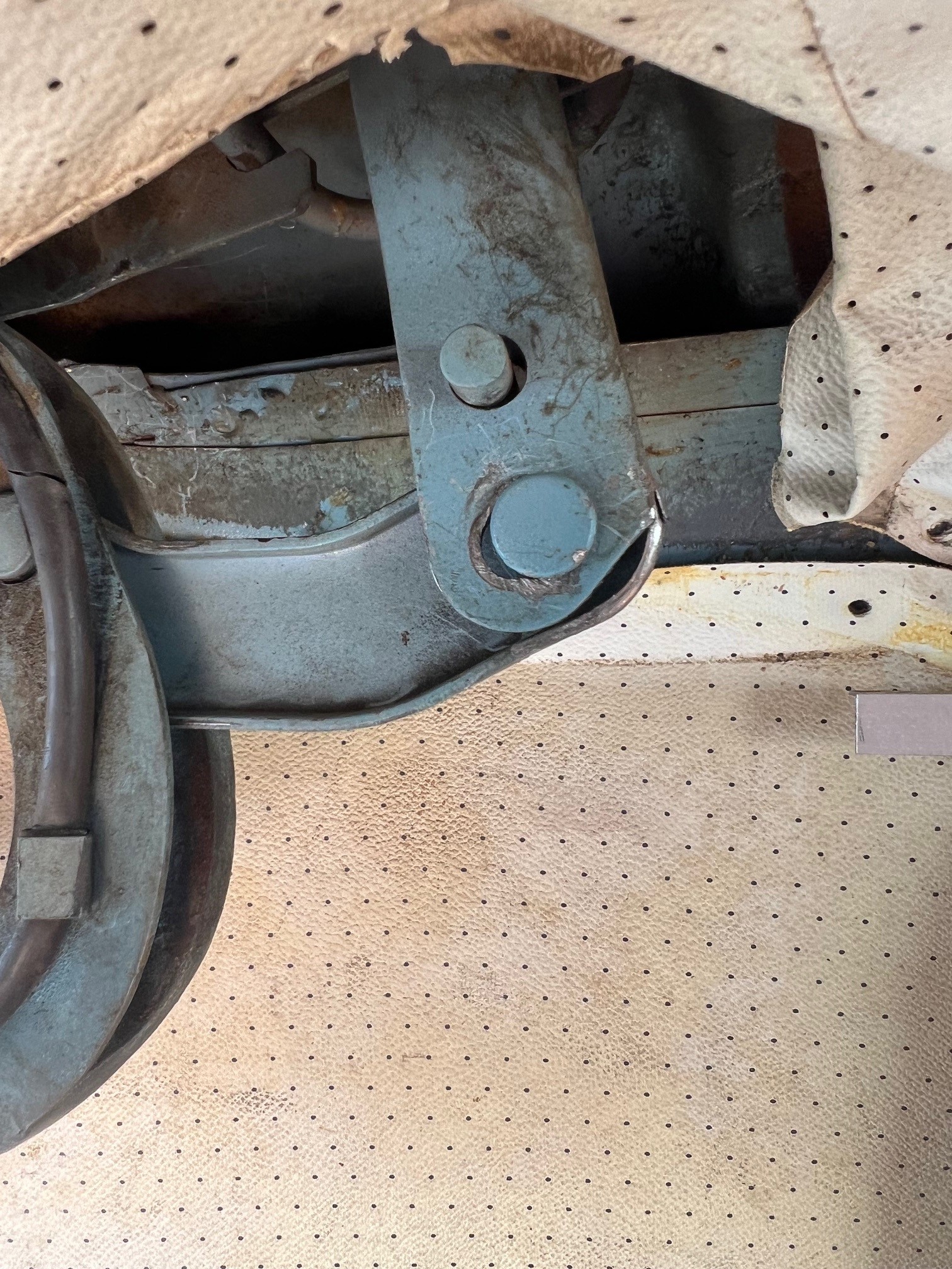

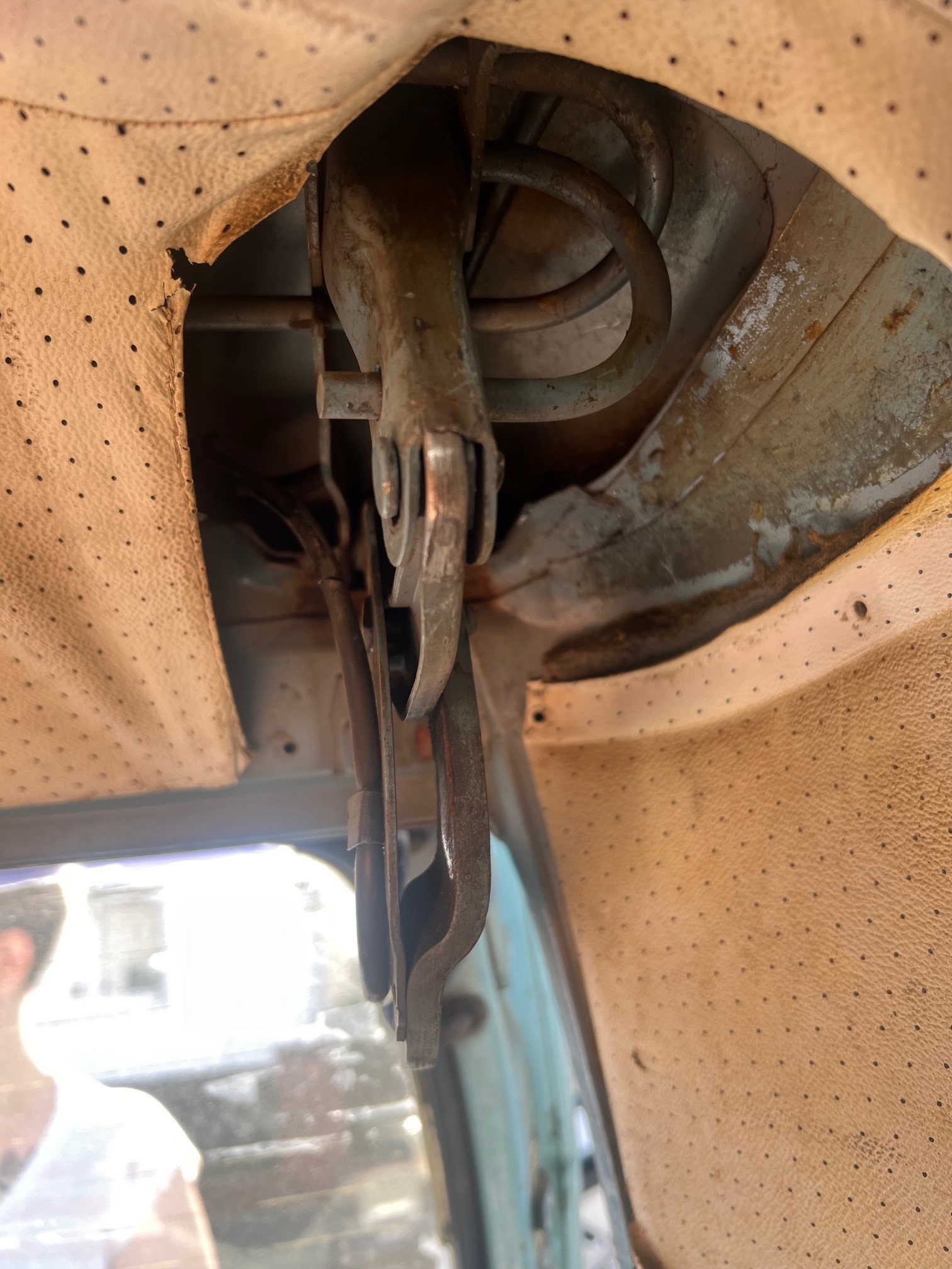

Ich muss es leider tauschen, da meines auf der Fahrerseite defekt ist. Die Bohrung für den Bolzen ist total ausgeschlagen und der Bolzen ist krumm.
Außerdem ist das Scharnier im hinteren Bereich dadurch auch leicht eingerissen (siehe Bilder).
Das alles führt dazu, dass ich die Heckklappe nicht mehr zu bekomme, wenn sie offen ist. Dann muss ich mit einem großen Schraubendreher oder kleinen Eisenstange das Scharnier nach unten drücken, damit ich sie wieder zu bekomme.
Ich hoffe mir kann jemand helfen...

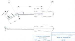

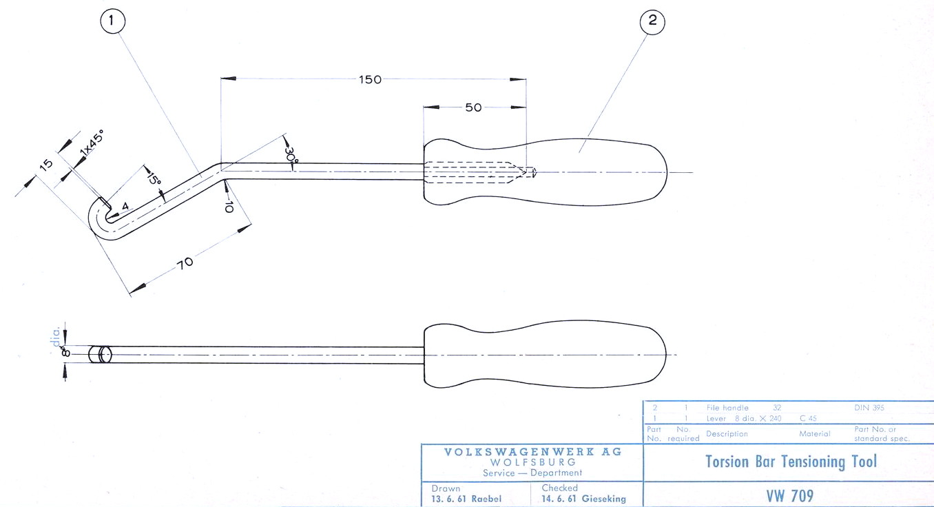

Jetzt schau ich mal, ob ich das VW Werkzeug 709 auftreiben kann irgendwo oder ob ich schauen muss, dass ich mir irgendwas basteln kann.

Weiß jemand wo ich das VW Werkzeug 709 herbekomme?? Habe im Internet leider nichts gefunden. Manche bauen das Werkzeug ja nach, aber ich finde da auch keine Maße dazu.

chris.68er hat geschrieben: 29.04.2025 13:12Weiß jemand wo ich das VW Werkzeug 709 herbekomme??
Wahrscheinlich wirst Du es selber bauen müssen:
Siehe auch https://www.thesamba.com/vw/archives/info/tools8.php

Rolf-Stephan Badura hat geschrieben: 29.04.2025 14:25 Wahrscheinlich wirst Du es selber bauen müssen...
... oder aus Polen kommen lassen :wink: :
https://www.sklep.grupaamp.com/specjali ... -audi.html

der Shop liefert nur nach Polen oder Belgien :? hab mal angefragt...
Wäre ja mit rund 30 € noch relativ günstig.
