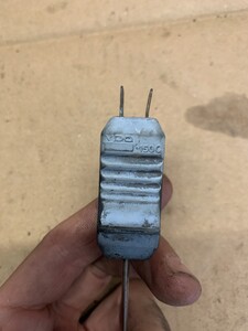

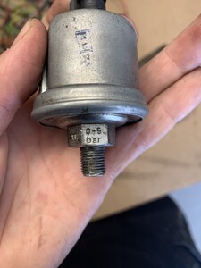

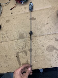

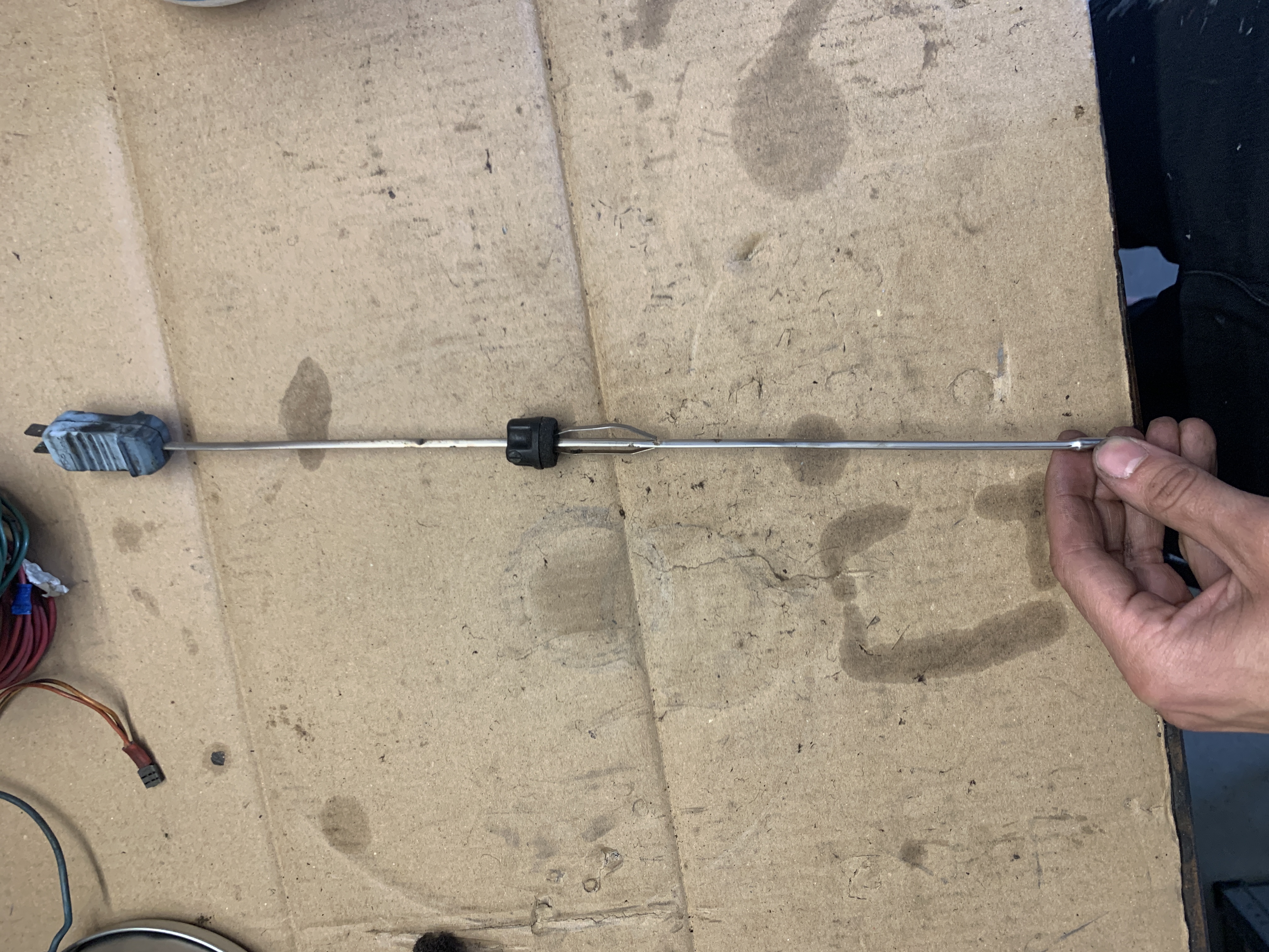

Habe mal ein paar Bilder geschossen:
Der Öldruckgeber scheint definitiv zu passen. Demnach brauch ich hier einfach ein Anzeigeinstrument korrekt?

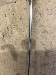

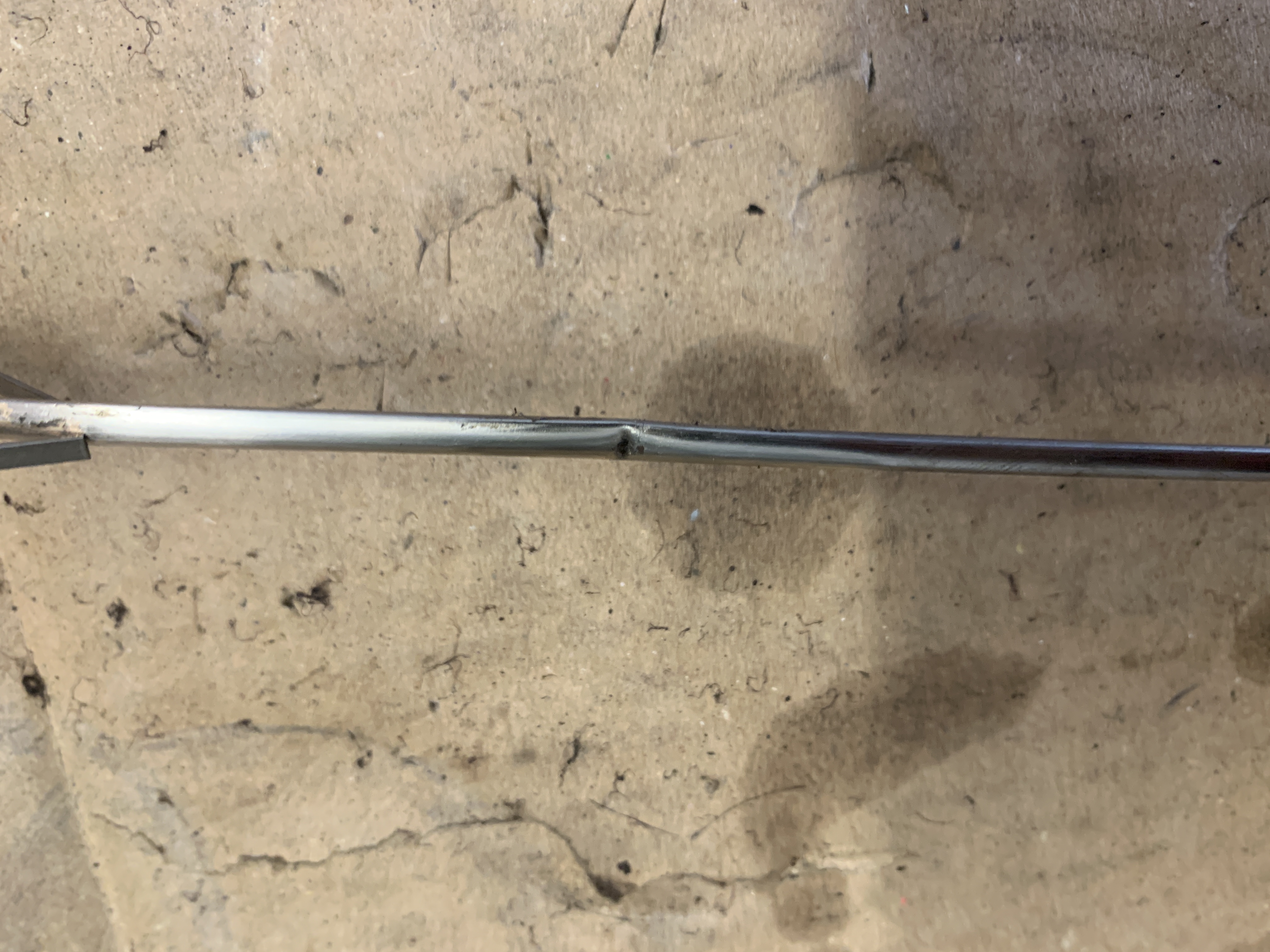

Der Temperaturfühler sieht schon etwas mitgenommen aus, da er 2 mal einen leichten Knick hat. Macht das was aus? Die +150C interpretiere ich als Grad Celcius, stimmt das?

VW_Leo hat geschrieben: 17.05.2025 12:49 Der Öldruckgeber scheint definitiv zu passen. Demnach brauch ich hier einfach ein Anzeigeinstrument korrekt?
Ja.
VW_Leo hat geschrieben: 17.05.2025 12:49 Der Temperaturfühler sieht schon etwas mitgenommen aus, da er 2 mal einen leichten Knick hat. Macht das was aus?
Wenn er denn funktioniert, spielt das wohl keine Rolle.
VW_Leo hat geschrieben: 17.05.2025 12:49 Die +150C interpretiere ich als Grad Celcius, stimmt das?
... sollte wohl und das passt auch mit den üblichen Instrumenten.
