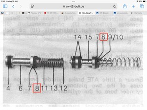

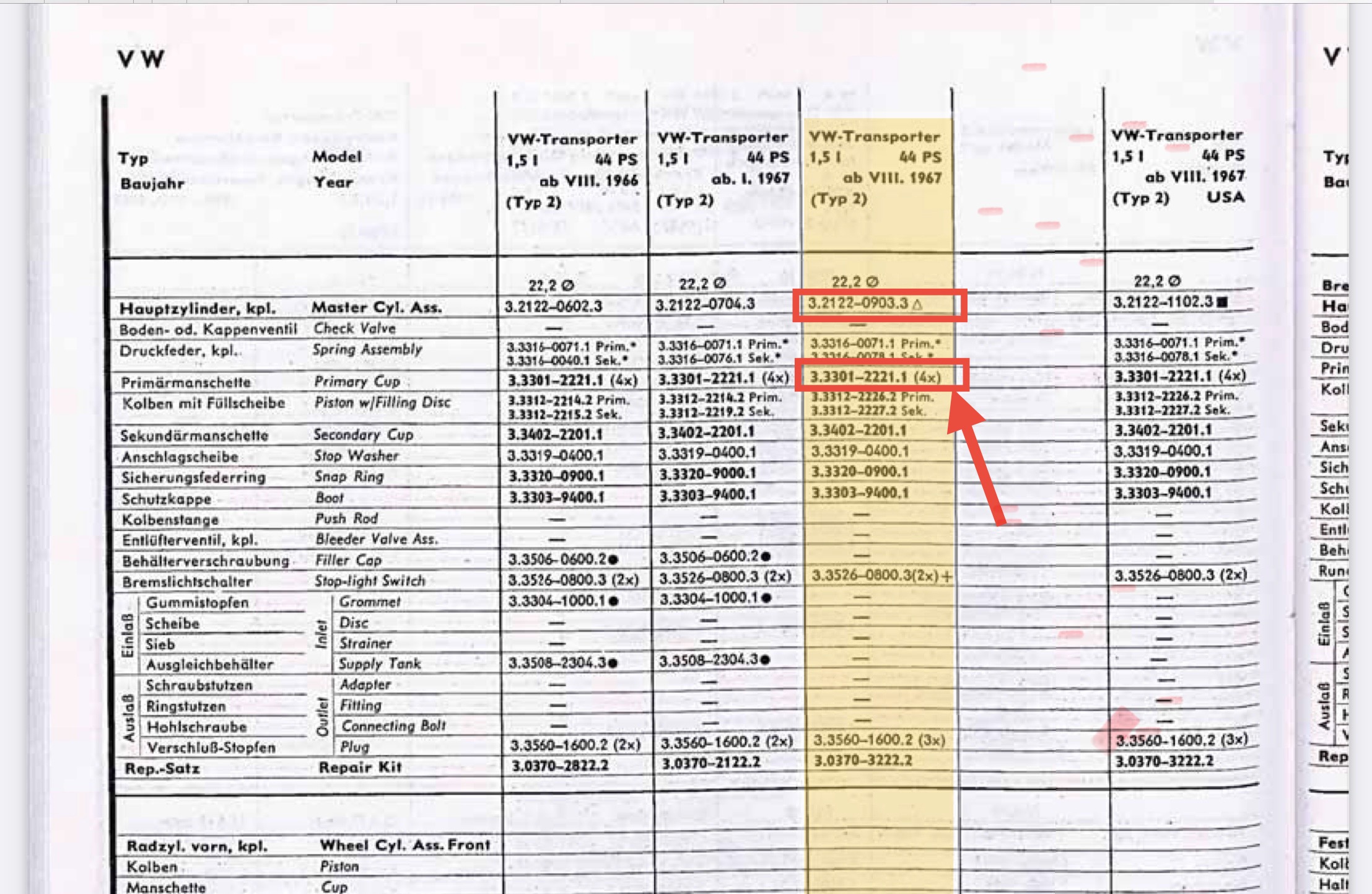

Hatte letztes Jahr ein NOS-ATE- HBZ (ATE Teilenummer 03.2122-0903.3) verbaut gehabt und wegen rissigen Primärmanschetten ein Totalausfall erlitten (hatte berichtet).
Nun frag ich mich wieviele Primärmanschetten überhaupt verbaut sind.
Gemäss einem ATE-Classic-Katalog müssten es 4 Stück sein:
In der Knappmann-HBZ-Reparaturanleitung kann ich aber nur 2 Stück ausmachen:
Also ich letztes Jahr den HBZ auseinandergenommen hab, glaube ich auch nur 2 Stück in Erinnerung gehabt zu haben.
Weiss da jemand konkreteres?

Der gute Mann hat mir vier Primärmanschetten und eine Sekundärmanschette verkauft gehabt und ging nach dem ATE-Katalog vor (wo er auch fleißig drin blätterte).
Er gab mir den Hinweis, dass die Trennmanschetten den Primärmanschetten entsprechen, was sich später bei meiner vorgenommenen Instandsetzung des HBZ's auch so bestätigte.
Wie es bei Deinem HBZ bestellt ist, kann ich freilich nicht sagen, denn mein Bus verfügt ja über den Tandem-Hauptbremszylinder 20,64 mm ab MJ '71.
Vielleicht ist diese Info hilfreich für Dich.

Danke Norbert
Mein HBZ hat Kolbendurchmesser 22,2mm.
Das Innenleben schaut exakt wie auf obiger Skizze aus.
Dann wäre also Nr. 14 dieselbe wie Nr. 8.
Das wird ein Spass die Numnern 14 zu tauschen :?

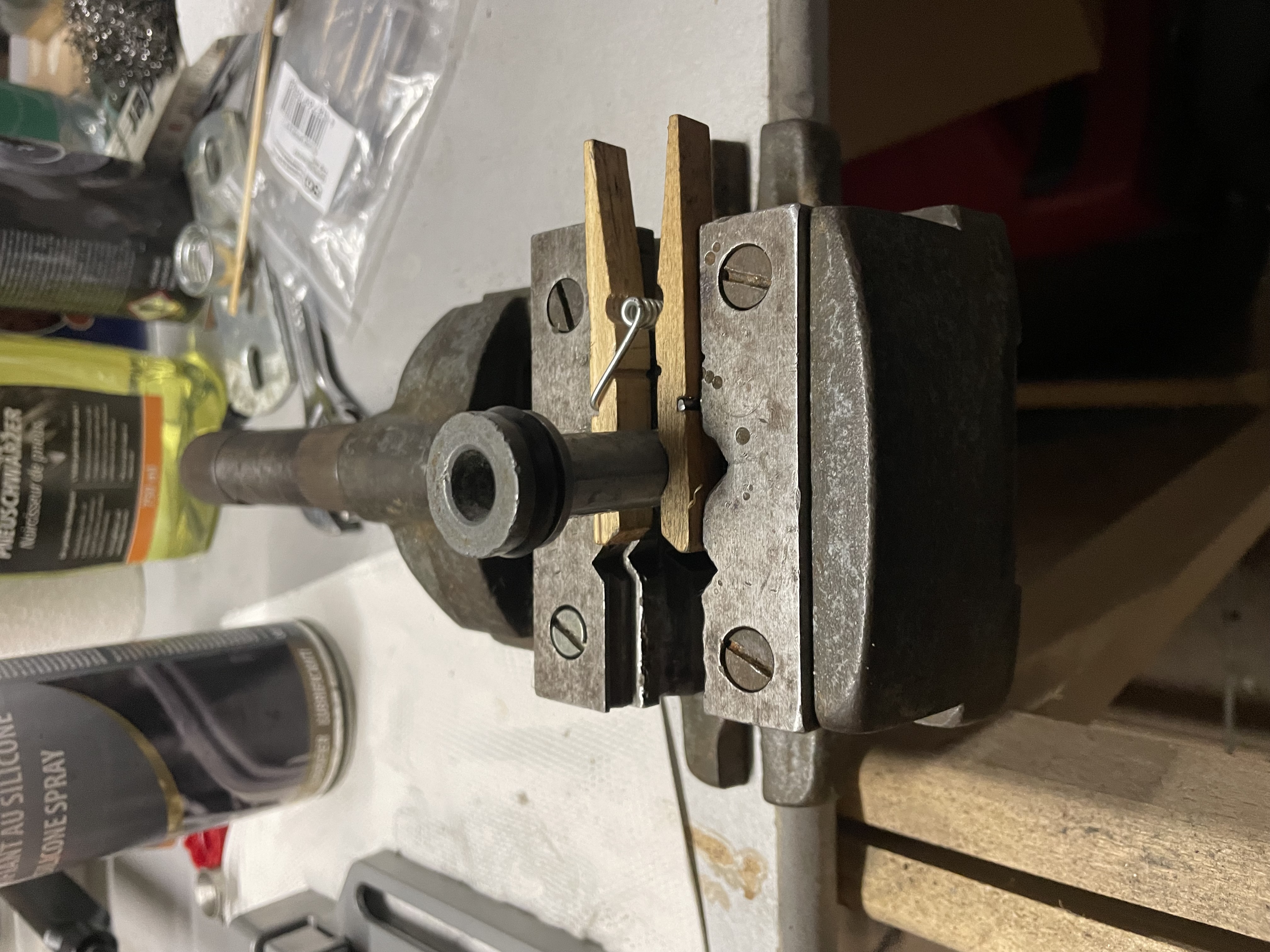

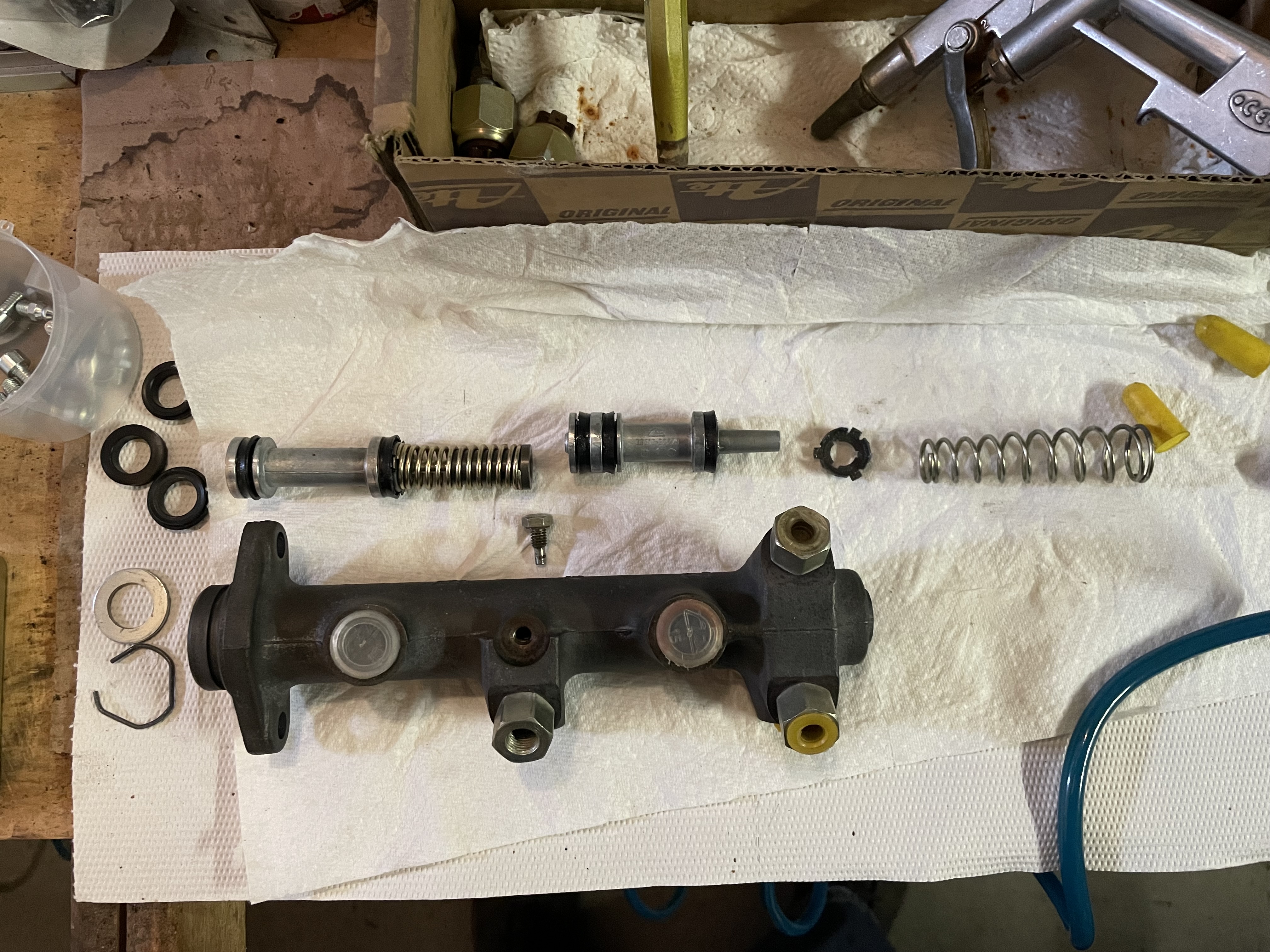

Vollbracht…
… überlagerte Primärmanschetten ersetzt:
Hatte die Ersatzmanschetten über Monate in Silikon-Fett ‚eingelegt‘, oder wie Norbert es nennt: ‚einbalsamiert‘.
Vor Einbau sauber gemacht und in einem heissen Wasserbad schön weich gemacht. Ging dann letztendlich ganz easy.

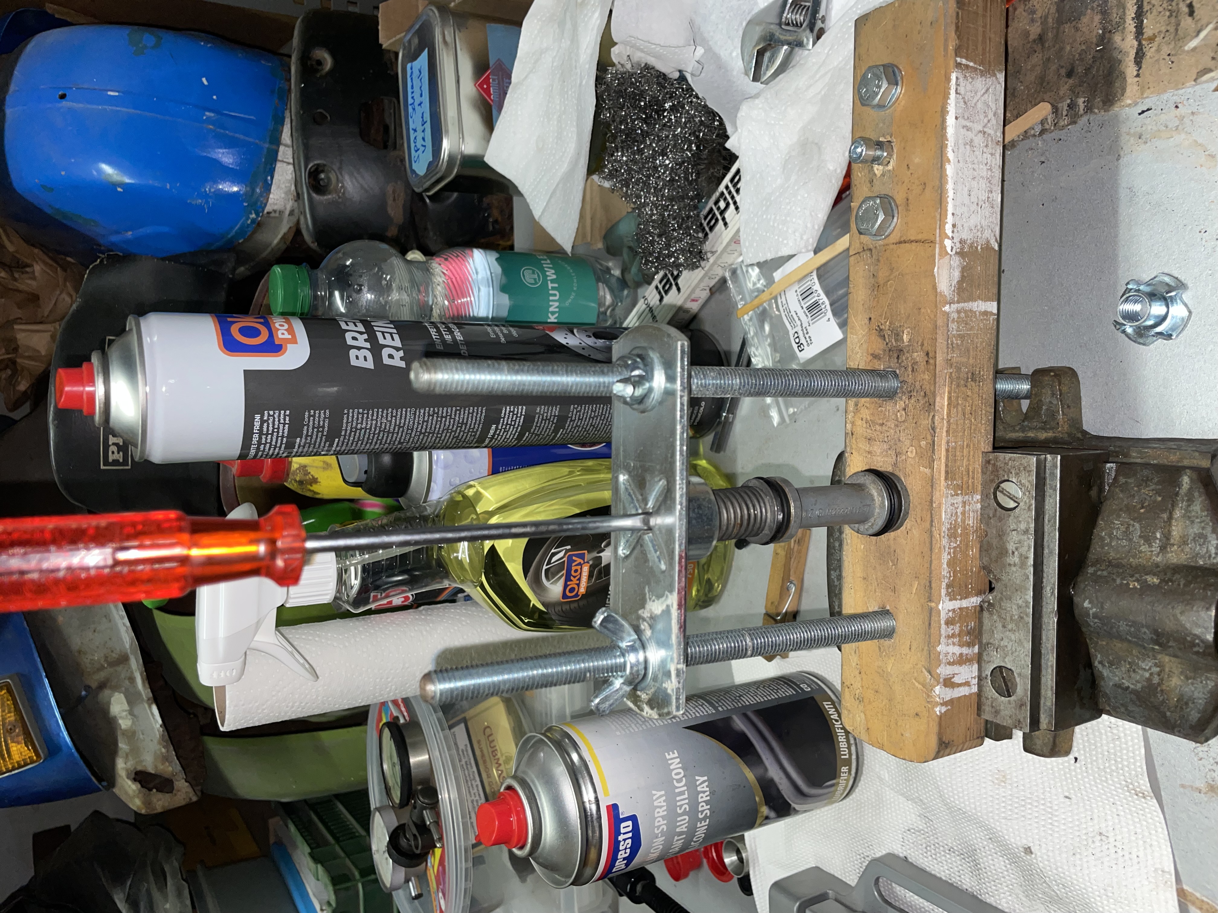

Hier meine verwendeten Hilfswerkzeuge aus Materialien die so in meiner Garage herumlagen…
… die gute alte Holzwäschekklammer (hält und schützt das Werkstück perfekt):
Federkompressionhilfe, um die Schraube ganz leicht eindrehen zu können:
(ohne macht man sich die Hände ab)
