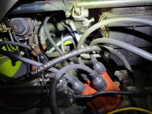

nach der Motor in meinem Bulli wieder drin ist und läuft, sind mir im vorderen senkrechten Motorblech zwei unverschlossene Löcher aufgefallen.
Die befinden sich direkt vor Zündkerzenstecker 1 und 3 im senkrechten Teil des vorderen Motorblechs.
Weiß zufällig jemand die Maße der Löcher, dsmit ich die mit passenden Gummistopfen verschließen kann?
Das Nachmessen ist aufgrund der Lage nahezu unmöglich.
In den angehängten Fotos habe ich versucht, die Löcher zu fotografieren.
Vielen Dank schonmal für Eure Hilfe.

ich kann auf deinen Bildern keine Löcher entdecken.
Es gibt irgentwo so ca. 6mm große Löcher in den Blechen, wo Clipse für die Zündkabel rein gedrückt werden können.
https://www.wagenteile.de/shop_de/20126 ... 01261.html
Meinst du die eventuell?

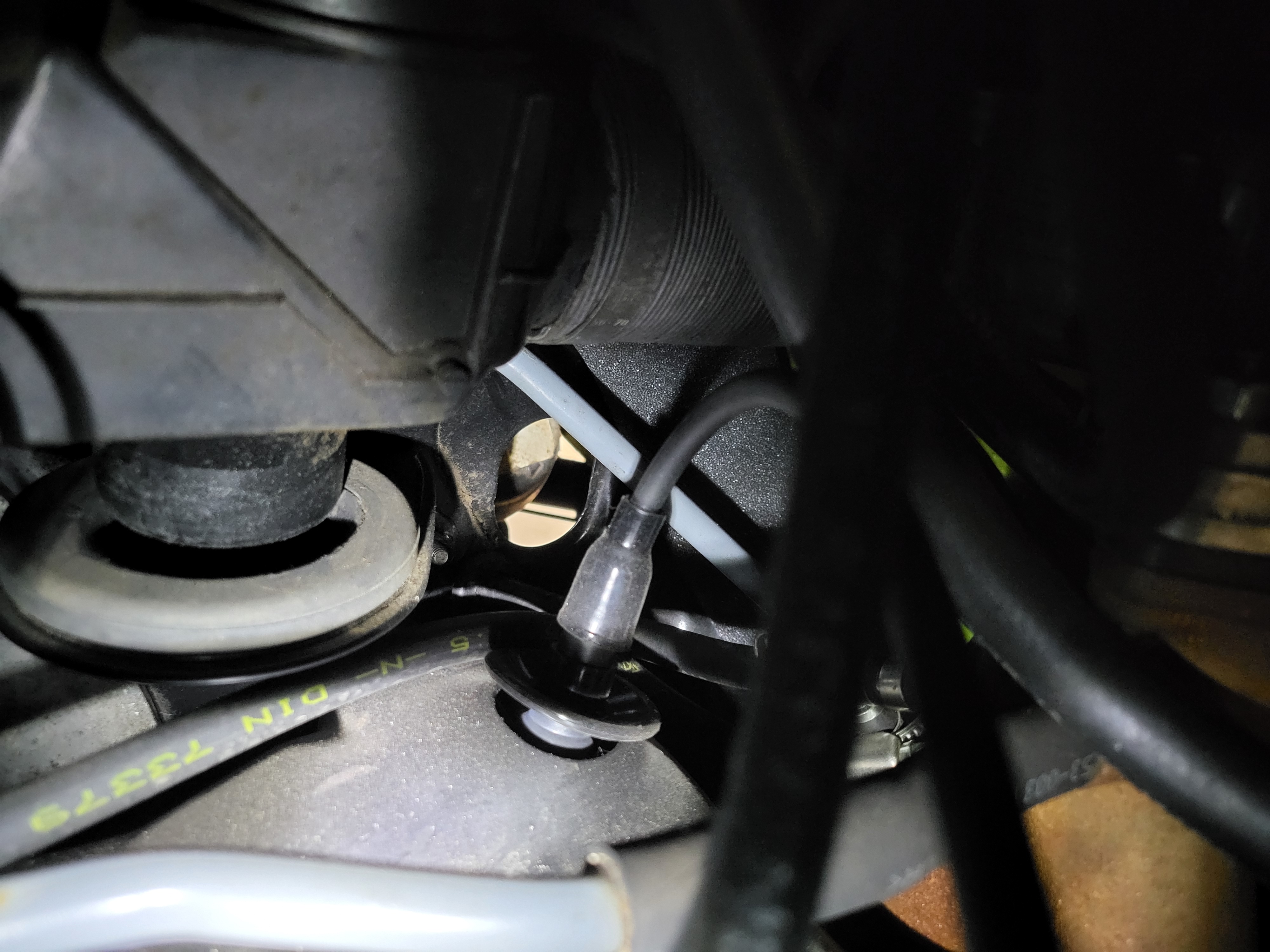

nee. Die Löcher, die ich meine, haben ca. 20-30mm Durchmesser...
Auf dem Bild sieht man das linke Loch.....

Jetzt bin ich dahinter gekommen, was du meinst.
Aber da ist mir noch nie ein Blech mit Löchern in die Finger geraten.
https://www.vw-t2-bulli.de/michaelknapp ... 01100.html
Das könnte Teil Nr 42 sein.
Die Tülle hätte die Ersatzteilnummer 021 119 569 A und 23,5mm Durchmesser laut Bildkatalog.
Deine Löcher sehen aber größer aus auf den Bildern. Das mag aber täuschen.

Das Loch links ist für den Ölpeiistab des Automatikgetriebes. Rechts ist dann entweder ein ovales Loch für das Gasgestänge bzw ein Loch für die Unterdruckverbindung zum Automatikgetriebe.

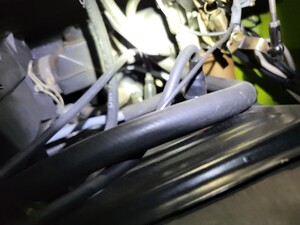

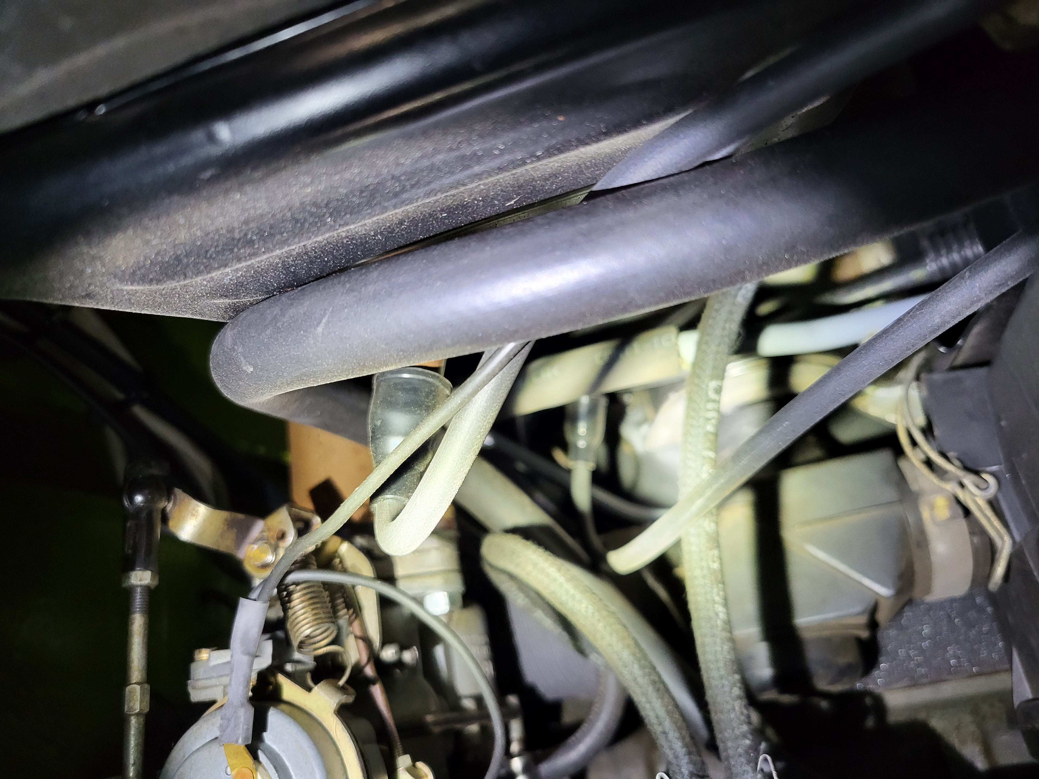

Anhand der "bescheidenen" Photos tappe ich immer noch im dunkeln was Du suchst...
Wenn's per Photo nicht geht, nimm Dir den VW Bildkatalog und zeichne es ein z.B. auf Seite 011-00

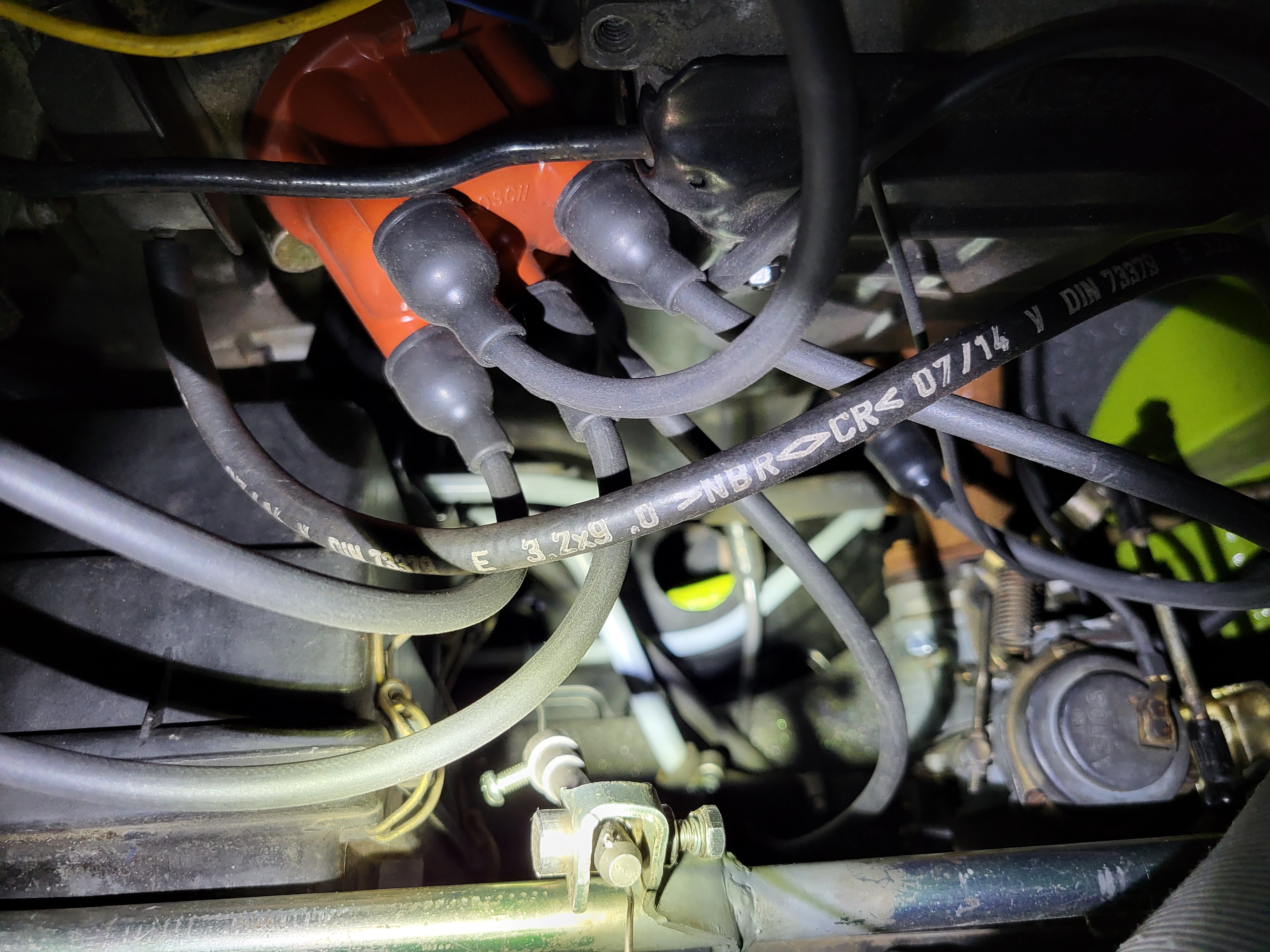

Moin zusammen,
ich habe es nochmal mit nem Foto versucht....
Vielleicht ist jetzt die ovale Öffnung zu erkennen, die ich meine.
