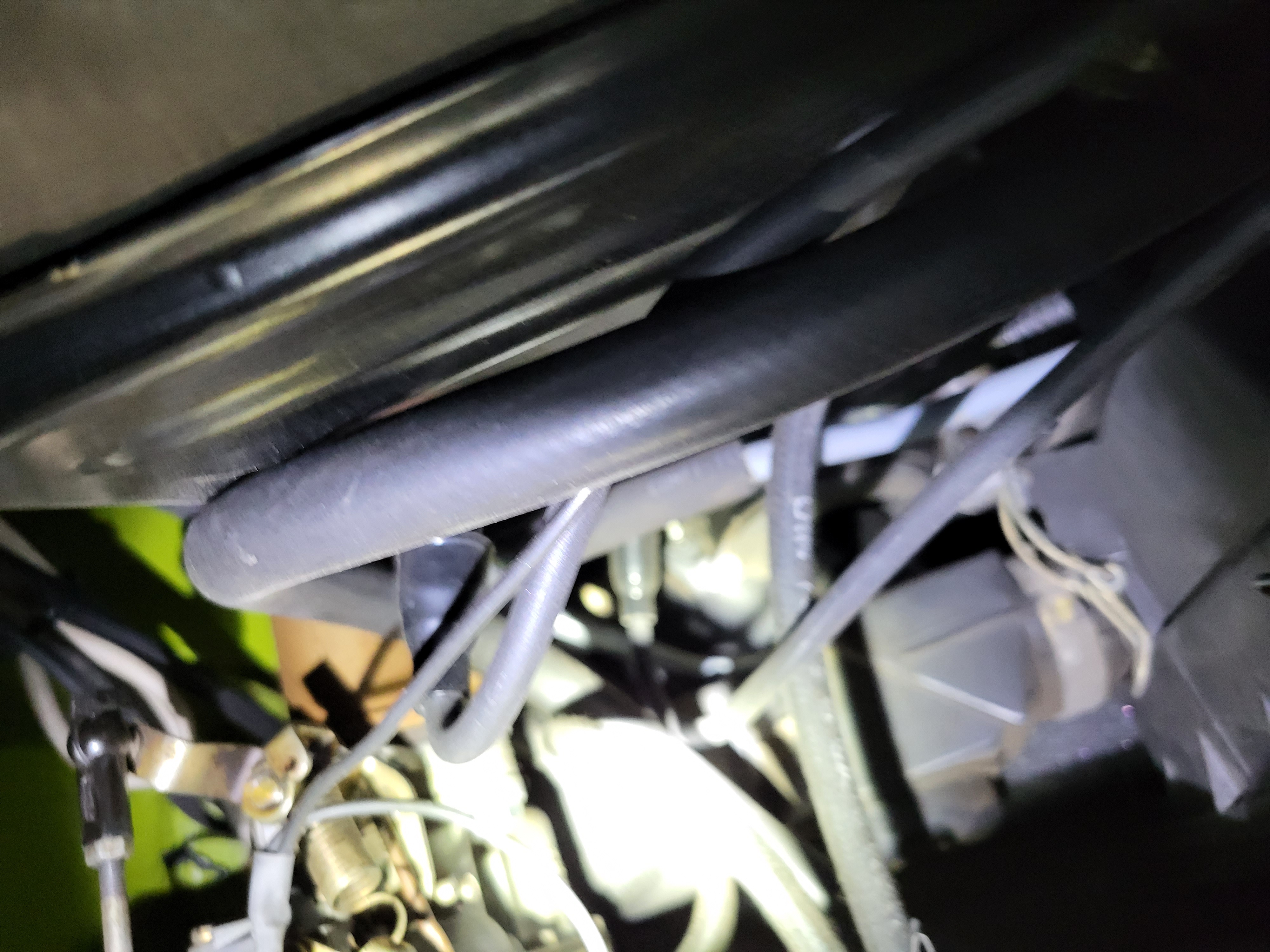

nach der Motor in meinem Bulli wieder drin ist und läuft, sind mir im vorderen senkrechten Motorblech zwei unverschlossene Löcher aufgefallen.
Die befinden sich direkt vor Zündkerzenstecker 1 und 3 im senkrechten Teil des vorderen Motorblechs.
Weiß zufällig jemand die Maße der Löcher, dsmit ich die mit passenden Gummistopfen verschließen kann?
Das Nachmessen ist aufgrund der Lage nahezu unmöglich.
In den angehängten Fotos habe ich versucht, die Löcher zu fotografieren.
Vielen Dank schonmal für Eure Hilfe.

nee. Die Löcher, die ich meine, haben ca. 20-30mm Durchmesser... Auf dem Bild sieht man das linke Loch.....

Jetzt bin ich dahinter gekommen, was du meinst.
Aber da ist mir noch nie ein Blech mit Löchern in die Finger geraten.
https://www.vw-t2-bulli.de/michaelknapp ... 01100.html
Das könnte Teil Nr 42 sein.
Die Tülle hätte die Ersatzteilnummer 021 119 569 A und 23,5mm Durchmesser laut Bildkatalog.
Deine Löcher sehen aber größer aus auf den Bildern. Das mag aber täuschen.

Vielleicht gehört das Blech auch nicht zum Motor......

Das Loch links ist für den Ölpeiistab des Automatikgetriebes. Rechts ist dann entweder ein ovales Loch für das Gasgestänge bzw ein Loch für die Unterdruckverbindung zum Automatikgetriebe.

Genau. Rechts ist ein ovales Loch.
Ich bin auf der Suche nach den passenden Verschlußstopfen.....

kann mir vielleicht jemand die genauen Maße des ovalen Lochs auf der rechten Seite geben, welches auch Andreas beschrieben hat?
Im eingebauten Zustand ist ein verlässliches Nachmessen nicht möglich.

Anhand der "bescheidenen" Photos tappe ich immer noch im dunkeln was Du suchst...
Wenn's per Photo nicht geht, nimm Dir den VW Bildkatalog und zeichne es ein z.B. auf Seite 011-00
Unter meinen alten Restobildern findet sich das vielleicht auch?
"oval" rechts fällt mir derzeit nur dieses ein (im Hintergrund die zugehörige Öffnung):
rund links vielleicht das?

ich habe es nochmal mit nem Foto versucht....
Vielleicht ist jetzt die ovale Öffnung zu erkennen, die ich meine.
Schöne Grüße.
Friso
