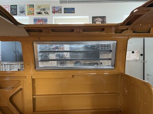

Hey Bulligemeinde und zwar habe ich folgendes Problem… ich habe meine Westfalia Fenster komplett zerlegt gereinigt/geschliffen und mit neuen Dichtungen versehen. Nur beide Fenster gehen nicht richtig zu und weiß nicht woran es liegt.
Ich hoffe mir kann jemand helfen

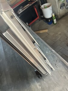

Hi Karsten,
meine Vermutung ist, das du die Querstange 180° versetzt in den Antrieb vom Öffnungsgetriebe gesteckt hast.
Die Getriebe haben innen Anschläge, die den Arbeitsweg begrenzen.
Also Das Seitenteil noch mal abnehmen und dann das Getriebe etwas Aufdrehen bis du die Querstange um 180° versetzt wieder rein stecken kannst.
Ich hoffe ich habe mich verständlich ausgedrückt.

So habe ich das andere Fenster zusammengebaut, nur schließt das auch nicht richtig.
- Beiträge: 5176
Re: Westfalia Fenster schließt nicht
Ist denn das Getriebe am Ende? An welche Stelle schlägt es denn an?

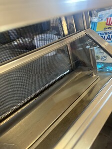

Die Umlenkung schlägt unten an das Alu an auf der rechten Seite. Und das andere Fenster bleibt so wie auf auf den Bildern. Ich muss es wahrscheinlich nochmal komplett zerlegen.

beide Fenster funktionieren
- Beiträge: 5176
Und woran lag es nun?
schrauberger
- Beiträge: 1786
Schön, aber wirklich interessant wäre weshalb?
Schl3x
- T2-Fan
- Beiträge: 36
- Registriert: 17.01.2025 16:17
Hab die Umlenkung auf den Rohr um 180grad gedreht
. Bei dem anderen kann ich dir den Fehler nicht wirklich erklären.

Fenster ist nun wieder verbaut. Auf jeden Fall muss ich die Dichtung innen auch verbauen. Sieht ja schön schei…e aus ohne.
Kann mir jemand sagen was da für Schrauben verbaut waren? Ich finde meine nach 4Jahren und Umzug nicht mehr
