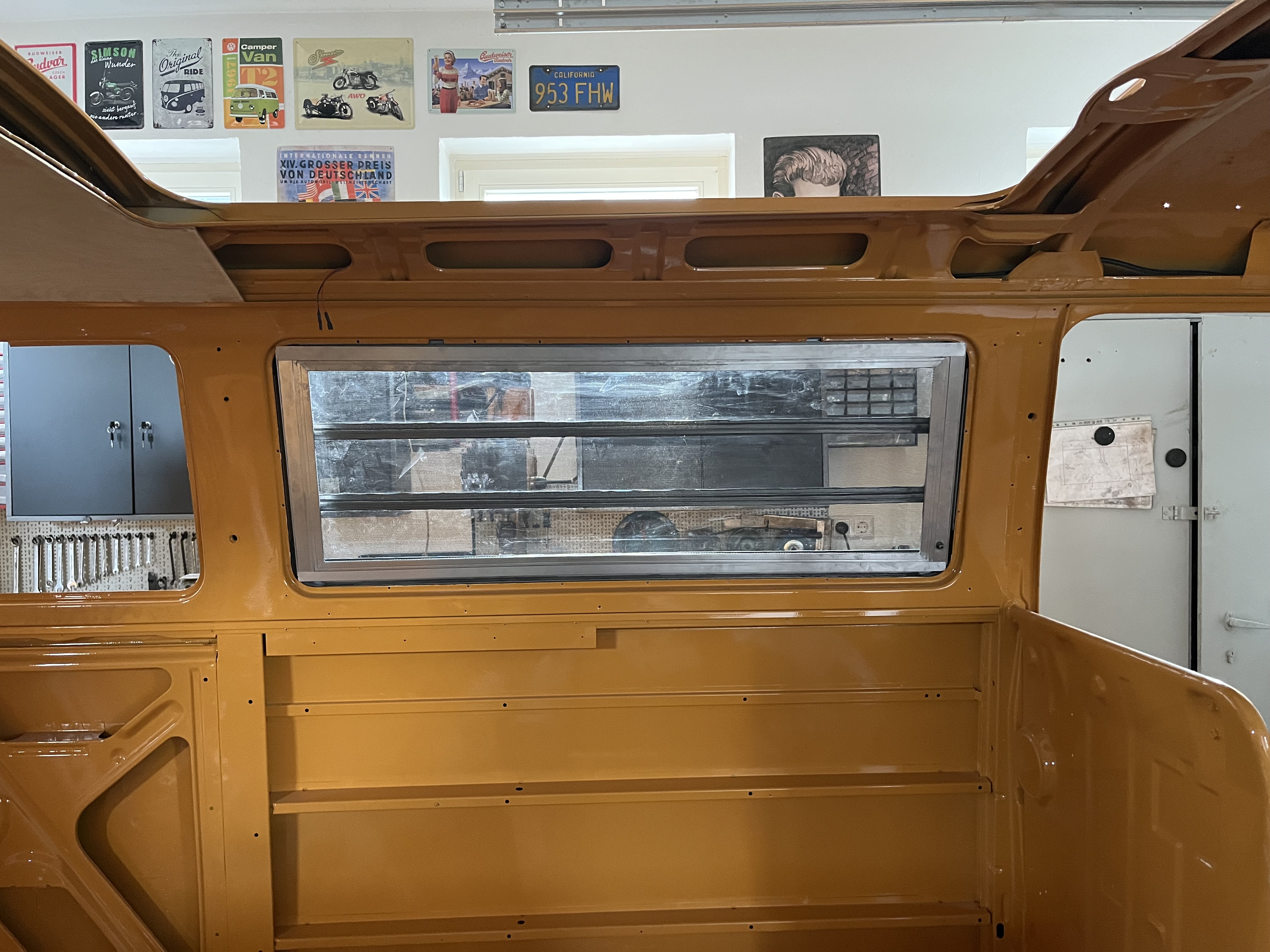

Hey Bulligemeinde und zwar habe ich folgendes Problem… ich habe meine Westfalia Fenster komplett zerlegt gereinigt/geschliffen und mit neuen Dichtungen versehen. Nur beide Fenster gehen nicht richtig zu und weiß nicht woran es liegt.

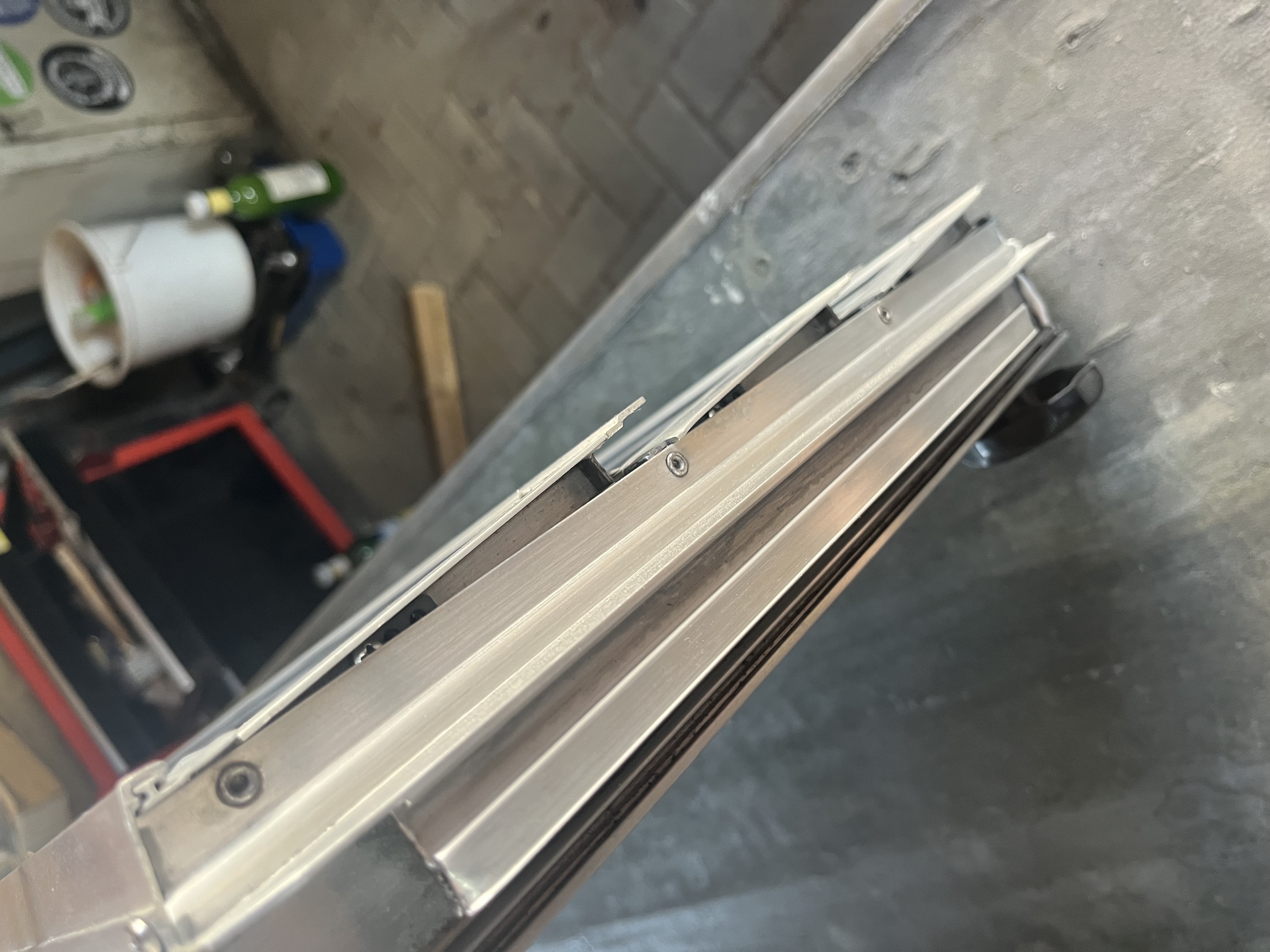

meine Vermutung ist, das du die Querstange 180° versetzt in den Antrieb vom Öffnungsgetriebe gesteckt hast.
Die Getriebe haben innen Anschläge, die den Arbeitsweg begrenzen.
Also Das Seitenteil noch mal abnehmen und dann das Getriebe etwas Aufdrehen bis du die Querstange um 180° versetzt wieder rein stecken kannst.

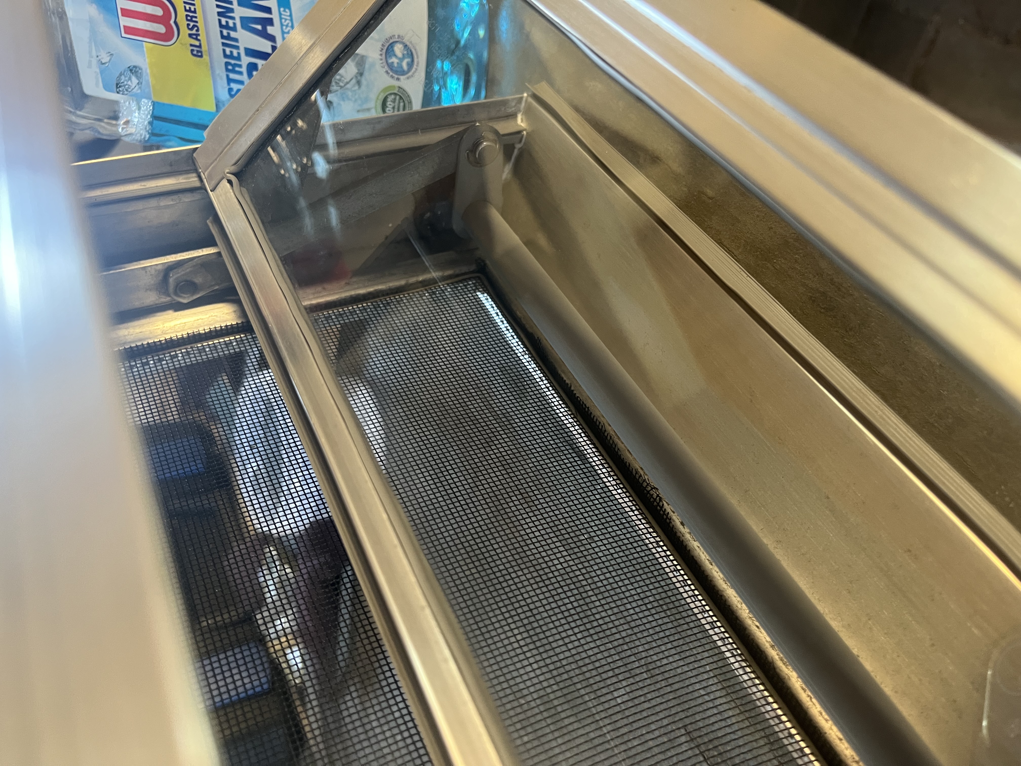

So habe ich das andere Fenster zusammengebaut, nur schließt das auch nicht richtig.

Ist denn das Getriebe am Ende? An welche Stelle schlägt es denn an?

Die Umlenkung schlägt unten an das Alu an auf der rechten Seite. Und das andere Fenster bleibt so wie auf auf den Bildern. Ich muss es wahrscheinlich nochmal komplett zerlegen. :(

Hab die Umlenkung auf den Rohr um 180grad gedreht
