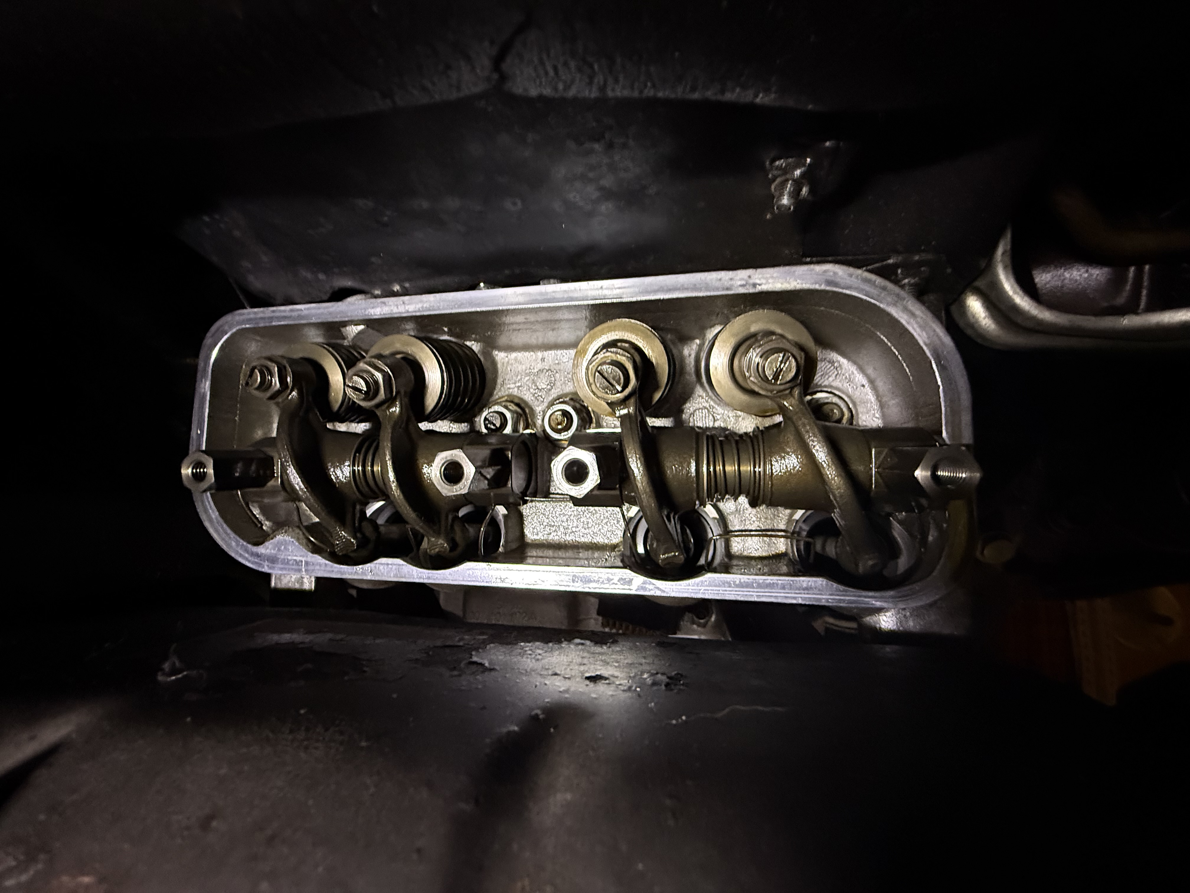

Habe gerade die Ventile geprüft.boggsermodoa hat geschrieben: ↑15.09.2025 14:34 Wenn das ein neu aufgebauter Motor ist, guck erst mal nach dem Ventilspiel, bevor du an was anderem herumschraubst. Das ändert sich anfangs deutlich schneller, als bei einem gelaufenen Motor - und Absterben im Leerlauf ist ein typisches Verhalten bei zu engem / nicht mehr vorhandenem Spiel.
Wenn das in Ordnung ist, guck erst mal nach der Zündung, bevor du an den Vergasern rumschraubst.
Schöne schraubbare Ventildeckel hat der Boxer-Toni eingebaut, das ist eine saubere Sache.
Die Ventile waren tatsächlich total verstellt. Die Einlässe waren noch eher bei 10/100, die Auslässe haben sich nicht mehr mit den Fingern bewegen lassen!
Jetzt alle 8 Ventile aus 15/100.
Ich kannte den Zusammenhang mit dem Standgas nicht, und ich hätte nicht erwartet dass die Ventile so schnell so verstellt sein können.
Seit Neuaufbau vom Boxer-Toni hat der Motor rund 5000km drauf, 2000 davon vorletzte Woche.
Ich hätte jetzt sowie grossen Service gemacht, aber dass es schon so schlimm ist hätte ich nicht erwartet!
Danke für den präzisen Tipp, das hat mir sehr sehr geholfen und ich habe wieder etwas gelernt was ich ab jetzt selber kann: Ventile einstellen.
Beste Grüsse
Andi

- Beiträge: 7418
Re: Solex 32-34 PDSIT - seltsame Leerlaufprobleme
Danke für die Rückmeldung!
Früher, als vielleicht doch nicht alles besser war, mussten Neuwagen nach 1.000 km zur ersten Inspektion - und das aus gutem Grund (den du nun auch kennst.
Im VW-Boxer ist da deutlich mehr Leben auf dem Flur, und du bist gut beraten, das Ventilspiel anfangs lieber einmal zu oft, als einmal zu wenig zu prüfen, so alle 5.000 km spätestens. Mit der Zeit bekommst du ein Gefühl dafür, wie oft er es wirklich braucht. Das hängt auch sehr von den Einsatzbedingungen ab, nicht nur von der Strecke. Einmal "Fuß druff!" von Stuttgart nach München können mehr verändern, als eine komplette Durchquerung Frankreichs auf kleinen Département-Straßen immer an den Flüssen und Kanälen lang.
Bonne route!
