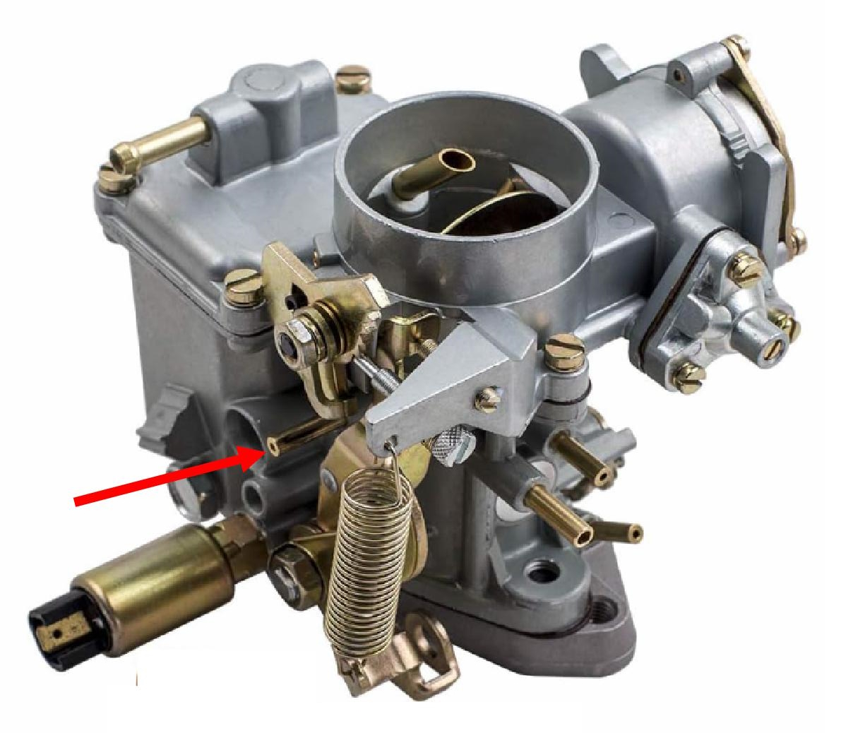

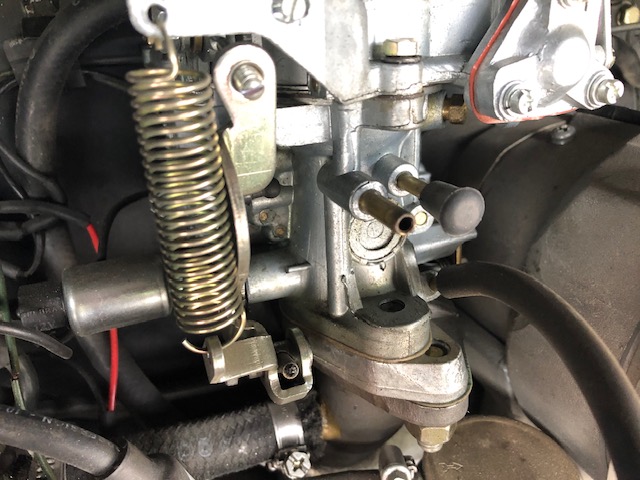

Was mir aber noch aufgefallen ist, dass man den falschen Port für die lastabhängige Zündverstellug gewählt hat.
Da waren wohl echte "Könner" oder auch "Helden" am Werk gewesen.
Dieser Vergaser ist als "Universalvergaser" mit allen vorkommenden Unterdruckanschlüssen für die verschiedenen VW-Modelle sowie MJ ausgestattet.
Die Anschlüsse welche man für sein Modell nicht braucht, sind halt zu verschließen.
Der Zündverteiler sollte jedenfalls hier angeschlossen werden:

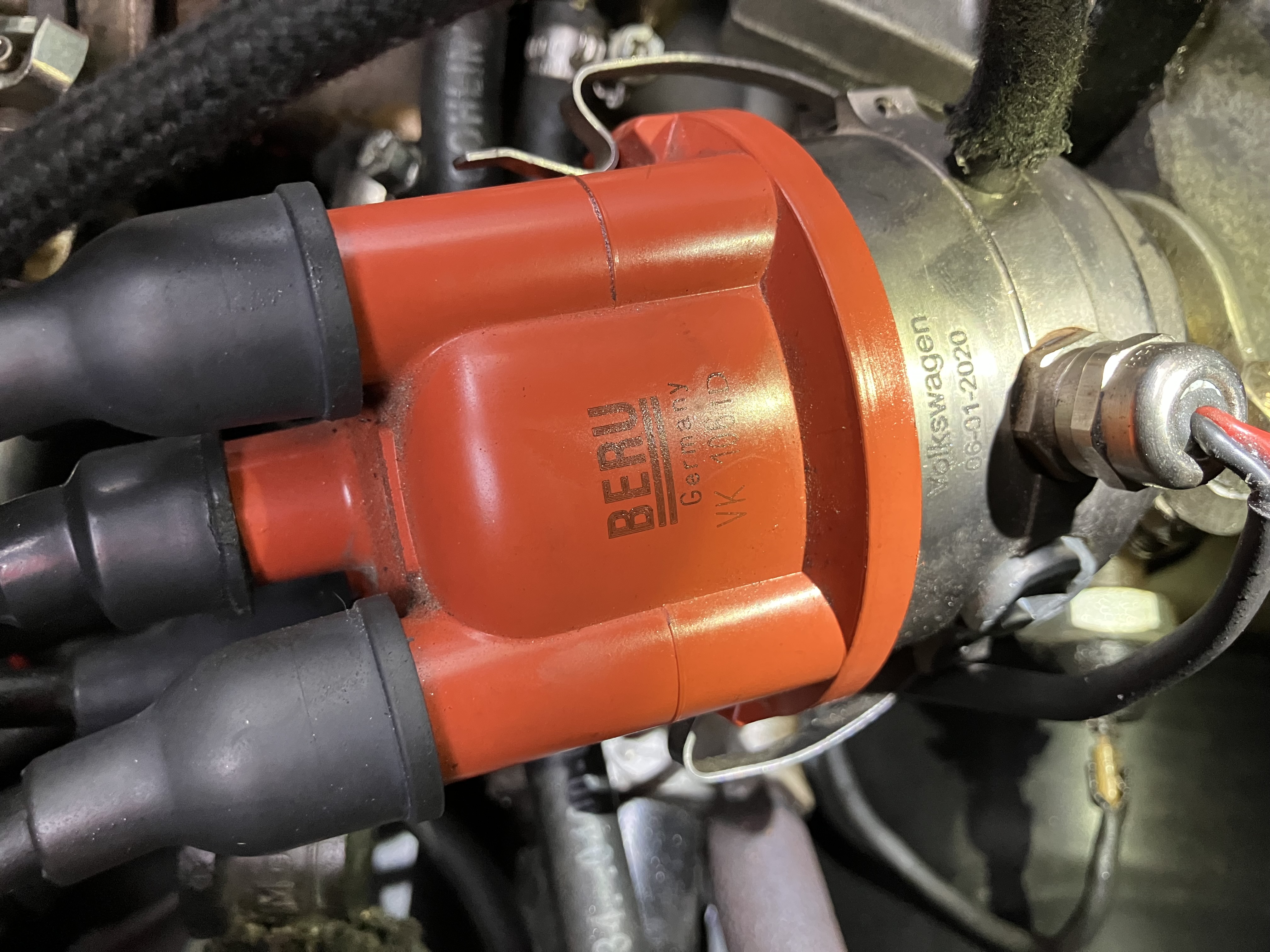

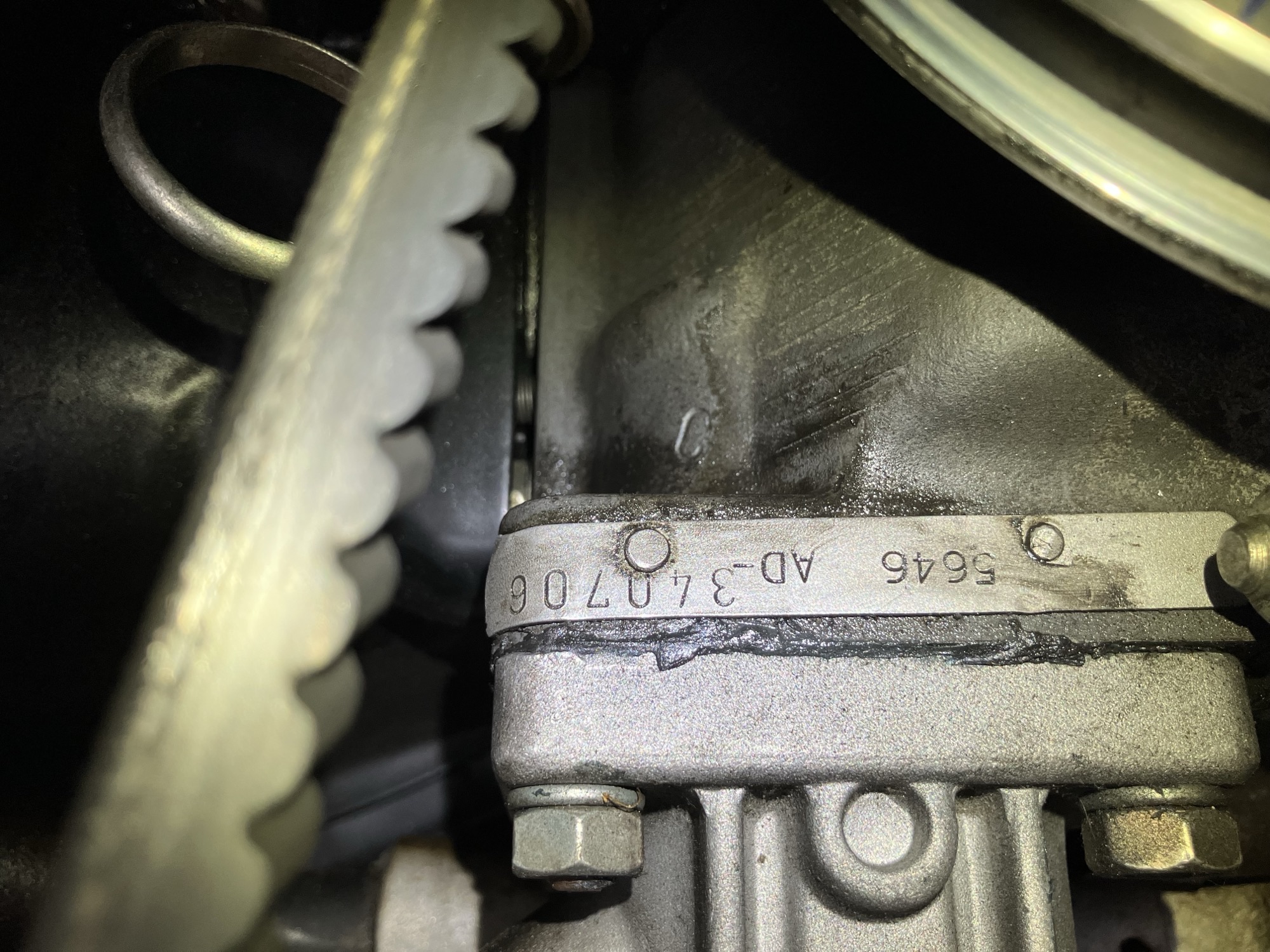

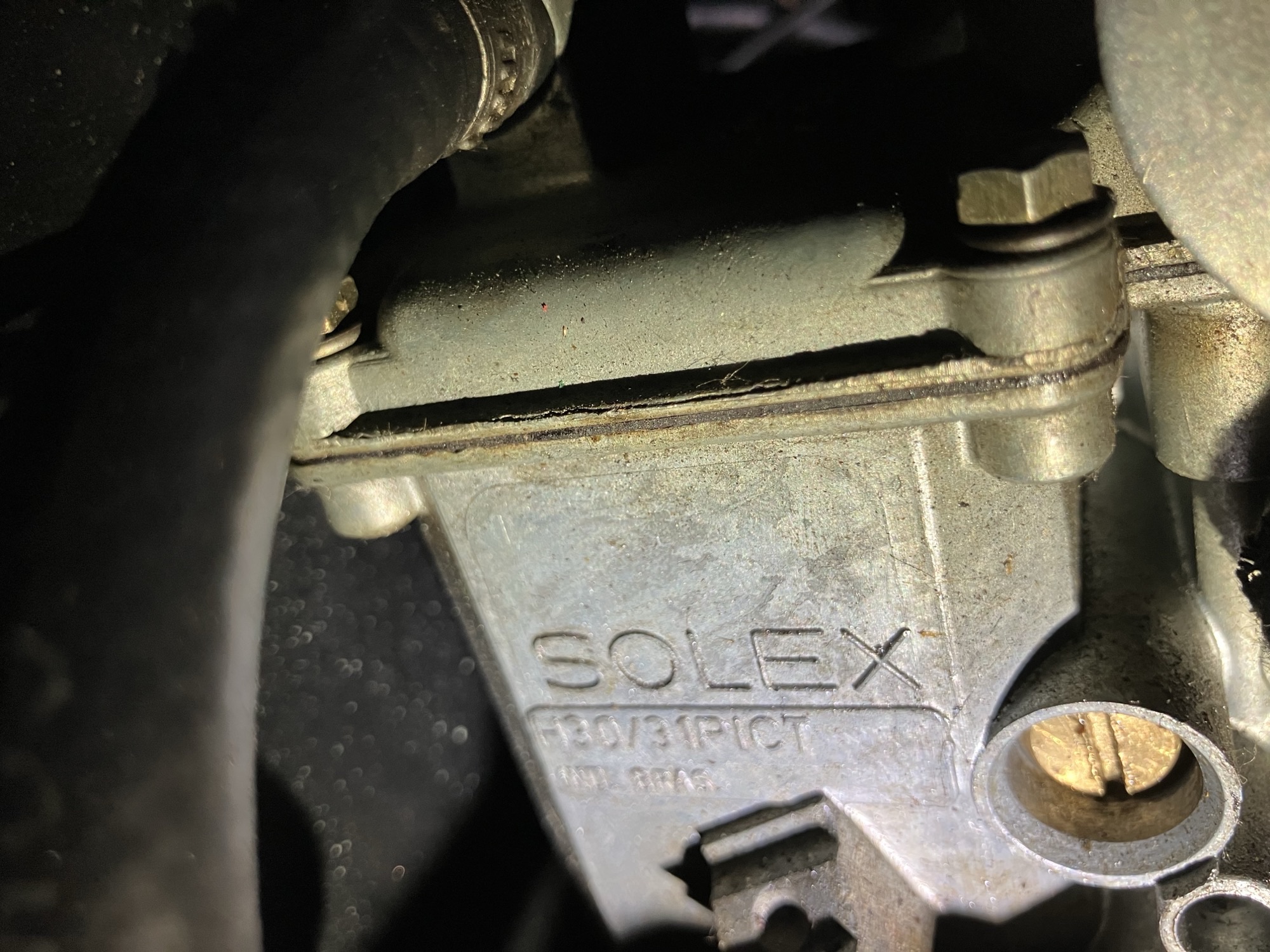

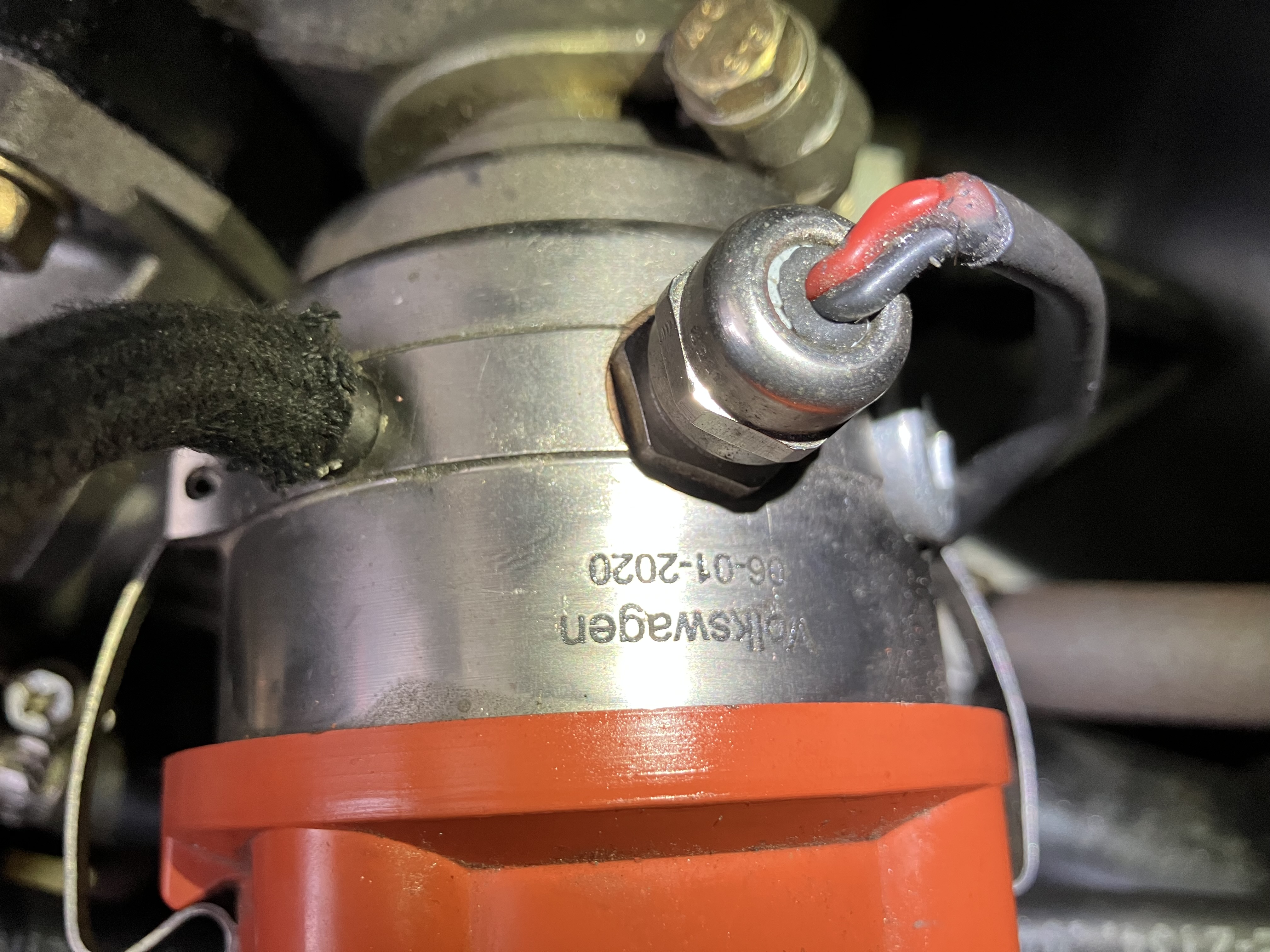

Hallo ihr lieben und danke für den regen Input.
Hier sind aktuelle Bilder für Vergaser und Verteiler aus der Werkstatt.
Ich würde gerne noch erwähnen, dass ich mit dem Motor/Vergaser Setup über 2 Jahre ohne Probleme gefahren bin. Seit der Bulli in meinem Besitz ist (über 10 Jahre) wurde der auch nicht getauscht. Ist also vermutlich vom Vorbesitzer (USA). Da ich jetzt einen neuen Vergaser brauche würde ich zu dem 34 PICT-3 zurück.

Offensichtlich kein BROSOL
