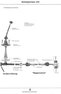

Moin Christoph,
meist ist die vordere Schaltstangenführung defekt und die Anschlagplatte verschlissen.
Die kann man tauschen, indem man oben erst mal den Schalthebel los schraubt, nachdem man den 1. Gang eingelegt hat.
Dann halt unten die Abdeckwanne lösen, die Schaltstange mit der M8 Schraube vom Schaltrohr abschrauben und aus dem Rahmen fädeln.
Nun kann man diese Buchse in augenschein nehmen, meist ist die durchgescheuert. Und hier die Anschlagplatte mit der Ersatzteilnummer 211711149
https://www.wagenteile.de/shop_de/71114 ... 11149.html
- schrauberger
- Beiträge: 1753
Re: Schaltgestänge überarbeiten
hier könnte man noch anmerken daß viele dieser heute angebotenen vorderen Führungen von lauer Qualität sind.
Die halten nicht annähernd so lange wie die Originalteile von früher.
Bei Gelegenheit unterm Bus, bei demontierter Wanne, mal an der vorderen Schaltstange rütteln macht vorhandenes Spiel gut sichtbar.
