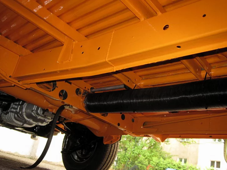

Normalerweise kommt ja um Y-Rohr, Rohr nach vorne und Verteiler vorne noch Isolationsgewebe drum (sieht aus wie Kunstleder mit Glasfasergewebe innen). Als Wasserspeicher und Rostnester habe ich die weggelassen nach der Resto - senkt aber die Heizleistung.
vorher/nachher:
Die ganzen Dichtmuffen hast Du aber?
vorher/nachher:
