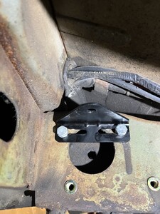

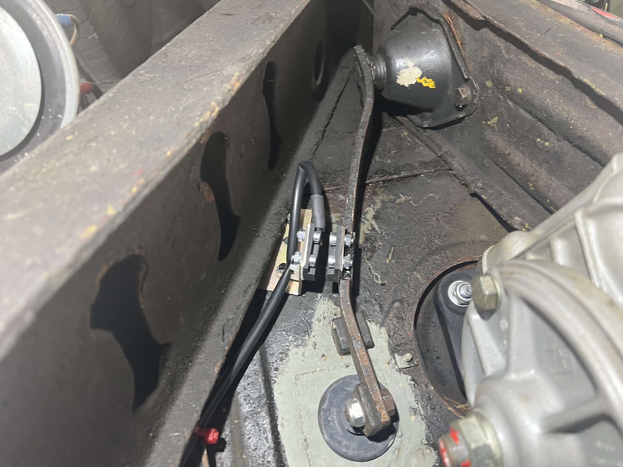

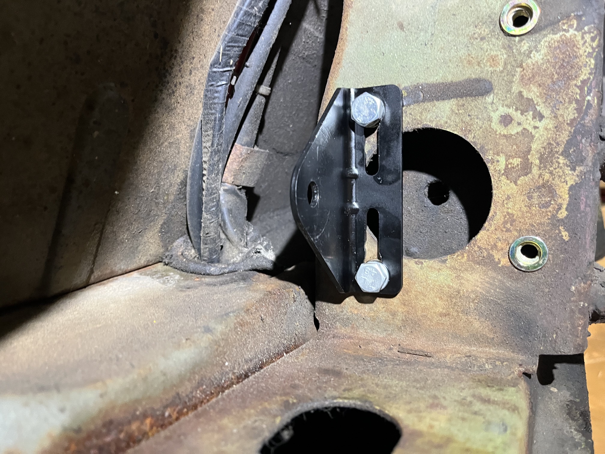

Servo-Befestigung:
Der Servo betätigt über einen Bowdenzug letztendlich den Gaszug. Den Servo selber habe ich mit den massiven mitgelieferten Befestigungen und ein paar Nietmuttern an den vorhandenen Löchern der Lenkgetriebe-Befestigung (für Rechtslenker) am rechten Träger angeschraubt.

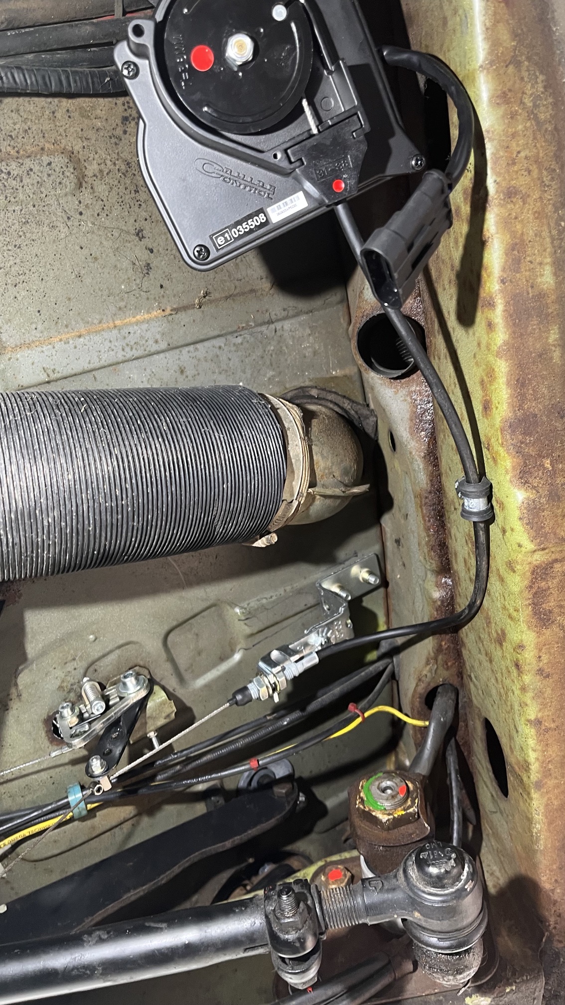

Steuergerät:
Das Steuergerät residiert bei mir oberhalb des Frischluftkanals gleich links vom Sicherungskasten. Leider kein Foto gemacht.

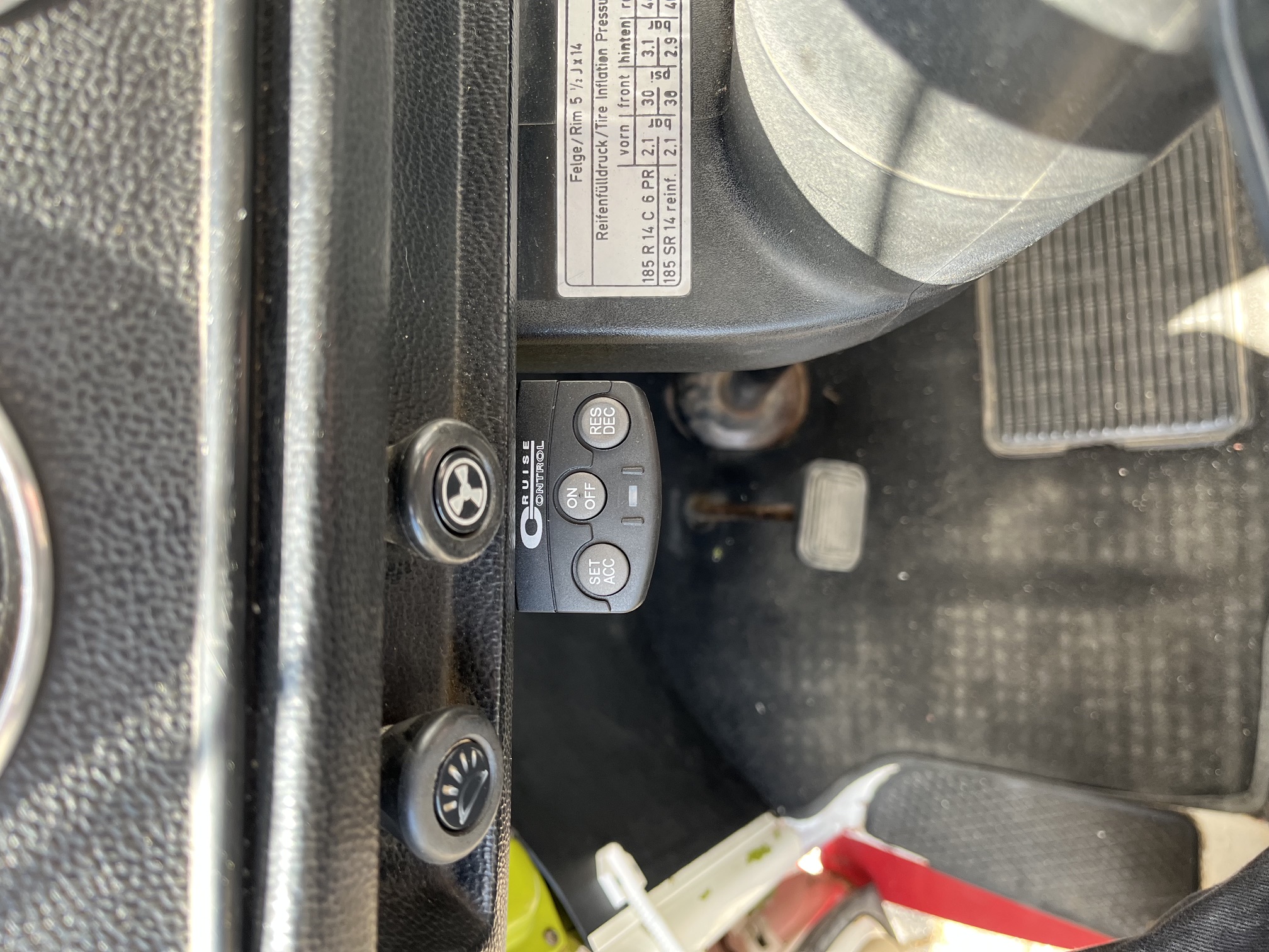

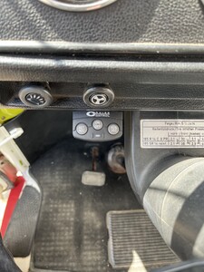

Bedienelement:
Als Bedienelement habe ich das kleinste Modell gewählt und auf ein kleines angefertigtes Blech geklebt und an der linken Lenkrohr-Befestigung mit verschraubt. Ist nicht unbedingt zeitgemäß, aber stört mich auch nicht.

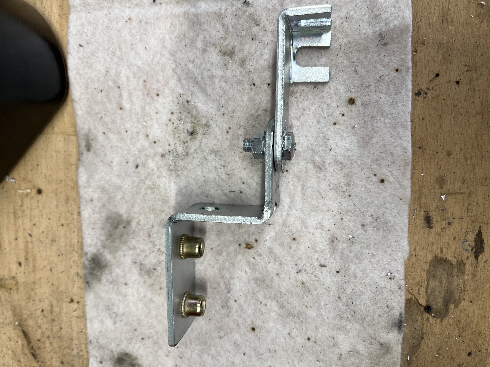

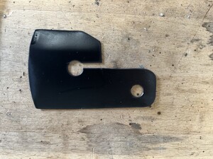

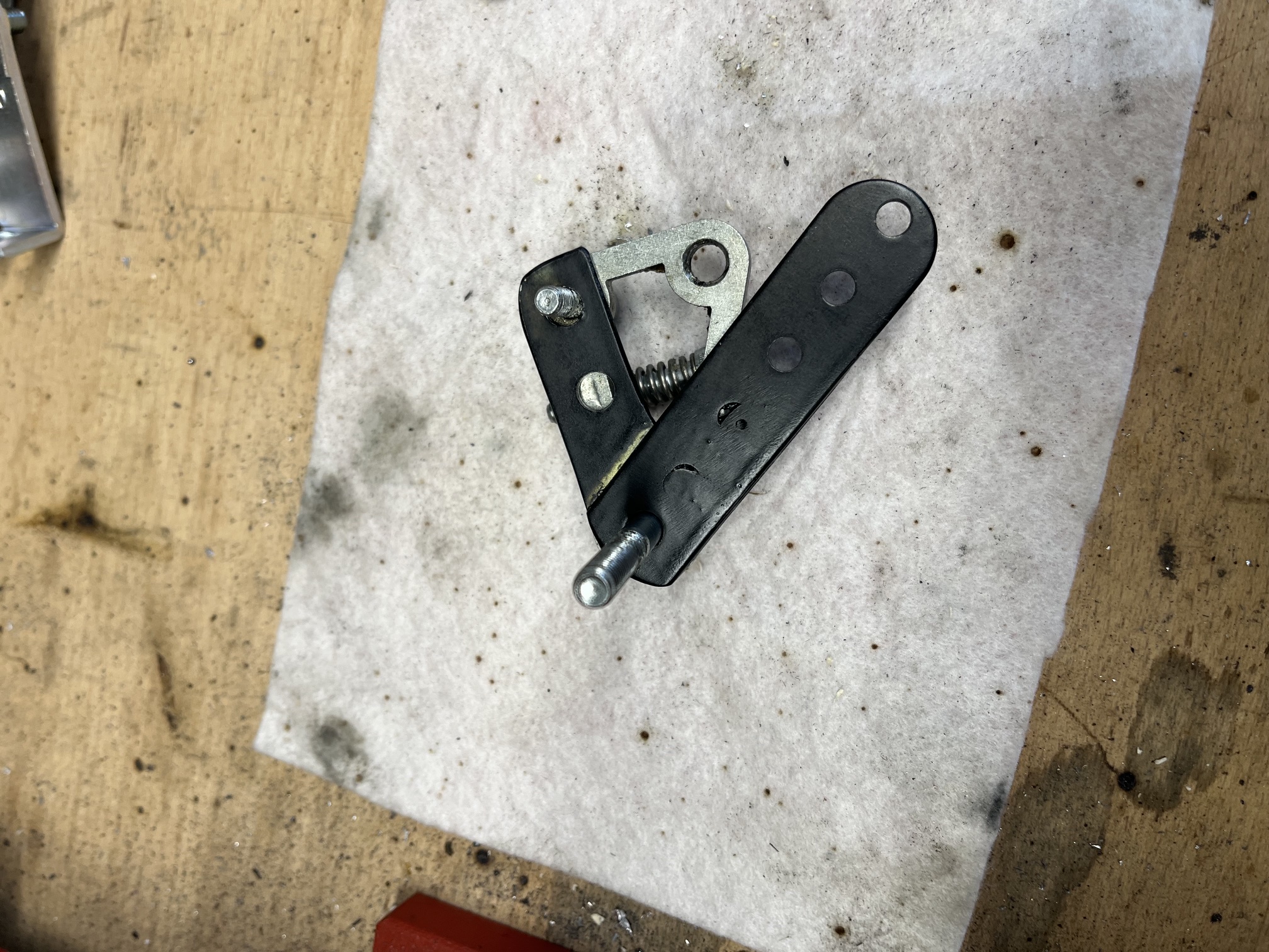

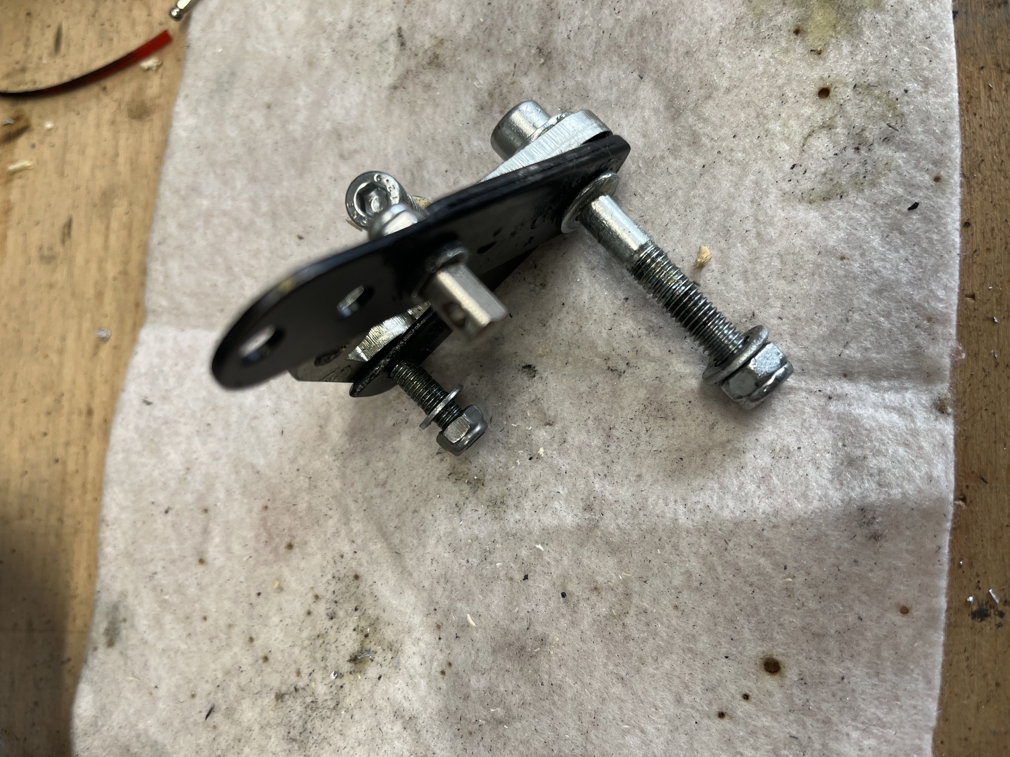

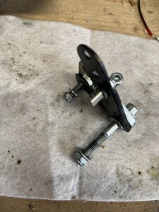

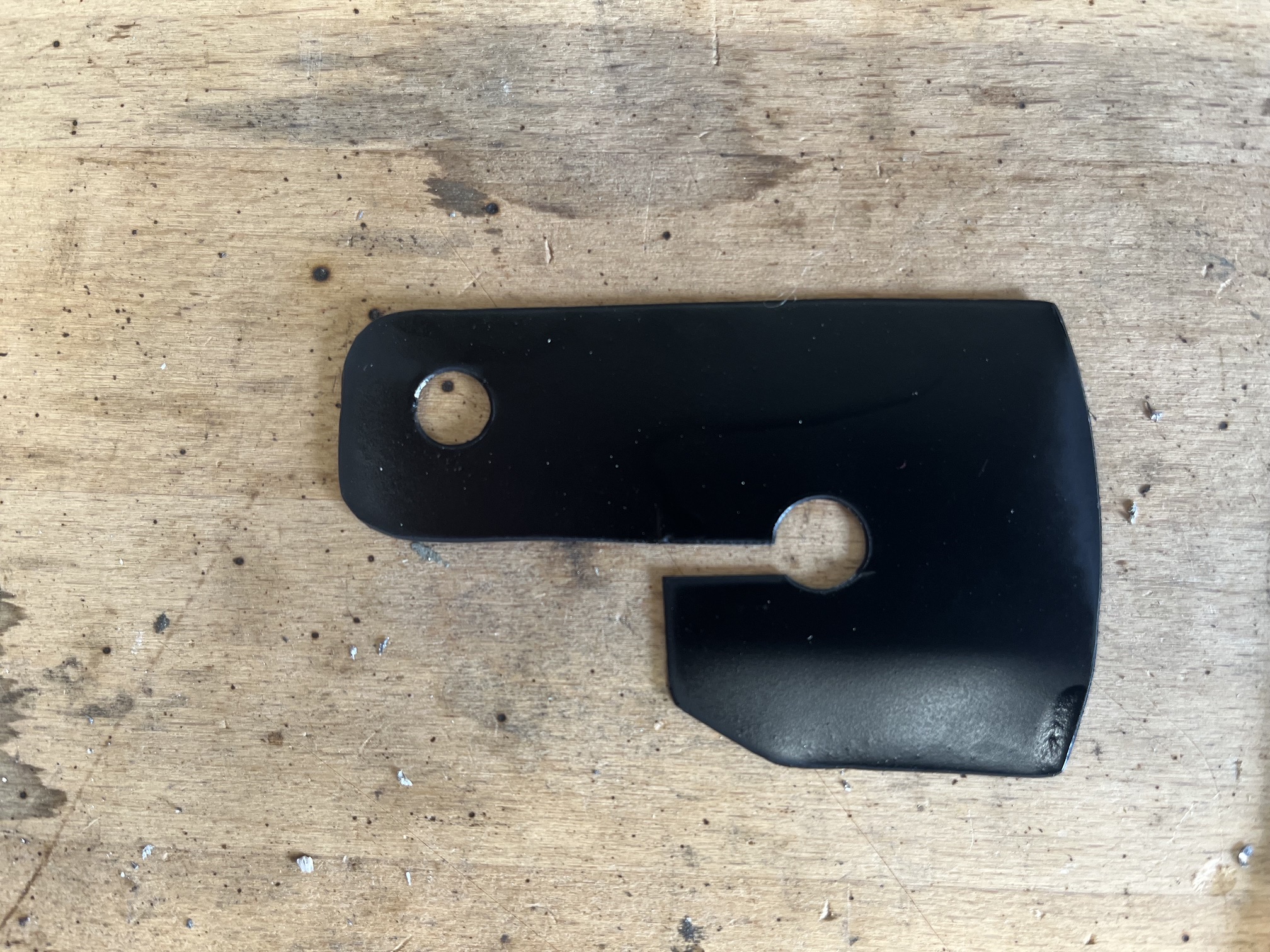

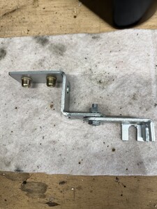

Ansteuerung Gaszug:

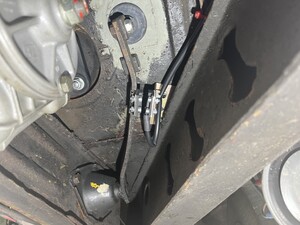

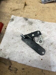

Etwas herausfordernder war die Ansteuerung des Gaszugs. Ich habe eine Buttys-Bits-Mechanik und habe mir dazu einen Ansteuer-Winkel gebaut. Position, Länge und Winkel hängt von der Betätigungsstrecke des Gaszugs ab. Also effektiven Weg messen und schauen, welcher Betätigungsweg bzw. effektiver Winkel am besten passt (es gibt unterschiedliche Scheiben für den Servo, die den Betätigungsweg vorgeben). Ich habe mich für den mit dem größten Weg entschieden, da meine 36-40er Doppelvergaser recht viel Kraft zum Betätigten benötigen und mehr Betätigungsweg weniger notwendige Kraft bedeutet. Wenn man das so verbaut, dann betätigt der Servo den Gaszug und das Gaspedal bewegt sich wie von „Zauberhand“ mit… Es liegt aber genug Befestigungsmaterial bei, um hier auch eine andere Lösung zu finden.
Bowdenzug:
Danach muss man noch den Bowdenzug verlegen und die Position des Kabels im Bezug zur Pedalmechanik bestimmen. Auch hier habe ich Nietmuttern verwendet, vor dem Gaspedal ein paar Löcher ins Bodenblech gebohrt und mit dem mitgelieferten Material einen Halter gebastelt.
Hier noch ein Blick auf die gesamte Mechanik, es fehlt auf dem Bild aber noch die Abdeckung für den Servo und die Verkabelung:
Der Servo kann sicher auch hinter den Kick-Panels verbaut werden, der Bowdenzug ist definitiv lang genug. Auch eine Montage im Motorraum ist denkbar. Das Kürzen des Bowdenzugs war aber nicht so einfach. Der Mantel ist schnell sauber mit der Trennscheibe gekürzt, aber das Kabel selber ist aus Edelstahl und lässt sich nicht verlöten, um es vor dem Aufrippeln zu bewahren. Ich habe das dann mit dem MIG/MAG-Schweißgerät und ordentlich Strom doch noch hinbekommen :roll: Das geht aber sicher auch besser.
